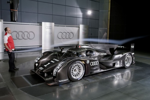

Je voudrais faire comme en vrai, mai en plus petit.
(Bon, j'ai pris une photo de la nouvelle Audi, que je trouve moche)

Citation :Tu ne serais pas entrain de passer à l'ennemi tout de même??(Bon, j'ai pris une photo de la nouvelle Audi

non, mais je n'ai pas trouvé de photos de la 908 en soufflerie avec la fumée blanche
