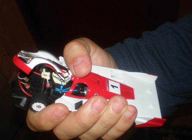

ET bien moi la semaine dernière voiture neuve 20 tours maxi et moteur cage orange cramé.

Bonjour
Aujourd'hui j'ai entrepris de démonter le moteur Slot-it cramé.
Moteur qui dès les premiers tours à basse vitesse chauffait et en accélération grosse fumée et des bruits bizarres dans la base réglabe.
Donc aujourd'hui autopsie du moteur, après démontage on voit l'interieur tout noir, drôle de dépot.
J'ai trempé les pièces dans de l'essence F un petit brossage minutieux et gros passage à la souflette, puis lavage à l'alcool et de nouveau souflage.
Remontage du moteur et là miracle passage au banc de rodage avec variations de puissance même violentes et pas de problème il à l'air de bien tourner même mieux que les autres.
Je peux vous dire que essence F aprés lavage du moteur était un peu crade et il y avait un petit dépôt au fond dont des petits grains noirs " limailles de fabrication ?"
Celui-là est sauvé à tester maintenant sur la piste en longue durée .
A++ Did11 Mon circuit http://www.i-services.net/membres/forum/messages.php?uid=78493&sid=37815&idsujet=1119731&pgi=1#is_top Auteur Message jb Lord of the ring
Genre : Masculin Masculin Inscription : 13/07/2008 Messages : 1.898 Nombres de voitures : 40 ans
Date du message : dimanche 12 octobre 2008 à 12h47
Salut, te souviens-tu avoir huilé l'axe moteurs avoir de l'utiliser? A mon expérience il faut huilé de l'ordre de la goutte, une p'tite goutte . Comme tu décris la turbidité de l'essence après rinçage, les débris de charbon peuvent faire court-circuit. On peut rôder le moteur en le metttant dans du white spirit , c'est bon pour les paliers sans être corosif.
