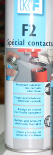

| DEJANTE a écrit : | je pense que ton moteur à besoin d'un bon nettoyage,car il n'a pas ou mal etait rodé. Fait un mélange de 1/4 de WD 40 et 3/4 de nettoyant contacts et fait tourner ton moteur dans ce melange 1/4 heure en 6volts. Theoriquement il devrait reprendre vie.
salut DEJANTE, tu prends quoi comme nettoyant de contact au juste ?
merci  Auteur Message Date du message : mercredi 3 septembre 2008 à 17h24

salut DEJANTE, tu prends quoi comme nettoyant de contact au juste ? Auteur Message DEJANTE Bargeots
Genre : Masculin Masculin Inscription : 23/08/2008 Messages : 298
Date du message : mercredi 3 septembre 2008 à 19h20
Merçi Francis ,c'est bien celui la que j"utilise,mais je pense pas que la marque a une grande importance. www.cigaleslotracing.fr [IMG]http://www.monsterup.com/upload/1220031845.gif[/img] Auteur Message Date du message : mercredi 3 septembre 2008 à 20h06
