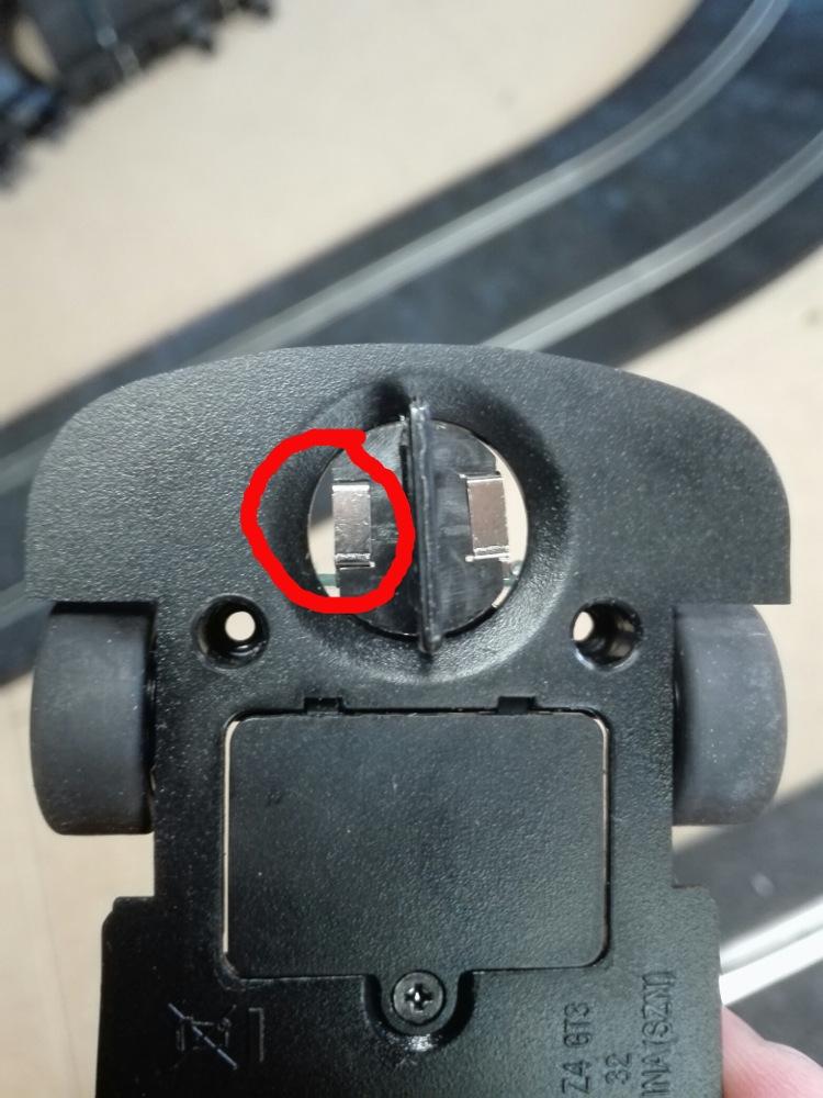

bonsoir,
j'ai reçu mon circuit et les voitures scalex. aucun problème avec l'aston martin vantage, mais j'ai un souci sur ma z4 (que voilà) qui a une connexion du guide qui ne fait que sauter
j'ai déjà démonté la carrosserie pour le refixer, mais ça s'enlève rapidement. plutôt que de la renvoyer en SAV (parce que c'est quand même qu'une broutille), je pensais la coller à la superglue. mais si jamais le guide pète, je vais être dans la panade pour le changement. j'ai essayé aussi de la tordre un peu pour qu'elle tienne mieux, mais ça marche pas.
des idées/conseils ??
merci d'avance

2 petits points de vernis a ongle
Date du message : mardi 4 septembre 2018 à 21h13
Inverses la avec celle du côté opposé.
Si c'est toujours elle qui saute c'est que sa forme n'est pas bonne sinon c'est que ça vient du guide...

Remplace le guide Scalex merdique par un "vrai" guide genre Slot-It, avec un adaptateur B-Nova, CG SlotCars ou autre...

@pepe_plus : j'ai inversé les fils, mais la voiture partait à reculons, donc j'ai remis comme d'origine. j'ai vu que ça tenait pas non plus.
@dart1973 : je testerai le vernis demain, j'ai pas ça en stock hélas.
@fastwagon : bien d'accord, je suis pas trop fan de cette rondelle qu'on doit clipper. je vais quand même tenter d'abord la solution du vernis avant de changer les guides. mais à terme, je le ferai sûrement. par contre, en voyant ce sujet, cousinhub88 semble dire que c'est quand même assez compliqué, parce que je débute.

en tout cas, la réparation au vernis a bien marché. merci à tous pour vos réponses
