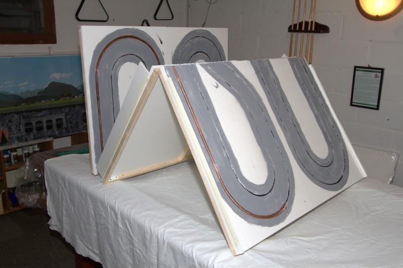

La meilleure des solutions pour supprimer définitivement tous effets magnétiques c'est bien sûr de ne pas en avoir !!!
Donc pour cela une seule possibilité, une piste bois avec contacts en cooper-tape ou tresse cuivre.

Difficile quand même de convertir toutes les pistes plastique en pistes bois ...
En outre, sur des pistes bois, il est indispensable d'avoir des trains arrières très bien réglés et/ou des roues bien rondes sinon les voitures rebondissent dans tous les sens ... (le bois est souvent plus "dur" et moins "amortissant" que le plastique et pardonne nettement moins les trains roulants "approximatifs"). Un léger effet d'aimantation permet en outre de "lisser" certains défauts d'une voiture (rigidité insuffisante du châssis, train arrière, motricité, etc ...)

Certes, sur un plan purement technique par rapport à l'aimantation,la piste bois, c'est la panacée.
Mais soyons pragmatiques.
Un club qui organise des compétitions de type rallye -au minimum régionales- avec plusieurs pistes (6 pour le Lure Slot Racing cité plus haut) connaîtrait je pense quelques difficultés au plan financier pour les financer en bois. De plus, cela signifierait que les tracés seraient figés/définitifs (aucun intérêt...) et de sucroît, il faut les stocker.
Alors que les pistes plastique sont financièrement accessibles, démontables, donc reconfigurables à l'envi et stockables + facilement !
De plus, elles remettent les sloteurs amateurs dans une configuration identique à la (aux) piste(s) qu'ils pratiquent régulièrement, car tout le monde n'a pas de piste bois...

Alors, puisque l'on doit être pragmatiques, soyons le jusqu'au bout...
Que d'idée reçues et surtout mal reçues !!! Et je vais le prouver, ça va être vite fait.
Tarif relevé chez un revendeur de matériel slot, pris au hasard en France sans chercher le moins cher...
Pour faire simple, rails droits :
Carrera par 4 de 34.5cm : 33.80€ soit 24.49€ le m.
Ninco par 2 de 40 cm : 15.60€ soit 19.50€ le m.
Chez le même fournisseur :
Copper tape 10.50€ le rouleau de 33m donc 0.32€ le m X 4 pour une 2 voies soit 1.28€ le m.
Tarif MDF en 8 ou 10mm (la différence est insignifiante) environ 11€ le m².
Donc pour un élément de 1m x 0.25m pour comparaison soit 2.25€ le m.
Copper tape 1.28 + bois 2.25 = 3.53€ le m de rail.
On est loin et même très loin des 19.54 en Ninco et je ne parle pas des 24.49 en Carrera !!!
Citation :
Autre idée reçue. Personne n'a jamais obligé qui que ce soit à tracer une piste bois dans un seul panneau et l'on peut parfaitement construire des éléments bois configurables à souhait.
Ce ne serai pas une première, notre ami BLST peut le confirmer et un autre est en train actuellement de produire ce genre de piste. Donc on peut aussi le faire soi-même sans difficulté.

...je ne comprends toujours pas comment un club peut encore posséder une piste plastique...
Ça tu vois, c'est très sectaire et ça n'engage que toi !!! Il faut de tout pour faire un monde
...Heureusement qu'on ne modifie pas le circuit de Spa ou de Magny-cours à chaque fois qu'il y a une course...
Dis-moi Pepe Plus, tu ne serait pas en train de confondre de VRAIS CIRCUITS (donc échelle 1) avec nos pistes-jouets pour grands enfants des fois ?
etc. etc. etc.
Alors, puisque l'on doit être pragmatiques, soyons le jusqu'au bout... :
Tu n'aurais pas un peu oublié :
1) le matériel pour usiner les rails (genre défonceuse, entre autres) (?)
2) le savoir-faire: Pour confectionner une piste bois, soit l'on est est bon bricoleur, soit on fait appel à quelqu'un qui a les compétences, et souvent, ça a un coût !
Hé bien heureusement que les footballeurs ne refusent pas d'aller jouer sur un autre terrain que le leur sous prétexte que le gazon n'est pas le même ou les tennismen parce que la terre battue ne vient pas de la même région !!!
