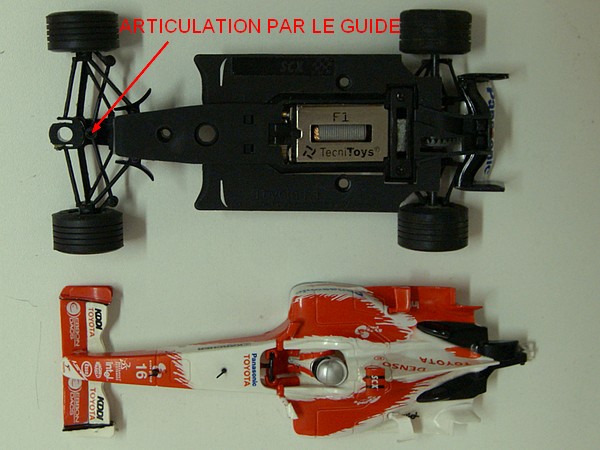

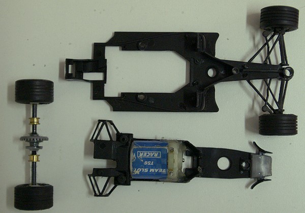

Vil-Brekin
Date du message : mercredi 29 juin 2011 à 10h25
Les SCX ont le défaut de se déboiter très rapidement et sont hyper Ch......à replacer surtout si on les démonte pour tenter de placer du lest.
Pas de gros soucis sur les Ninco. De toute façon le train avant directeur n'a de l'effet qu'en vitrine

Vil-Brekin
Date du message : mercredi 29 juin 2011 à 19h56
Pfffff..... mais qu'est ce que j'ai fait de m'intéresser à ce post.
Bon j'ai ressorti mes vieilles F1 SCX que j'avais déjà essayé de bricoler sans succès il y a +- une dizaine d'années....
Du coup, je me suis dit maintenant que j'ai un peu de matos et pas mal de pièces détachées....pourquoi pas bricoler un peu ce bazar....
Donc Dremel, colle à chaud, support de guide, guide, moteur au pif, jantes, 12 cafés, un bon pétard et un marteau au cas ou.....
Pour le moment tout se passe à peu près comme prévu.....

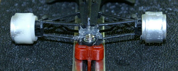

Vil-Brekin
Date du message : mercredi 29 juin 2011 à 20h55
Flûte j'ai oublié une photo, déniapage du support de guide pour le remplacer par un Slot it :

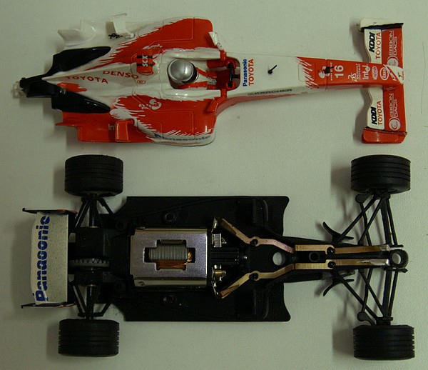

LanciaB
Date du message : vendredi 1 juillet 2011 à 13h55
J'ai trois SCX F1 : deux ferrari "massa" et une renault "Alonso", plus récentes que celle que te montre Vilbrekin.
Le chassis a un peu évolué, mais c'est toujours un peu (beaucoup) galère à .....remonter, à démonter c'est toujours facile !!
Par contre les roues av qui tournent c'est magnifique...et les F1 récentes de chez SCX sont montées avec un moteur "B" plutot agréable et assez puissant.
Si le circuit est très long, remplace le pignon d'origine (trans 9x27) par un 10 voire 11 dents et c'est bon.
Le moteur et la transmission apprécient un long rodage, ne te fie pas aux perfs sortie de boite, plus on roule, meilleure est la voiture.
Pas besoin de lest, seuls les pneus AR manquent de grip sur du Carrera ou du Scalex Sport, dans ce cas monte des Ultimatt qui sont excellents ; sur du Ninco l'origine après rodage, est très correct.
Personnellement je préfère garder les moteurs/pneus/transmissions d'origine, la voiture est très fun sans aimant mais pas exagérément rapide, donc on ne casse rien quand on sort !
Et en baston par groupe c'est très drôle, interdiction de donner des "coups de portière" sinon les roues se touchent et sortie immédiate, c'est une bonne école pour apprendre à conduire "propre".
