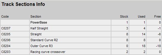

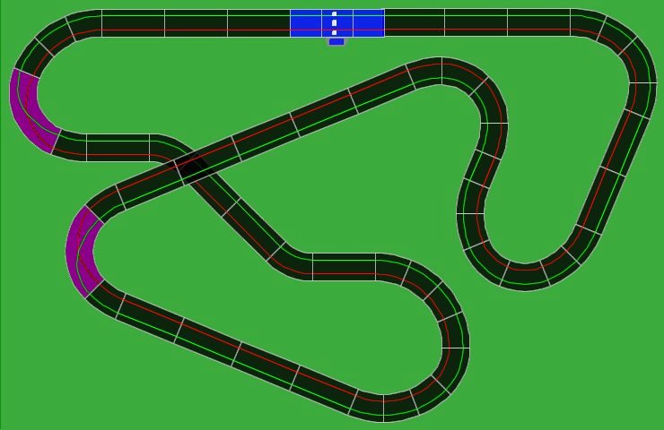

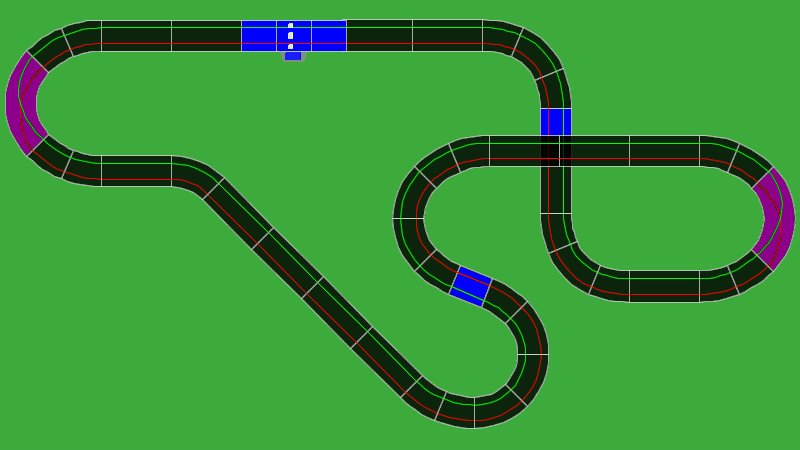

Bon, voilà une proposition sur ton "grand" projet, que je viens de fignoler
après une première mouture et 2 heures de jardinage entretemps pour "laisser reposer".
J'ai "replié" la partie gauche de ton tracé d'origine, je l'ai retouché un peu partout,
en m'inspirant de la proposition de GD pour la grande courbe de droite,
tous les virages sont "progressifs" (R3-R2-R3).
La surface, hors bordures, est de 3,61 m par 2,31 m.
Les deux voies, malgré le pont, sont inégales, du fait des 2 croisements courbes.
Elles font respectivement 14,42 m et 14,97 m (soit environ 4% d'écart).
Le tracé :
La liste de rails, incluant ceux que tu as actuellement :
La "douloureuse", basée sur les prix (hors promo ou déstockage) d'un de nos fournisseurs favoris :
13 rails droits 35 cm à 8,62 euros = 112,06 euros
22 courbes R3 22°5 à 8,50 euros = 187,00 euros
TOTAL : environ 300,00 euros

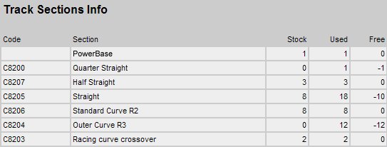

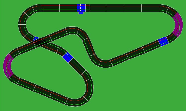

Version simplifiée, à partir de laquelle il sera toujours possible d'évoluer vers la version précédente,
sans achats inutiles ensuite, à part le quart de droite qui peut toujours être utile
pour rattraper d'éventuelles erreurs de tracé
Surface utile, hors bordures : 3,63 m x 2,08 m.
Longueur (égale) des 2 voies : 11,97 m
Le tracé :
La liste de rails :
La "p'tite note" :
10 droites 35 cm à 8,62 euros : 86,20 euros
1 quart de droite 8,7 cm à 6,35 euros : 6,35 euros
12 courbes R3 22°5 à 8,50 euros : 102,00 euros
TOTAL : environ 195,00 euros, hors promotion, déstockage ou remise gracieuse du fournisseur
Et puis là j'arrête, passke j'en ai ras l'bol, j'vais aller prendre l'apéro !

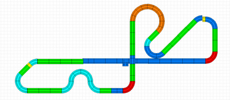

J'ai "revisité" le projet d'origine de février et voilà ce que cela donne,
toujours avec des virages "progressifs"
Surface utile hors bordures : 3,95 m x 2,05 m
Longueur des deux voies égales : 11,72 m
Le tracé :
La liste de rails :

ouai il est vraiment bien elui-là d'autant que par la suite je n'est aucun rails inutiles pour compléter avec mon "'grand" projet
Date du message : dimanche 1 avril 2012 à 19h23
SlotMouetteGP a écrit :
ouais il est vraiment bien celui-là d'autant que par la suite
je n'ai aucun rail inutile pour compléter avec mon "grand" projet
En fait, il y aura une 1/2 droite "de trop" mais tu pourras toujours en acheter une autre
et ça te fera une droite 35 cm de moins à acheter

Bon en mélangeant les suggestions , mes envies et mes idées et puis bien sur vos conseil j'arrive à ceci et je crois que je vais garder çà pendant un certain temps....
Voici donc la bête :
Tout ce qui est en bleu foncé c'est ce que j'ai déjà

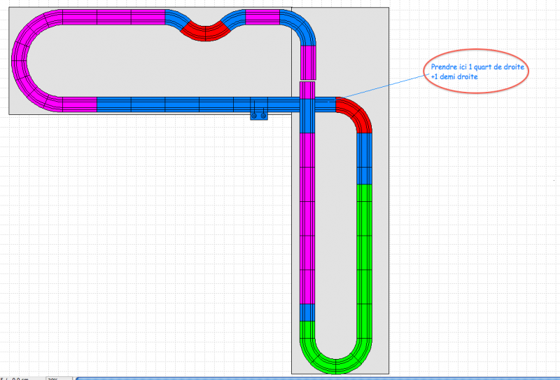

Bon voilà après quelques travaux et des petites modifs je ne roulerais plus au sol mais sur un plateaux
Cool me dirait on et bien oui et non.....oui dans le sens où je serais beaucoup mieux installé et je pourrais mettre un décor , non parce-que je suis obligeais de réduire le tracé
Donc voici ce que sa donneras au final....
Pardon pour le petit memo que je me suis fait sur la photo....
J'ai commandé les rails chez Scalexit ils devraient arriver en fin de semaine si tous vas bien
De plus je suis en Parma 35 ohms mais j'ai aussi commander une nouvelle résistance 60 ohms car celle-ci est trop forte pour certaine voiture
J'ai acheter chez mon revendeur habituel des stand carrera que je disposerais dans la ligne droite avec l'alim.
Je pense mettre aussi d'autres stand plus ancien sur la partie avec la grande ligne droite car je possède aussi des voitures classiques
Pour les gradin en revanche il faut que je penche sur la question de où les mettre pour que cela fasse réelle et surtout quoi mettre (classique ou ancien)
Donc à suivre...
