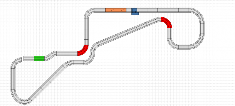

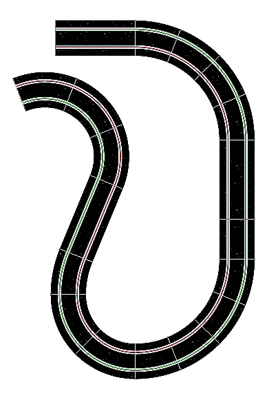

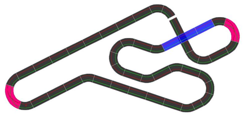

Bon voilà après une petite demi-heures , trois quarts d'heures , j'arrive à çà :
Dites moi ce que vous en pensez je suis preneur de toutes remarques

SlotMouetteGP a écrit :Bon voilà après une petite demi-heures , trois quarts d'heures , j'arrive à çà :
Pour le 1, je le trouve un peu "long" malgré la boucle de retour.
Entre le 2 et le 3, ma préférence va au 3 : les 6 courbes alternées du 2 risquent de fatiguer vite les voitures... et le pilote !

Date du message : lundi 20 février 2012 à 15h53
Oui en effet le 1 est très long
Pour le 2 et 3 me plaise mais j'ai peur de m'en lasser car je préfère les tracés long...
(oui je sais je suis c*****)
Est ce que tu serais capable de me faire un mix entre le 1 et le 3 tous en gardant la longueur du 1 et la technique du 3.
Je répète je préfère les tracés long que entasser comme le 2 et 3.

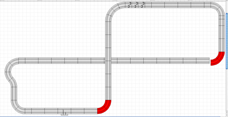

Date du message : lundi 20 février 2012 à 17h21
SlotMouetteGP a écrit :Oui en effet le 1 est très long
Pour le 2 et 3 me plaise mais j'ai peur de m'en lasser car je préfère les tracés long...(oui je sais je suis c*****)
Je répète je préfère les tracés long que entasser comme le 2 et 3.![]()
Merci d'avance de ton aide

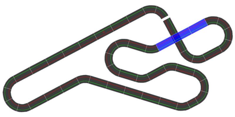

En 10 mn environ, sur Tracker 2000, avec des rails Scalextric (Classic ou Sport) , voilà ce que je te propose...
Nombre de rails utilisés :
Droites 35 cm : 26
1/2 Droites 17,5 cm : 1
Courbes R2 45° : 24
Longueur des 2 voies (égales) : 14,80 m
A noter que j'ai un peu allongé l'abord du pont du 3 et que j'ai respecté le fait que tu n'avais utilisé que des courbes R2 :
il y a moyen de fignoler, par exemple en élargissant le 180° en bas à droite avec des courbes R3
Message modifié le lundi 20 février 2012 à 17h30 par Viraufrin

Date du message : lundi 20 février 2012 à 17h44
Bon alors je viens d'étudier ce que tu me propose :
-je trouve ceci à mon goût , un mélanges de vitesse et de technique...j'adore
-deusio , je te remercie de m'avoir aider et de la liste de ce que tu as utiliser
-tersio , je voulais en effet , et j'ai oublier de le préciser , utiliser que des virages r2 car je n'est pratiquement que de çà et je préfère cela au autre car les r3 j'ai tendance à vouloir accélérer et là c'est l'accident...
Par la suite je possède aussi deux virages à changements de voies et je ne sait pas où les casés , pourrais tu éventuellement me trouvés le meilleur emplacement où je puise en profiter
Merci encore de ton aide,
Jean-Baptiste
Date du message : lundi 20 février 2012 à 18h09
SlotMouetteGP a écrit :Bon alors je viens d'étudier ce que tu me propose :
-je trouve ceci à mon goût , un mélanges de vitesse et de technique...j'adore![]()
-tersio , je voulais en effet , et j'ai oublier de le préciser , utiliser que des virages r2 car je n'est pratiquement que de çà et je préfère cela au autre car les r3 j'ai tendance à vouloir accélérer et là c'est l'accident...![]()
Jean-Baptiste
Le temps de faire, les croisements en courbe en fond rose-violet, qui remplacent 4 courbes R2 45°, à déduire du total précédent ![]()
J'en profite pour ajouter que l'encombrement (arrondi) du circuit est d'environ 4,50 m par 2,10 m
Message modifié le lundi 20 février 2012 à 18h12 par Viraufrin

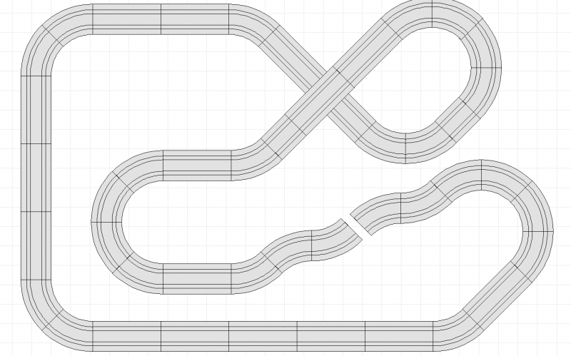

Date du message : lundi 26 mars 2012 à 19h46

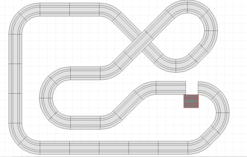

Bon alors suite aux conseils de Didier et suite à l'achat du Spirit Dallara Sport , je pense viré toutes ma partie Scalex Classic et changer le tous par du Scalex Sport
Je vire çà car apparemment le Scalex Classic gondole et ma Spirit , plate comme une limande , vas certainement frotter sur les morceaux de piste classic
J'ai donc repris un peu toutes les suggestions que l'on ma proposé et je suis arrivé à çà :
Par contre je pense , même avec ce que j'ai , que çà vas me coûter un bras , non
GD
gastonmartin
Date du message : lundi 26 mars 2012 à 22h17
+1 avec GD.
Et peut-être une longue ligne droite (au moins 14 droites) en sortie de cette partie?

Date du message : mardi 27 mars 2012 à 12h16
Bhein , à vrai dire pour la longue ligne droite en sortant de cette partie , j'y avais pensé mais bon je trouver qu'il y en avait assez , non
Après pour la proposition de GD sa plaît bien et je pense que je vais garder çà
Par contre pour le prix vous en pensez quoi
Merci à vous deux :p
Vous pouvez toujours me donner des idées et des critiques aussi , cela me serviras
Message modifié le mardi 27 mars 2012 à 12h19 par SlotMouetteGP

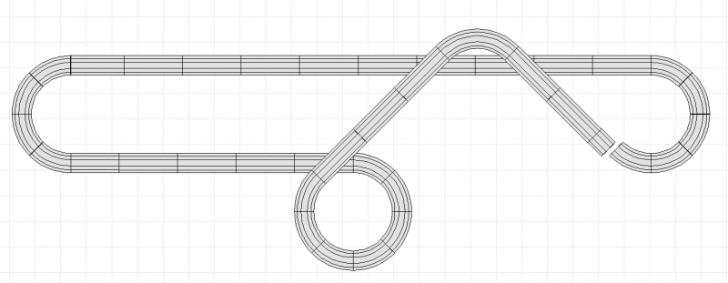

Date du message : vendredi 30 mars 2012 à 17h58
Bon voilà pour faire un peu plus économique j'aboutie à çà :
Ceci me permettras ainsi de poursuivre le développement si jamais je le souhaites
Plus une bonne poignée type Parma ou MRRC et je pense que çà serais pas mal pour cet été
DrAdonf
Date du message : vendredi 30 mars 2012 à 20h55
SlotMouetteGP a écrit :Bon voilà pour faire un peu plus économique j'aboutie à çà :
Je pense que tu vas vite te lasser du dernier tracé...

SlotMouetteGP
Date du message : samedi 31 mars 2012 à 09h27
Pour Dr.Adonf : en effet mais c'est plus économique serais tu capable de me faire un tracé à la fois économique et reprenne celui-ci :
Pour Gaston martin je possède çà :
-3 demi-droites+la powerbase donc 4
-8 droites standard
-8 courbes standard 45° R2
-2 croisement en courbe
-1 pont
Voili Voilou

Date du message : samedi 31 mars 2012 à 09h37
SlotMouetteGP a écrit :Pour Dr.Adonf : en effet mais c'est plus économique serais tu capable de me faire un tracé à la fois économique et reprenne celui-ci :
-8 droites standard
-1 pont
Voili Voilou
Si je peux me permettre, tu as vu "un peu grand" par rapport au tracé précédent
sur lequel nous avions échangé au mois de février
La solution ne consisterait-elle pas à faire "en 2 temps" ?
- phase 1 : tu développes quelque chose de ressemblant au projet de février,
- phase 2 : tu mets des sous de côté jusqu'à pouvoir acheter le complément pour ton projet actuel.
Dernière chose, pour éviter d'étaler le circuit sur une trop grande surface
et de te créer des problèmes de ramassage, n'y a t'il pas moyen de le "replier" sur lui même
en y intégrant un pont, par exemple ?
Si tu veux, je peux essayer de voir si c'est faisable
