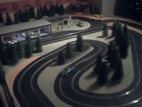

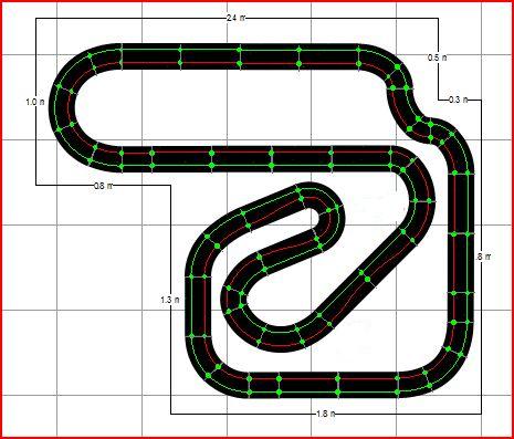

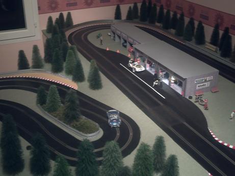

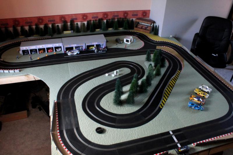

Suite au calcul de l'encombrement dispo dans cette nouvelle sale et quelques arsouilles à tester plusieurs tracés voici donc la nouvelle piste fixe réalisée en Scalextric Sport (généreusement prêté par Drix)
Pour ce qui est du gros oeuvre, j'ai déjà pas mal avancé:

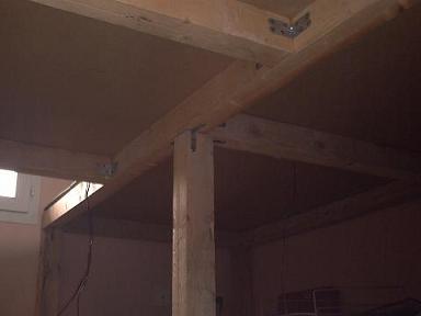

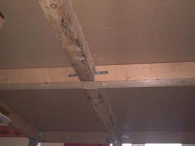

la table pour recevoir les rails est terminé Je l'ai réalisé cette fois avec un quadrillage en chevrons (60X80mm) surmonté de 4 planches (MDF 22mm)
De cette façon je n'aurais plus peur de m'appuyer voire même de monter dessus pour bricoler.

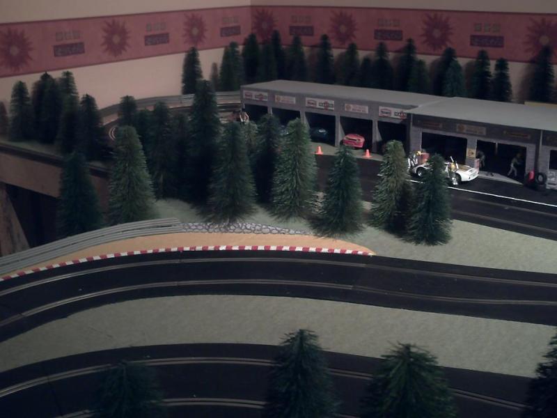

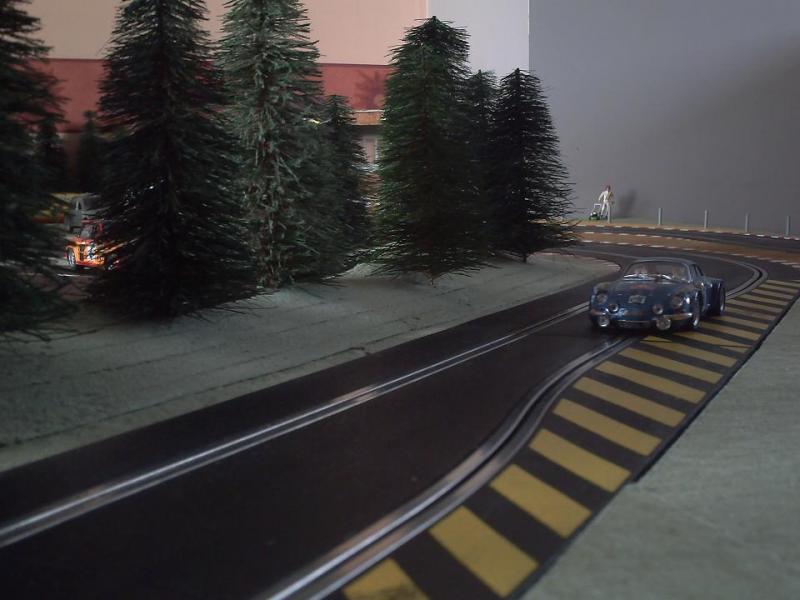

J'ai repris la même méthode de déco que la défunte ancienne piste, à la différence des matériaux utilisés, j'ai trouvé des plaques d'isolant de 5mm en carton recyclé (aggloméré) et déjà dans une teinte verte.
La découpe était plus facile et surtout plus précise qu'avec les plaques d'agglo de 8mm utilisées précédemment à la seul différence que j'ai été obligé de rajouter une couche de polystyrène extrudé de 3mm pour rattraper la hauteur des rails.
Voilà donc où j'en suis pour le moment:
(image "Drix corp")

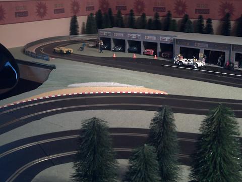

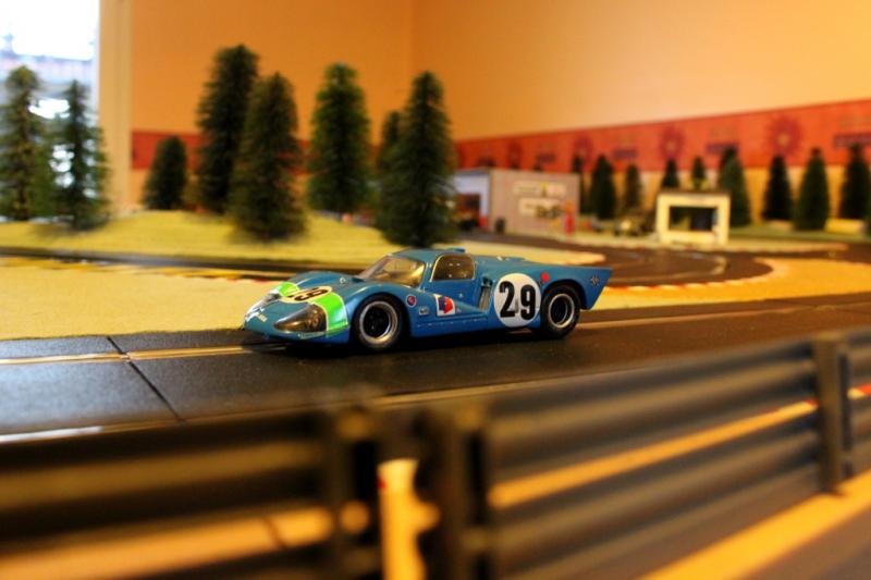

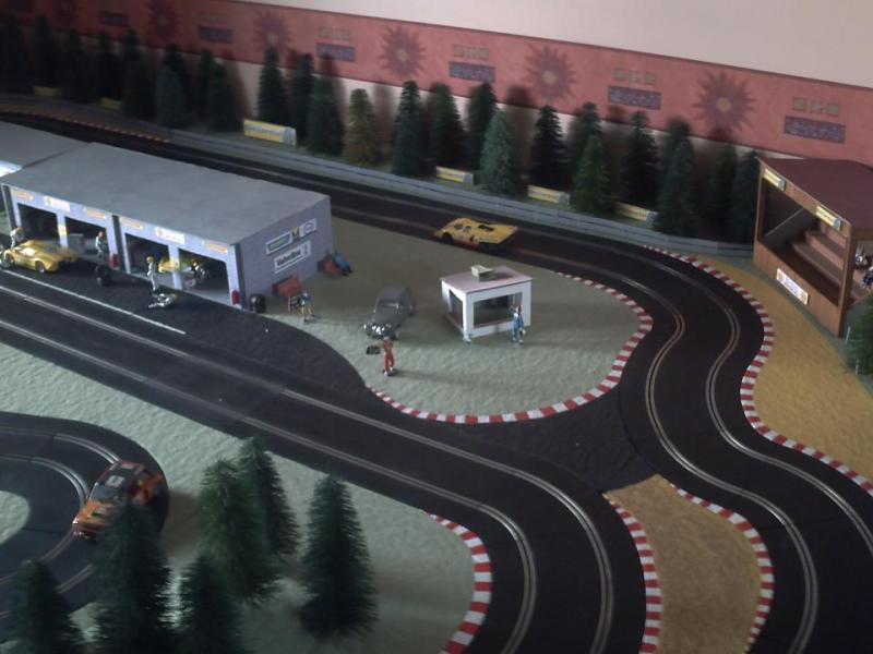

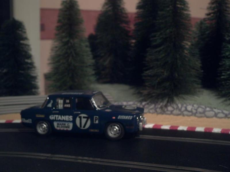

J'ai refait pas mal de sapins ça comble déjà bien même si je suis tombé en panne de visseuse :'(

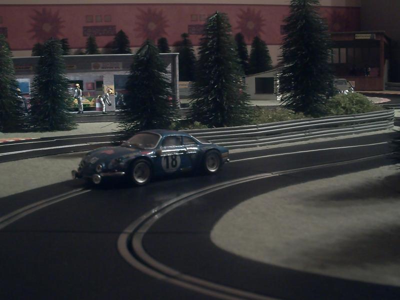

Je suis actuellement occupé à faire des glissière de sécurité dans les endroits les plus dangereux. Je prend des barres de tourillons de diamètre 4 utilisées en menuiserie avec des bandes de carton ondulé peint en gris.
Le plus gros de la poussière est faite (pour le plus grand plaisir de madame) mais reste encore des heures de plaisir pour faire toute les finitions bâtiments etc...

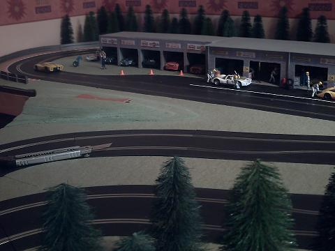

Le circuit est donc opérationnel (j'ai plus qu'à m'entraîner pendant que Drix polishe ses belles voitures rouges)
Je vous ferai part de l'évolution de la piste!
