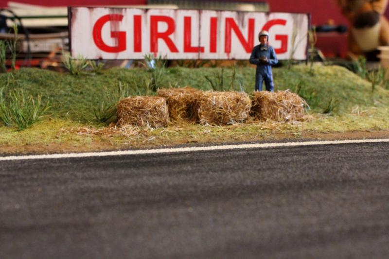

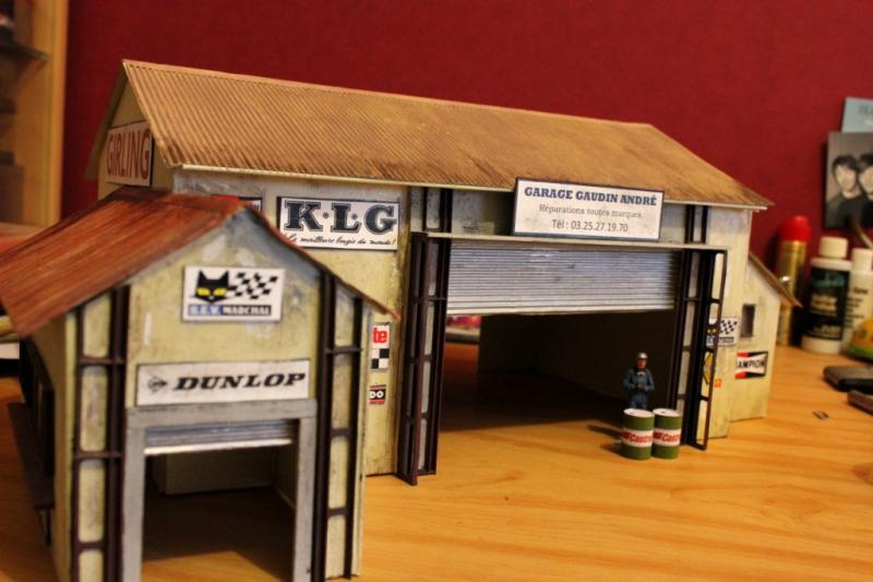

Je ne me lasse pas de voir tes réalisations Luda
Si tu le veux bien j'ai quelques questions à te poser.

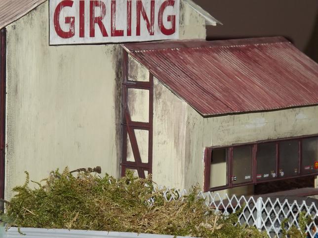

Avec quel logiciel et comment fait tu pour viellir les panneaux publicitaires?
Peux tu me dire aussi, comment fais tu pour obtenir cet effet vielli sur les facades de batiment?
Je trouve que le résultat est TRES réaliste!

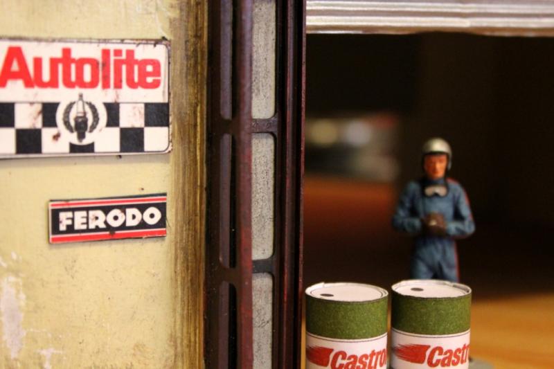

Je vais répondre car Luda fait des jolis bâtiments en carton de calendrier ou carton plume que je me fais un plaisir de casser, user, salir, défoncer!
Les panneaux sont imprimés sur papier photo glacé puis une fois collés, je passe un peu de diluant pour faire couler un peu l'encre. Je fignole au papier de verre, je cradouille un peu au jus brun+diluant et voilà! Pour certains panneaux, j'insiste sur le noir.
Pour l'effet vieilli des façades, jus noir+brun+diluant que je laisse couler ou passé au gros pinceau (quasi à sec, de haut en bas). Finition (si je puis-dire) aussi au papier de verre voire coton imbibé du jus.
Pour la rouille : noir+brun+rouge (Enamel) puis rouge pur pour finir.
J'avais cradé un autre panneau Girling sur un diorama juste en couleur rouille.

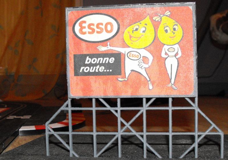

Citation :Et pour des sloteurs elles pourraient nous faire une fleur,non?Cette galère, toi pour trouver des cagettes plastiques...
Déjà 3 Jardineries qui m'envoient sur les roses...
Enfin moi j'en ai trouvé! Qu'en pensez-vous? J'ai tenté un vieillissement de mon panneau.C'est pas évident au final!
Et encore merci de partager ces trouvailles

klodlot a écrit :Enfin moi j'en ai trouvé! Qu'en pensez-vous? J'ai tenté un vieillissement de mon panneau.C'est pas évident au final!
De rien
Belle cagette!
