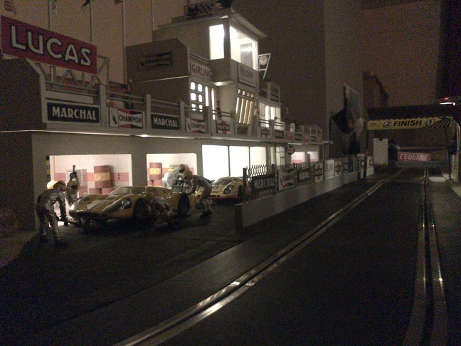

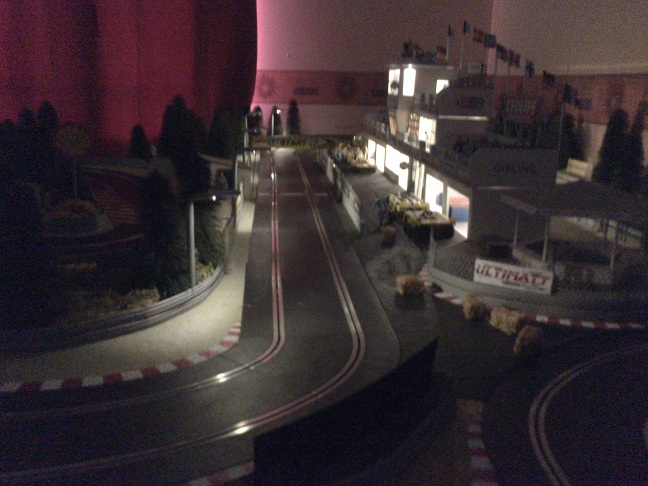

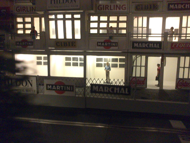

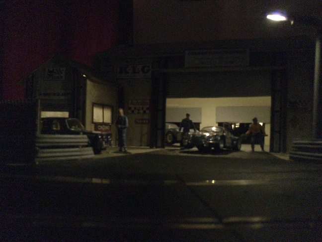

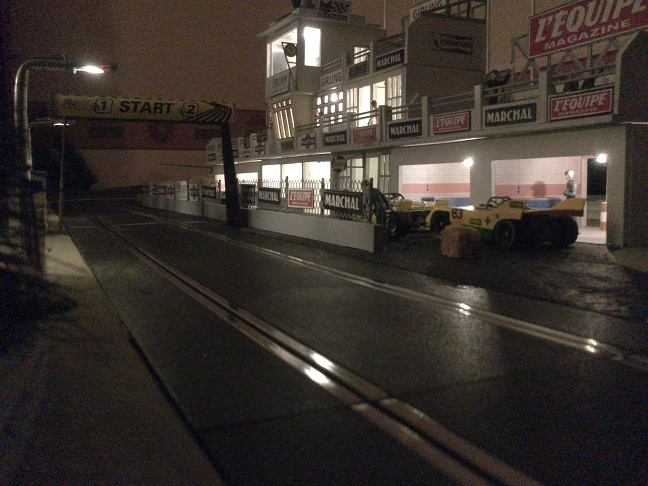

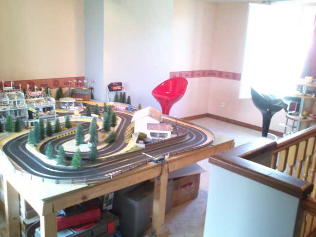

Allez quelques photos après la poses des luminaires dans les bâtiments et la ligne droite
je vais organiser quelques courses de nuit,
Drix ayant du mal à tenir éveillé après l'heure du couché des poules, ont a peut être une chance!

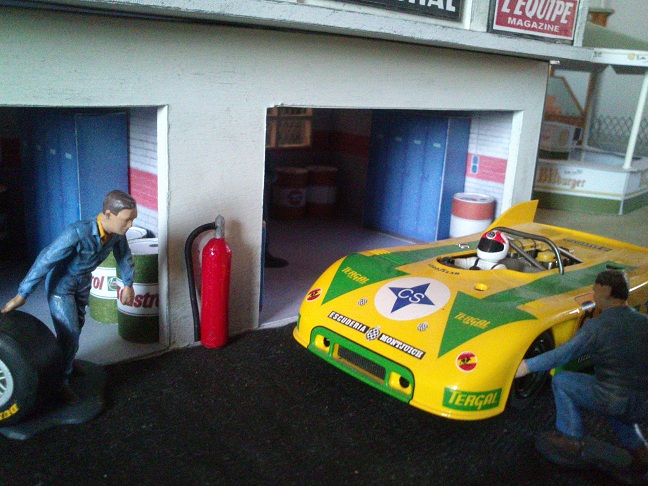

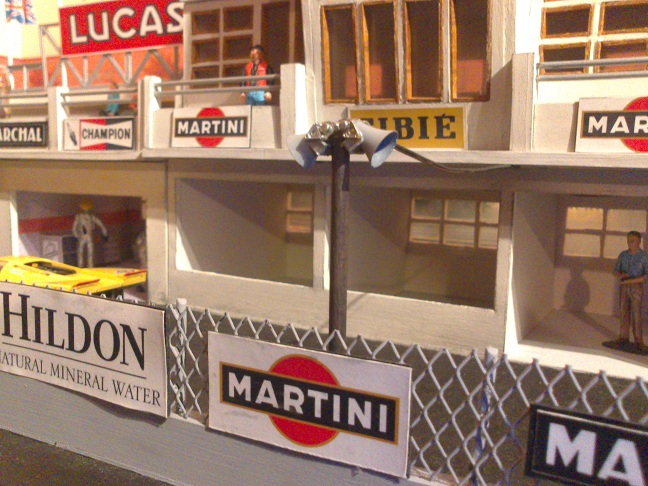

J'ai réalisé aussi des petits accessoires pour aller vers la tribune
des petits haut-parleur (avec des restes de l'helico qui ne servait pas)
et des extincteurs (suite au déboire de l'ancienne slot room on est jamais trop prudent)
Ils sont peut être un peut gros ... mais je le répète, on est jamais assez prudent!!!

La ligne des stands éclairée c’est toujours beau à voir. Sympa aussi les HP.
Un circuit qui donne envie.

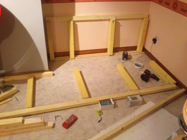

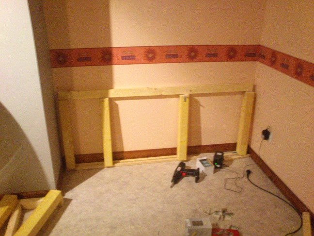

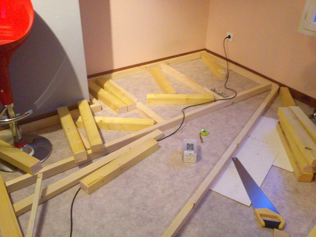

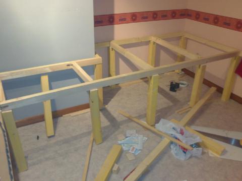

Depuis un moment, l'idée d'agrandir le tracé me trottais dans la tète ...
Donc, après avoir réussi à décider ma chère et tendre,
j'ai entrepris quelques petits travaux affin de rajouter une extension au circuit.
Me voila parti à bouger tous les meubles pour voir de quel espace je pourrais disposer.
Après la prise des mesures de la place disponible, je me suis fais un plan (vite fait...) affin de calculer les matériaux nécessaires.

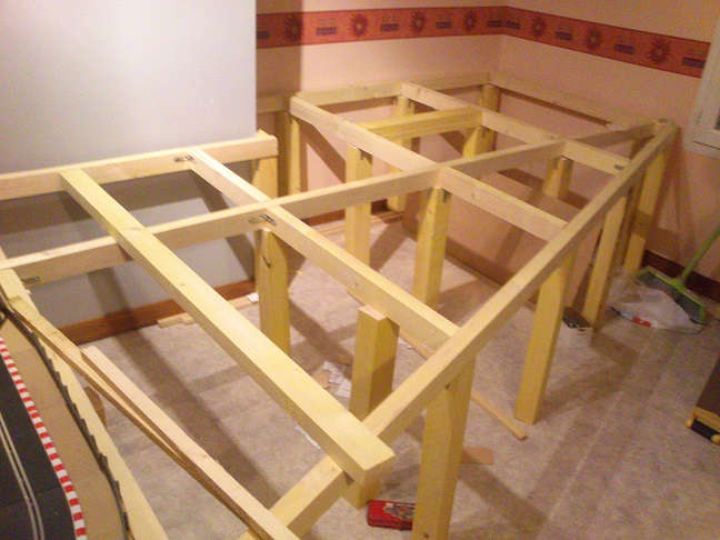

J'ai réalisé le quadrillage de la table avec des demi-chevrons (60/40) et les pieds avec des chevrons (60/80) de façon à faire un planché solide pour marcher dessus sans craintes.
J'ai fixé le tous avec des petites équerres (4 vis (4/40)
Après une bonne centaines d’équerres et presque 500 vis...
je viens à bout de la structure qui ne bouge plus d'un poil.
tous les croisements ainsi fixés,
j'ai recouvert avec des dalles de planché (19 mm) déniché à 'brico-truc' à prix vraiment intéressent.
Voila! Il n'y a plus qu'a tester differents tracés avant de définir la piste fixe qui sera décoré de la meme façon que le reste.
Je me suis inspiré du dernier tracé à STF (ici) pour réaliser celui-ci.
bon slot!

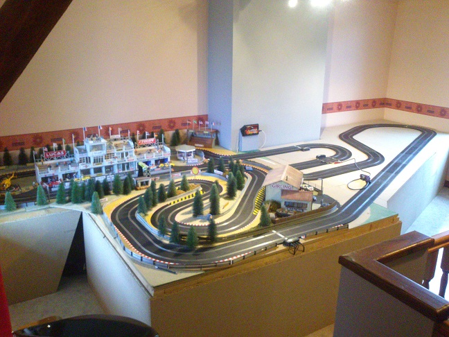

Très bien. Cette belle ligne droite en diagonale vraiment bien. On veut voir la suite. S'il te plait, fait un fond qui passe devant la frise du mur.

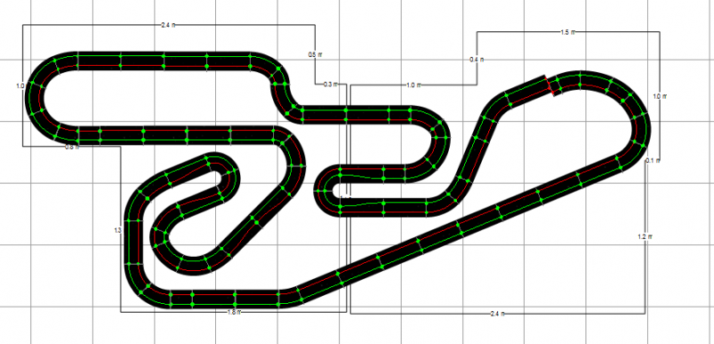

je sais que ce n'est pas évident, mais si tu pouvais éviter les 2 180° dans la partie en face du compteur ce serait peut être plus fluide, mais il y a toujours l'éternel porblème de l'encombrement

je me suis inspiré de ta dernière proposition,
voila sur plan ce que ça donne.
Je ne sais pas dans qu'elle état j'étais lorsque j ai pris les mesures,
mais je doit me rendre à l'évidence lors de la réalisation de la table les cotes initial ont diminuées
Je rejoins l’avis de cousinhub88.
J'ai bien roulé hier soir,
chaud la parti technique!
pour la frise mural ...
je vais en parler au 'proprio'
bon slot!

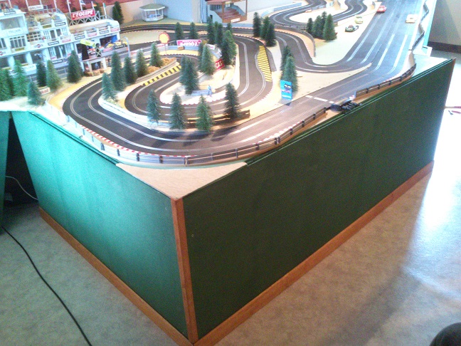

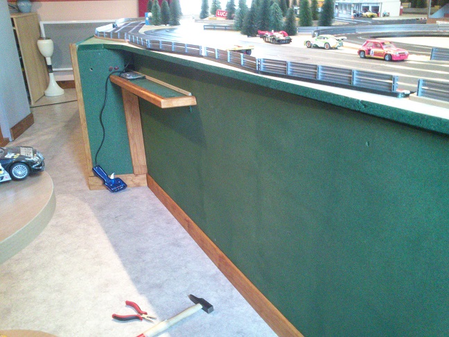

Avant de reprendre mon job justement les travaux continuent.
Je me suis occupé de la finition du pied de table.
J'ai tout peins en vert posé des plaintes et fini les angles.
je finirais avec un chant plat en haut pour arrêter la déco.
bon slot!
