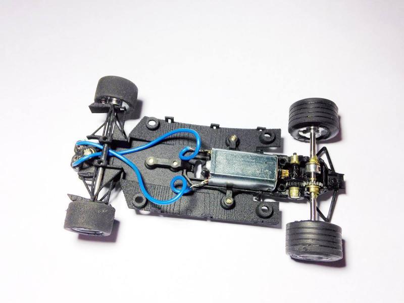

Et de quelle marque sont les pneus que vous avez posés à l'arrière ?
Date du message : dimanche 17 janvier 2016 à 00h46

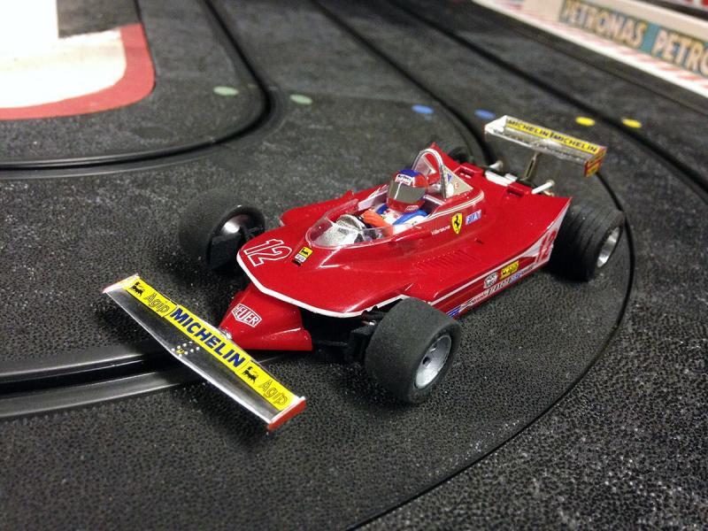

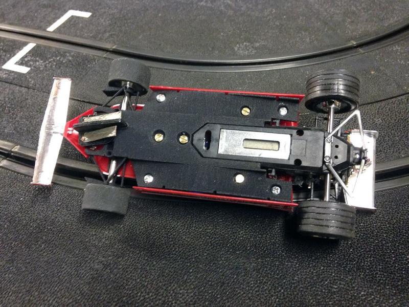

c'est récuperer sur slot car mag:
Just fitted Andrew Rowland's chassis and the necessary Policar Motor Cradle and bits... the result is astonishing! I still have a few bits to do, like bring over the exhausts, if I can, from the original chassis and also get some slicks for the back. The handling is brilliant and it has a fine turn of speed.
sp-collectable.com
Date du message : dimanche 17 janvier 2016 à 08h41
Oui, c'est du src sur châssis 3D en vente sur shapeways. L'ensemble des pièces moteur, transmission, berceau, axes provennent soit de la lotus de chez policar soit de chez slot it.
On ne garde que la carrosserie src et éventuellement les deux roues arrières. C'est sensé marcher comme la lotus 72.
J'ai commandé hier les deux chassis ferrari et Renault et les pieces nécessaires pour le montage.
Pour les roues avant, j'ai pas trouvé de roues avec de bons inserts. La solution la plus économique est d'utiliser des roues des f1 scalextric produites entre 1972 et 1979, elles ont les mêmes dimensions que les src. il faudra juste coller les pneus d'origine et repeindre les jante en doré pour retrouver le look de l'original.
Tout est en commande, je vous ferai un retour.
Par contre niveau budget si je compte tout on approche les 130 euros la voiture src montée policar ce qui est complètement déraisonnable...surtout quand on voit le prix d'une policar....

Nous sommes bien d'accord c'est déraisonnable, mais quand on aime ...
Regarde les châssis 3d pour DTM Carrera ou SCX c'est pareil.
Mais après on a une voiture qui roule et qui ne restera pas en vitrine.
