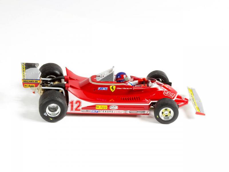

Bon, c'est bien sympa, les marques sur les pneus (quoique...), mais il me semble que le pneu AR droit est à l'envers sur le modèle de démo, si l'on en croit la flèche du sens de rotation, non?
C'est la même flèche que pour les pneus neiges
Marcury
Date du message : jeudi 26 novembre 2015 à 20h07
A côté de la la flèche il est écrit AR. Elle désigne donc le sens pour la marche arrière
Mes voitures
fastwagon
Date du message : jeudi 26 novembre 2015 à 20h14
Bon sang mais c'est bien sûr!

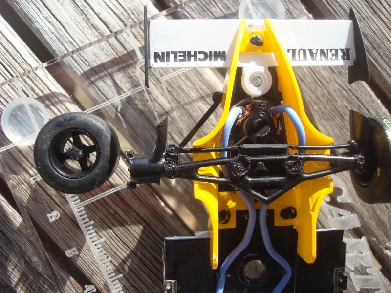

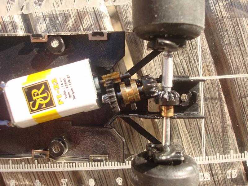

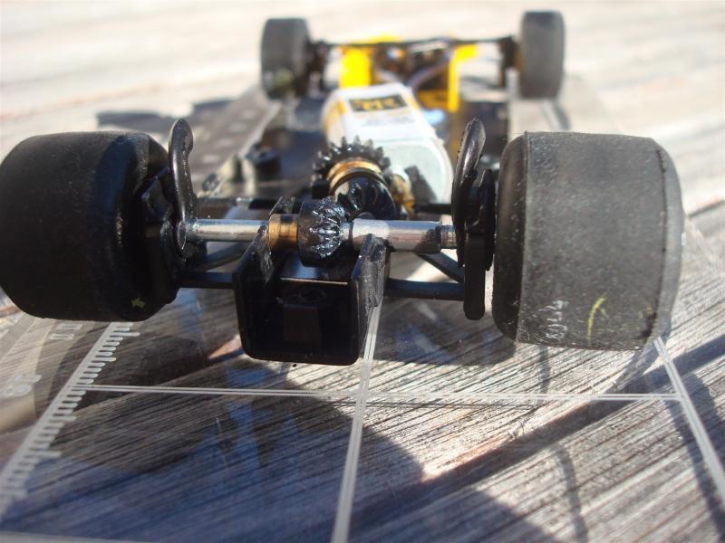

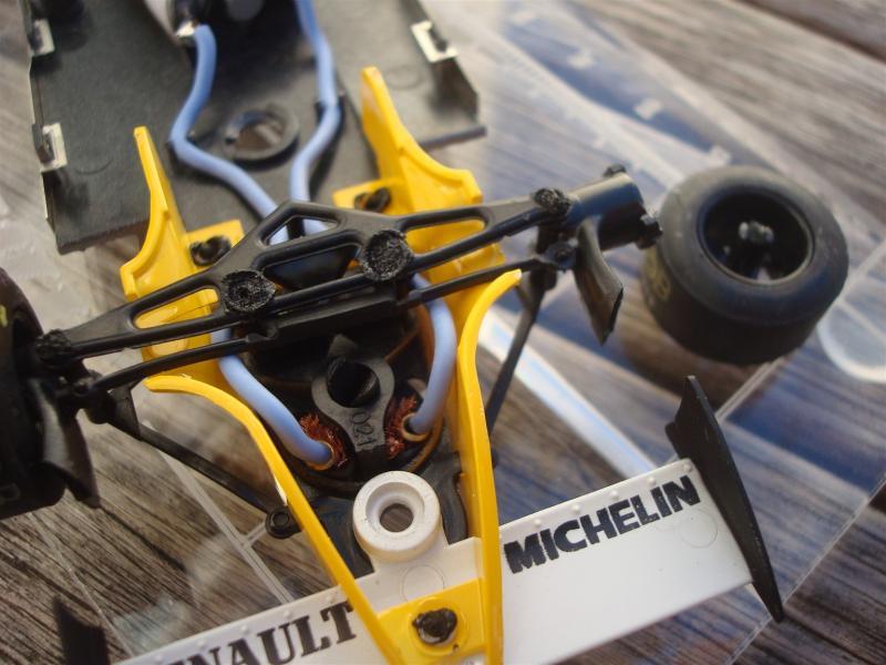

ça y est, j'ai été chercher ma tuture ( la Renault de JABOUILLE ) chez mon revendeur préféré...au premier regard, la voiture est très belle, mais quand on y regarde de plus près, et bah ça fait peur... Une belle voiture de vitrine pas faite pour rouler !
J'ai même hésité à l'acheter... train avant catastrophique avec les roues avant qui ne tiennent pas, train arrière qui vibre car la conception du chassis fait qu'il n'est pas bien maintenu des 2 côtés...
Allez hop démontage, au boulot... voici quelques astuces trouvées pour remédier à ces problèmes... alors n'hésitez plus, achetez la !!! ( les photos suivront... )
- Axe avant : couper avant tout la liaison guide / roues, puis mise en place d'une petite cale entre les 2 biellettes de direction pour éviter le pincement des roues + collage minutieux des fusées parce-que le thermo-soudage d'origine est horriblement fait, y'a rien de symétrique et il y a énormément de jeux!
Les roues sont donc maintenant alignées !!! Reste à trouver une solution pour que les roues ne se déclipsent pas : j'ai inséré et collé une petite cale afin d'écarter les 2 clips de la roue afin que ça tienne correctement dans la fusée... chose faite !
- Axe arrière : insertion d'un bout de tube alu dans l'axe, collage de ce tube sur le chassis + petit renfort en plastique, le tout collé à la cyano... fini les problème de vibrations arrière ! ;)
En conclusion, SRC n'a pas fait fort sur ce coup là, ils auraient pu revoir les prix à la baisse...

Date du message : samedi 28 novembre 2015 à 10h59
Le coup de la cale dans les roues avant j'y pensais justement ce matin.
Je suis preneur de tes photos.

J'arrête, je démonte et constate que l'un des trois clips de la transmission intermédiaire à lâcher....celui du milieu au niveau de la bague en bronze.
En fait, si on fait rouler l'axe arrière dans le sens de la route tout va bien. Si on fait rouler dans le sens inverse ça met les clips en porte à faux et celui du milieu finit par casser sous l'effet de levier de la couronne arrière.
J'ai fais une réparation avec de la patte bi-composant, on verra si ça tient mais quoiqu'il en soit une rotation inverse des roues arrières met les clips à rude épreuve...
Vala, si sp-collecyable peut faire un retour d'expérience à src et que ça puisse faire avancer les choses, ça serait bien, sinon j'ai bien peur que cette marque finisse dans les oubliettes du slot. :/
Message modifié le samedi 28 novembre 2015 à 14h51 par olservo
olservo
Date du message : samedi 28 novembre 2015 à 15h02
Bon, je viens de comprendre. Comme y'a pas de stopper la couronne arrière à tendance à jouer, en fonction de sa positon sur l'axe arrière elle peut foutre le bronx. Je viens se rajouter une rondelle, c'est beaucoup mieux, les deux sens de rotation se font maintenant sans mettre la transmission intermédiaire en porte à faux.
