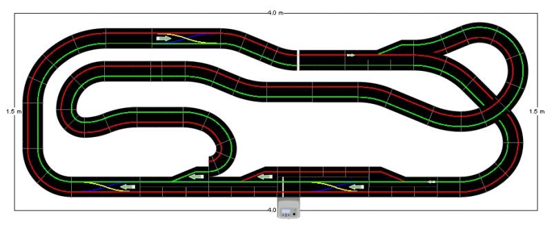

C'est un concept que j'adore en tout cas
Juste pour le plaisir d'essayer, moi j'ai eu envie de voir ce que ça donnerai un grand Nascar en 3 voies. Jte laisse imaginer avec les changements de voies qui vont bien où il faut bien si ça te dit bien. Et toujours avec un partie GT et une nouvelle partie Rallye presque bouclée.
Pour ton dernier, je le trouve trop technique à droite pour un tracé GT. Et l'ensemble est du coup plus homogène.
Amicalement Slot,
Stéphane

Date du message : mercredi 22 juin 2011 à 20h49
tu veux dire PEU HOMOGENE ???

Date du message : mercredi 22 juin 2011 à 21h10
ElNomad a écrit :
bah les gars, vous n'aimez pas l'esprit d'un circuit TARGA ?
qu eme proposeriez vous en GT uniquement ?
j'avais dans l'idée un tracé GT avec dénivelée et un pont (pour le plaisir des yeux le pont)
El Nomad

STF
Date du message : mercredi 22 juin 2011 à 21h35
Oui, dans le sens ça l'était mais ça l'est plus.
Ma prochaine proposition sera avec pont promis.
ElNomad a écrit :
sympa. coté déco, j'arrive un peu moins à imaginer çà avec la partie rally au centre. comme tu disais plus haut, le rally dans le fond çà aurait été classe. ou alors sur le coté... enfin faut voir...
J'aime bien les trucs épurés pour ma part (meilleur visibilité). Je le vois bien avec la ligne droite du fond plus haute et justement avec la partie Rallye qui prendrai en descente... Enfin faut voir... Et l'idée du 3 voies t'en penses quoi ?
Amicalement Slot,
Stéphane

ElNomad
Date du message : mercredi 22 juin 2011 à 21h47
STF a écrit :
ElNomad a écrit : j'avais dans l'idée un tracé GT avec dénivelée et un pont (pour le plaisir des yeux le pont)
sympa, merci
Citation :
c'est un bon compromis entre le 2 voies et le 4 voies. Faut juste investir dans une coupeuse de rails (à moins de n'utiliser que les monocoies scalex, mais là, aucun intérêt)
El Nomad

ElNomad
Date du message : mercredi 22 juin 2011 à 22h04
STF a écrit :
Je sais pas non plus quel est l'intérêt
C'est juste une idée à méditer sur 3 voies digitale ... ça peut être sympa ... peut être ... jsuis pas convaincant là je sais !
a+ pour la suite.
en gros, çà fait une voie centrale très rapide car bien de la place pour glisser , et 1 voie de part et d'autres (pour doubler notamment)
Et esthétiquement, c'est la largeur la plus réaliste je trouve
Maintenant je ne suis pas sur que ce soit aussi simple que çà à tracer, surtout dans ces dimensions là
Et dommage qu'il faille toujours revenir à 2 voies sur la PB pour le comptage digital
El Nomad

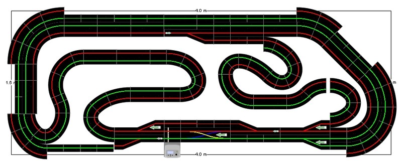

Date du message : mardi 28 juin 2011 à 22h34
Ma proposition AVEC pont
Amicalement Slot,
Stéphane
Mon circuit démontable
ElNomad
Date du message : mercredi 29 juin 2011 à 21h09
MERCI STEPH
de mon coté, je n'ai pas avancé du tout. pas eu le temps.
c'est sympa comme tracé. je n'avais pas imaginé mettre un pont "courbe", mais pour le coup, c'est pas mal.
mise à part la PB à déplacer en bout de ligne droite pour compter les 2 tracés, y'a pas de modif particulières à apporter.
Je vais tout de même essayer de faire qqch la semaine prochaine. Mais tkt, je garde ton tracé que je trouve plutot interessant.
El Nomad
STF
Date du message : jeudi 30 juin 2011 à 07h55
Pour le comptage, je m'en suis rendu compte mais sur celui là, j'ai privilligié le tracé Rallye en me disant que ça obligerai à faire le grand tour une fois sur deux ce qui peut être cool aussi. Ca fait un plus grand tracé. Mais en pratique c'est à voir !?
Amicalement Slot,
Stéphane

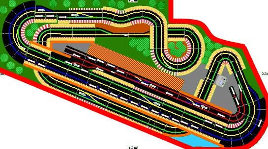

Date du message : dimanche 10 juillet 2011 à 21h48
bonsoir,
j'ai testé qqch de completement différent, et vous le fais partager : un tracé GT de 15m.
En fait, j'ai encore des doutes sur le "rendu de la slot room" avec les dimensions précitées. Disons que çà passe, mais çà f'ra ptete pas terrible d'entrée dans la pièce et d'avoir le circuit juste devant nous, sans même un peu de retrait.
Donc, j'ai essayé de dessiner autre chose, dans des dimensions différente.
Si j'ai le temps, je le monterais dans le grenier pour verifier l'emprise au sol (la slot room étant en travaux).
je sais que certain regrèteront la slot island (moi aussi), mais je me suis dis que 1 circuit de 15-16m est peut-etre mieux que 2 ou 3 tracés de 9m, non ? et puis je me suis fait plaisir avec une grande ligne droite en 3 voies (çà promet de belle vitesse de pointe et de belles glissades au bout)
Vos commentaires sont les bienvenus.

je suis d'accord avec toi, il vaut mieux avoir un seul beau tracé, un peu technique et qui correspond àce que l'on a envie d'avoir que 3 petits circuits qui risque de lasser à force.

Salut ElNomad,
Bon comme dab je vais critiquer un peu mais t'as l'habitude
C'est clair ta ligne droites 3 voies avec la Pitline est d'enfer, monstrueuse même ! Mais à part ça moi le reste du tracé me donne pas franchement envies plus que ça. Je ne dis pas ça parcequ'il n'y a plus qu'un seul tracé (quoique tu le sais déjà) mais seulement je trouve les difficultés trop inaccessible pour le ramassage seul. Et puis pourquoi ce passage en une voies ? Et oui il est 2 fois plus long mais c'est parceque tu superposes tes 2 grandes lignes droites mais bof !
Là où je suis complètement daccord avec toi c'est avec l'implantation dans ta slot room mais je te l'ai déjà dis
Je sais que t'en a chier dessus mais je ne suis pas convaincu pas ce nouveau projet désolé.
Amicalement Slot,
Stéphane

salut STF,
pour le passage en une voie, je l'ai déja viré.
j'ai monté le circuit provisoirement au grenier, et avec des cales pour voir le rendu en relief, niveau visibilité à priori pas de soucis.
après, pour ta remarque concernant le ramassage en solo, bah euh... çà vaut pour tout les tracés, non ?
ceci étant, j'espère qu'avec un circuit comme celui-là, y'aura du monde pour slotter, et... pour ramasser
et oui, la ligne droite en 3 voies en jette , même si je n'ai pas encore roulé (les rails ont besoin d'un bon nettoyage avant !! )
demain, j'essaie de poster une photo.
P.S : tu verras, les 2 lignes droites ne sont pas superposées, mais cote à cote, la ligne droite en hauteur, l'autre en contre-bas (faut imaginer un quai bas le long de l'eau pour le décor, et un mur de soutenement en brique pour gérer la différence de niveau entre les 2 lignes droites )
EDIT : au fait, on peux passer en bas à droite, la slot room est plus grande que mon fond blanc
El Nomad
Message modifié le lundi 11 juillet 2011 à 22h16 par ElNomad
Comment t'as sû que j'étais tombé dans le panneau
Pour les diffiultés inaccessibles, tu as raison que c'est un peu vrai tout le temps, et c'est pour ça que j'éviterai les R1 même seuls, éloigné de moi. En fait j'imagine où je vais tout le temps déslotter quand je regarde un tracé que l'on propose ... et manque de chance j'ai jamais le bras assez long
Vivement tes photos

STF a écrit :
ElNomad a écrit : EDIT : au fait, on peux passer en bas à droite, la slot room est plus grande que mon fond blanc
hé hé
Citation :
c'est surtout l'épingle de droite, après le passage sous le pont qui risque d'être difficle à passer, tout au moins au début.
Mais çà me parait interessant de durcir un peu la difficulté du circuit avec une épingle R1, tout en ayant le reste du tracé fluide. Et comme on peut passer en bas à droite , j'aurais vite fait de faire le tour pour récupérer la voiture sortie.
Pour les autres R1, je ne suis pas trop inquiet.

ElNomad
Date du message : lundi 11 juillet 2011 à 22h57
cousinhub88 a écrit :
ElNomad a écrit : bonsoir,
c'est sur qu'avec un circuit de 9m où le tour est bouclé en 3 ou 4 s, on se lasse vite... alors que là, avec 15m de piste, je suis pas encore dans la cour des grands, mais çà reste une longueur honorable je pense.
El Nomad
