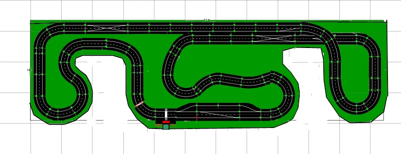

Ah si, une chose, j'ai trouvé sur ce forum il me semble, un plan qui me plait bien comme base pour le miens :
Dernière chose, pouvez-vous me conseiller un logiciel pour dessiner mon circuit, en sachant que j'en ai deja vu, mais ne fonctionnant que sur PC, et je suis sur Mac, mais avec un ancien systeme et notamment Autorennbahnplaner ne fonctionne pas.

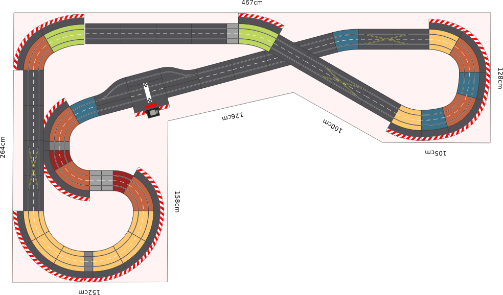

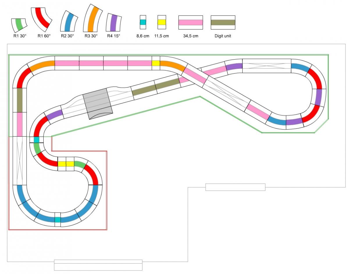

ok, je vais voir chez Scalextric, mais en attendant, voici en gros ce que je pourrais faire avec la place que j'ai :
Le circuit serait sur 2 planches (symbolisées en vert et rouge) qui se remontent sur les murs avec des charnière. Les vertes vers le haut, la rouge sur la gauche. D'où ma "gestion" des pistes coupées à la limite entre les 2 planches, et la solution à trouver pour etre sur que les pistes soient bien en face et connectées, mais 4 fils avec des fiches bananes entre les 2 modules, et le tour sera joué.
La planche verte fait 460x120cm, la rouge 160x170cm.
Il faut voir l'histoire des acces, mais j'ai l'habitude en modélisme de remettre des wagons déraillés à 1m.
Du coup, je suis parti sur un pont. Quelle hauteur préconisez-vous ?

Date du message : lundi 18 novembre 2019 à 14h48
Citation :
Pour l'histoire du 8, je comprends, mais je pense qu'on peu s'en passer pour équilibrer les longueurs de voies, en jouant sur les courbes et contre courbes.
Avec un écartement de 10cm la différence de longueur des 2 voies sera toujours de 60cm quelque soit le tracé sans pont.
Alors oui c'est important sur une piste de 5m de développé, beaucoup moins sur une de 100m.
A la limite avec une piste bois on peut tricher en allongeant ou en raccourcissant artificiellement l'une des 2 voies.
En digital courbes et contre-courbes n'y changeront rien, il y aura toujours un tracé plus rapide que l'autre.
Mais si tu trouves la solution, dis le nous, certains cherchent depuis 60 ans ;)
Pour la hauteur je préfère, ce n'est que mon avis, entre 50 et 60cm.
On voit nettement mieux avec un vue plongeante et ça évite de construire une estrade de 15cm pour obtenir le même résultat...

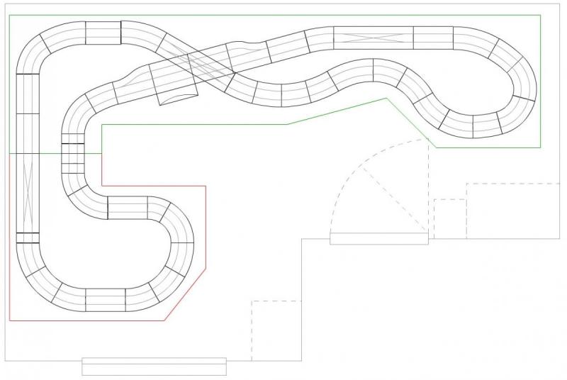

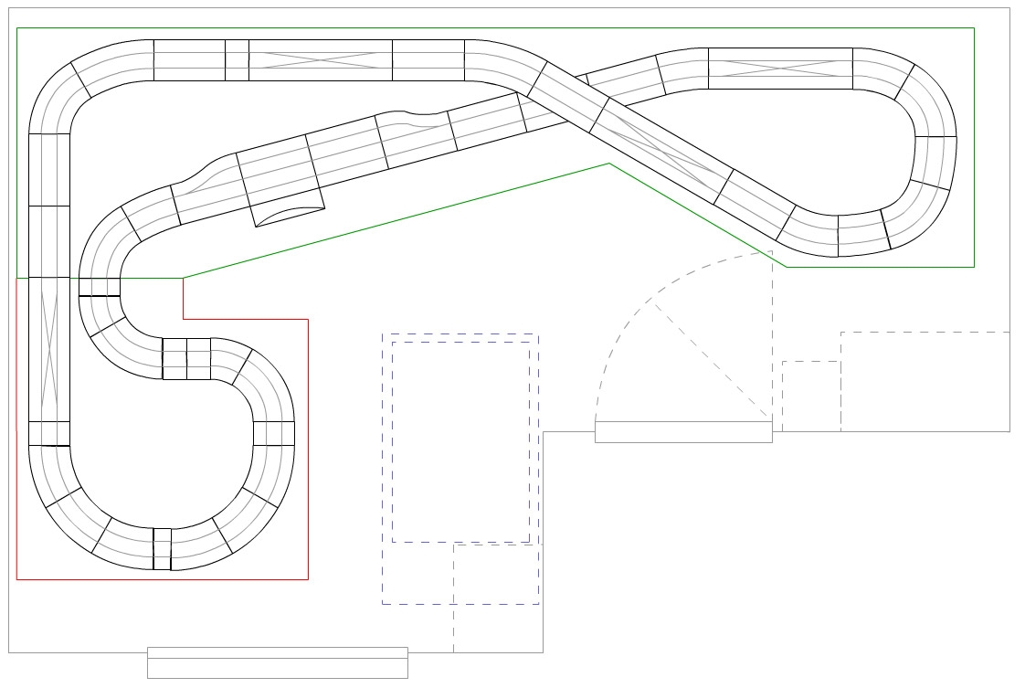

J'ai modifié un peu mon plan pour ne pas avoir à tendre le bras à plus de 1m pour chopper les voitures :
le seul truc qui m'embete encore, c'est le pont au dessus de la ligne des stands.
Je vais voir pour mettre la pitlane sur le bord de la planche, devant...
Message modifié le lundi 18 novembre 2019 à 15h07 par jbm39

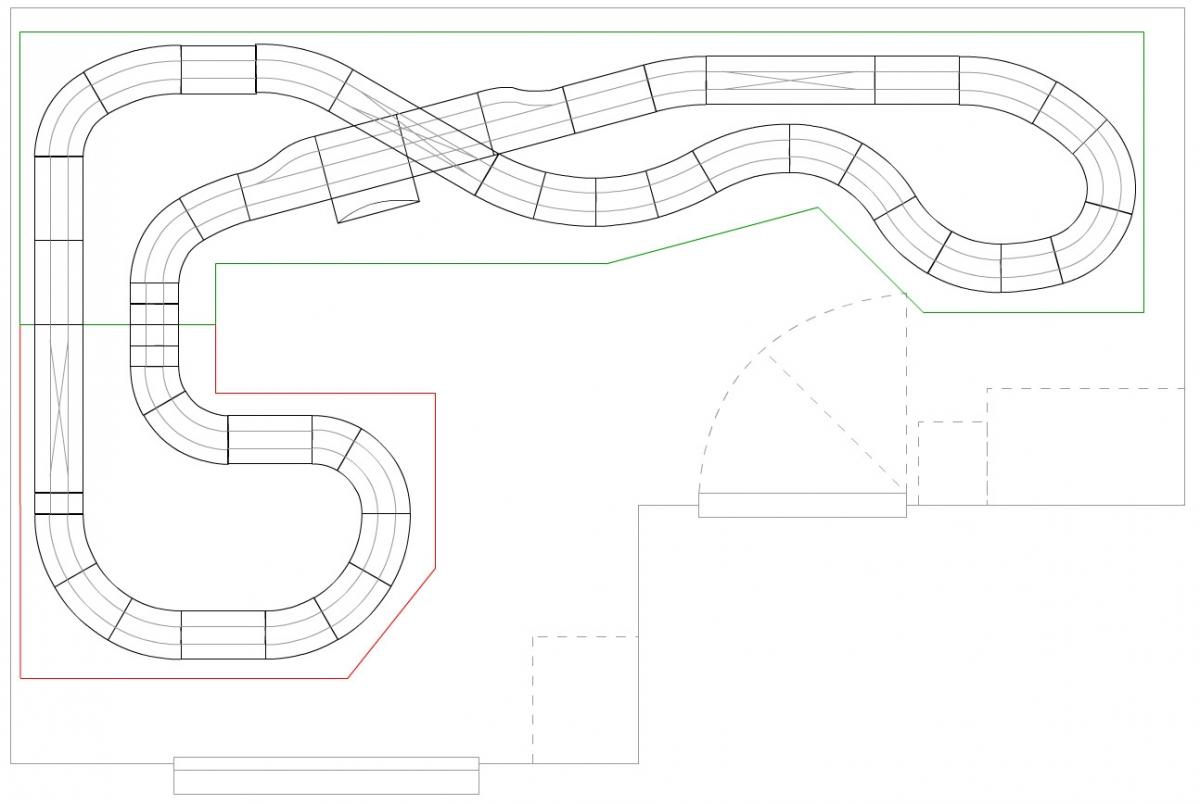

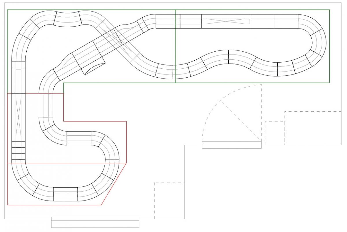

Circuit un peu plus rapide...
En gros, d'après mes calculs, développé de 13,95m.

Date du message : mardi 19 novembre 2019 à 06h04
J’aime bien ton dernier tracé.

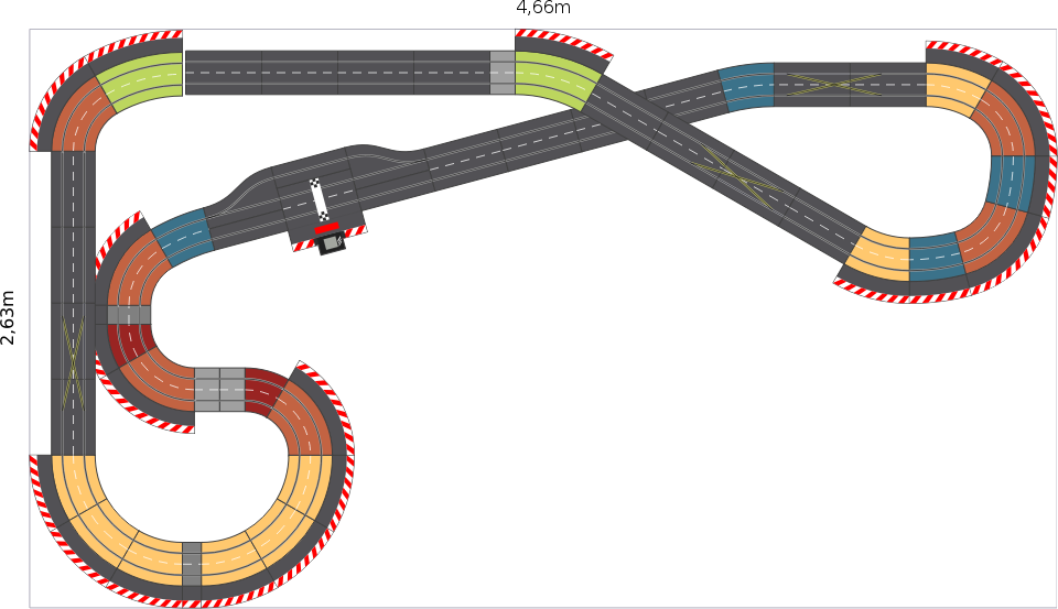

Bon voilà, je pense que je suis bien arrêté sur ce plan.
En revanche, n'arrivant par aucun moyen à lancer Autorennbahnplaner, est-ce que l'un d'entre-vous pourrait rapidement me dessiner mon plan de piste avec un logiciel, afin de valider que cela se raccorde bien, et pour avoir les dimensions exactes de l'encombrement.
Car là, j'ai pris les dimensions des voies que j'ai trouvé sur le net, et j'ai dessiné les pièces à la main, pour avoir une idée, mais j'aimerais être sûr de l'encombrement, et voir si cela passe bien dans ma pièce et pouvoir prendre les côtes de la menuiserie.
Merci à l'éventuel "bon coeur" qui veut faire sa BA de la journée !

juste pour info ....ce sont des exemples si tu en as besoin
https://www.smartrace.de/streckendatenbank/

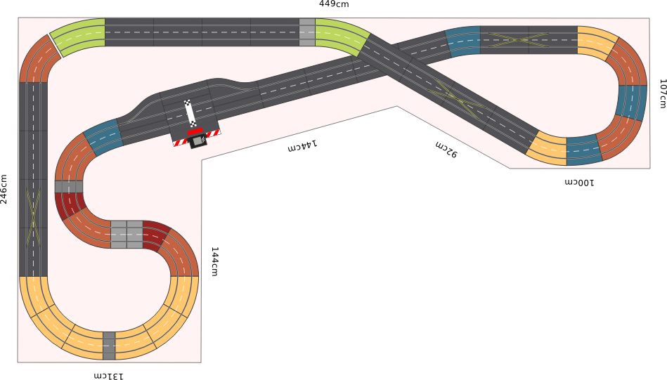

nico12
Date du message : mardi 19 novembre 2019 à 18h57
voici ce que ça donne avec l'encombrement. j'ai fait ma BA du jour
ça bouclera donc sans souci, l'écart est minime. je me suis permis de te rajouter les bordures pour voir l'encombrement maximal et qu'il te les faudra de toute façon.
A fond !! A fond !! A fond !!

jbm39
Date du message : mardi 19 novembre 2019 à 21h14
Whaouuu, merci beaucoup !
Ça me rassure de voir que ça "colle" bien.
Merci pour les bordures, mais je vais les faire à la main découpées dans du médium, donc ne pas me servir des Carrera.

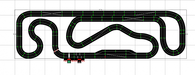

Je vais abuser de ta BA, mais tu peux me refaire le plan avec toutes les cotes comme le deuxième, sans les bordures ?
merci !!!!!
nico12
Date du message : mercredi 20 novembre 2019 à 18h21
de rien, c'est avec plaisir
