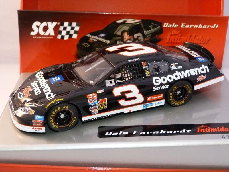

Bonjour, ou peut on acheter du Slot Look NASCAR ,
Dans ce style ou autre...si vous avez des infos
Merci de votre aide,

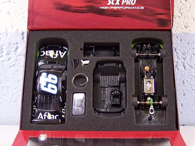

Ah là là ! tout le monde aura son avis...
Les Scalex ancienne génération (inline), bof ; en sidewinder, très bien sur piste lisse, bien plus difficile sur Ninco ou SCX.
Les Carrera sont très belles mais lourdes et un peu molles, nécessitent une piste lisse
Les SCX sont super sur piste un peu bosselée grâce au pod flottant, un peu molles en 12v.
Chez SCX, privilégier les COY plus performantes que les COT. (guide plus efficace, centre de gravité plus bas)
Il existe le top du top : les SCX PRO en coffret. Carro normale donc très détaillée, mais chassis réglable dans tous les sens, roues alu, couronne bronze, trans en 2.38 style slot it,
2e habitacle en lexan fourni, deux supports moteur, un pour moteur SCX RX (celui fourni est un 26k qui doit être passé en pignon de 8 (8x27) pour être agréable sinon il tire bien trop long et a peu de frein) et un autre pour cage longue standard, deux guides, des tresses, clé allen, vis de rechange, etc....une balle sur la piste !
Le plus dur c'est d'en trouver...
