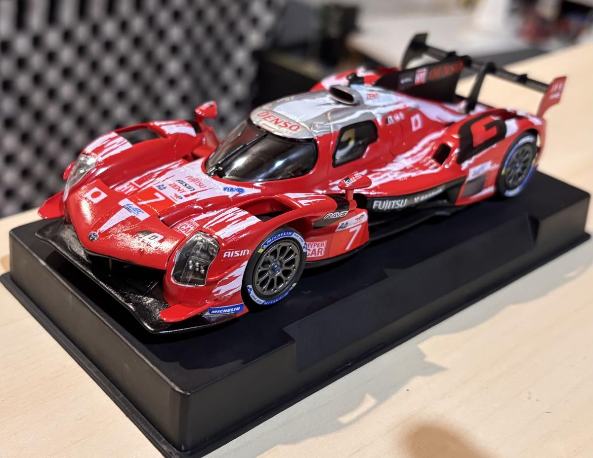

Salut
Bon, j avais dit : fini les kits blanc …
Mais elle est tellement belle en rouge!
Reste le vernis puis les vitres à poser

Il ne faut jamais dire « fini les kits blancs »
Joli travail en tout cas, j'ai commencé à peindre le kit pour réaliser la même que toi.
La « frisure » des décalcomanies … je me demandais si elles viennent de chez LeMansDecals?
J'ai eu le même souci sur deux kits
Dorénavant j'évite et je me fournis chez MTR32 et chez Slotfabrik.

Superbe.
Date du message : mercredi 11 mars 2026 à 07h51
Oui ils viennent de chez lemansdecalc et ils étaient à detourer, une misère…
Après, ai je bien fait les choses dans l ordre ?: peinture puis decalc puis vernis ts13
Néanmoins j ai lu aussi peinture puis vernis puis decalc puis vernis
Es ce mieux pour la pose et également pour avoir moins de risque de frisures ?

Date du message : mercredi 11 mars 2026 à 09h46
GACHETTES a écrit :ces décalques MTR 32 et slotfabrik c'est à détourer ?
Habituellement je passe une couche de vernis au pinceau sur la planche de décalcomanies, et puis je laisse sécher au moins 24 heures avant la pose. Et cela nécessite de découper les décalcomanies au plus près des bords.
Roulian76 a écrit :Oui ils viennent de chez lemansdecalc et ils étaient à detourer, une misère…
C'est comme ça que je procède aussi (mis à part que je vernis la planche de décalcomanies comme expliqué juste au-dessus).
De façon générale, le souci des décalcomanies LeMansDecals est qu'elles sont un peu trop fines, ce qui amène deux problèmes
1) la couche de couleur est faible: si la décalcomanie est foncée et se pose sur une couleur claire, ça va, mais une décalcomanie blanche sur une surface foncée apparaît très pâle voire légèrement transparente …
2) cela les rend plus fragiles, donc plus difficiles à manipuler et un peu moins résistantes au vernis.
Date du message : mercredi 11 mars 2026 à 20h23
Roulian76 a écrit :Salut,
Es ce mieux pour la pose et également pour avoir moins de risque de frisures ?Roulian
Le TS 13 tamiya est plutot violent sur les decals, je lui préfère largement le Mr Hobby, ça c'est pour vernir le decal avant la pose. Pour le vernissage final je prends du polyuréthane bi-composant à l'aérographe.

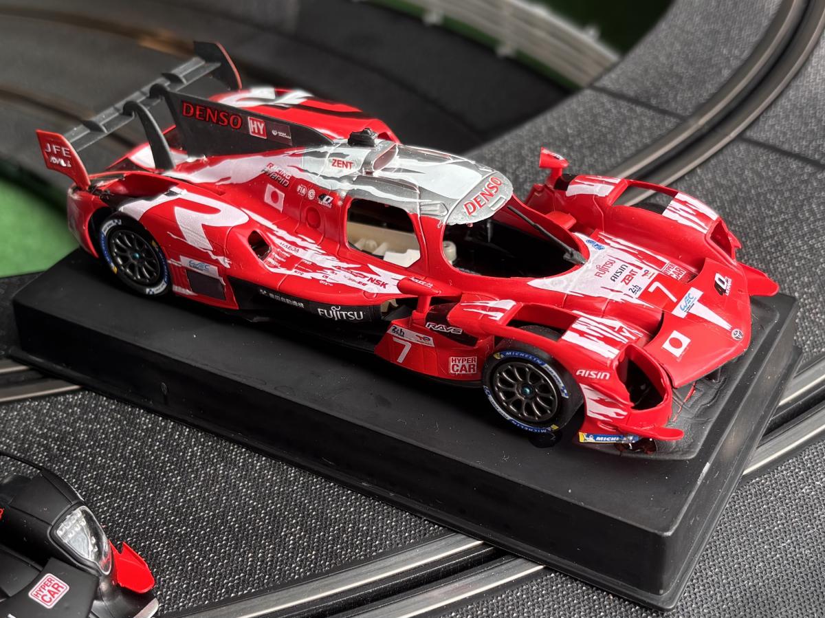

Le R sur l'aile arrière droite, c'est pour Roulian? ok je sors...
Chouette réussite bravo
Message modifié le mercredi 11 mars 2026 à 21h49 par Jchri
Date du message : mercredi 11 mars 2026 à 21h47
Jchri a écrit :Le R sur l'aile arrière droite, c'est pour Roulian? ok je sois...
Oui c est Toyota qui a juste voulu me rendre honneur !, sympa quand même
