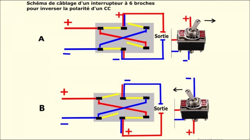

Car je dispose d'un interrupteur inverseur:
vroumm
Date du message : dimanche 5 décembre 2021 à 16h36
Oui tu peux rouler dans les 2 sens mais pas avec le bouton ci-dessus car là tu inverse la polarité de la poignée et comme c'est électronique ça grille.

pour faire rapide quand tu veux changer de sens de roulage il faut pas inverser les polarités , mais juste les arrivées sur le rail , certains moteurs n'aiment pas l'inversion de polarité et peuvent manquer de freins aussi .
