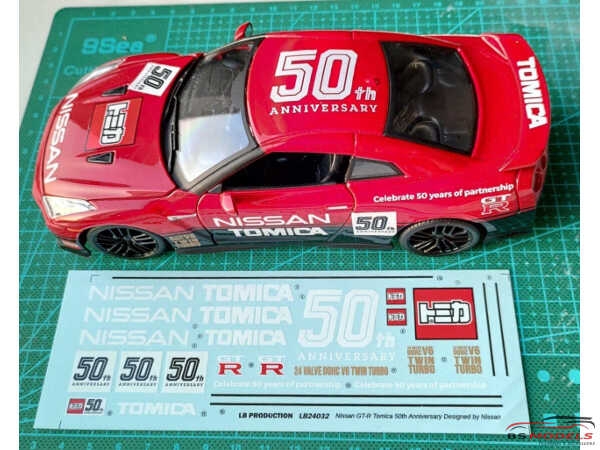

Pour reproduire une partie des graphiques, je me suis servie, comme référence, de la planche de décalcomanies au 1/24 réalisé par LB production.

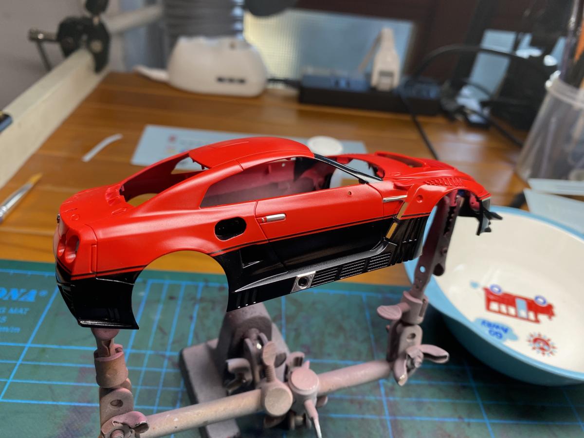

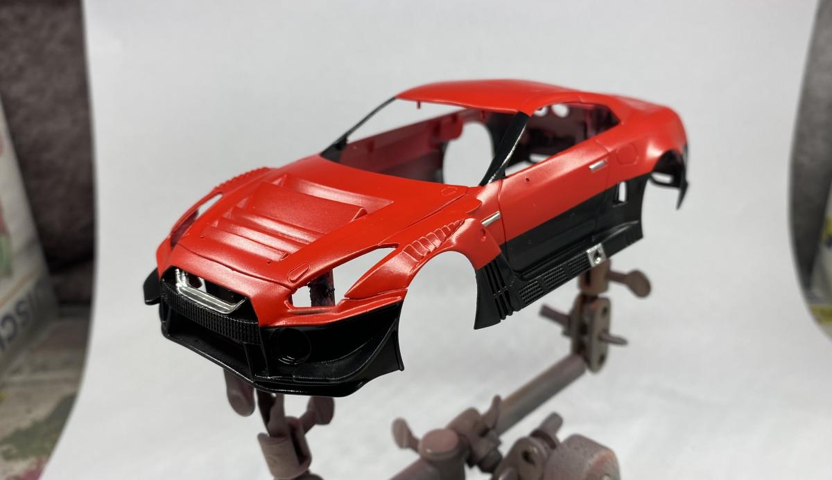

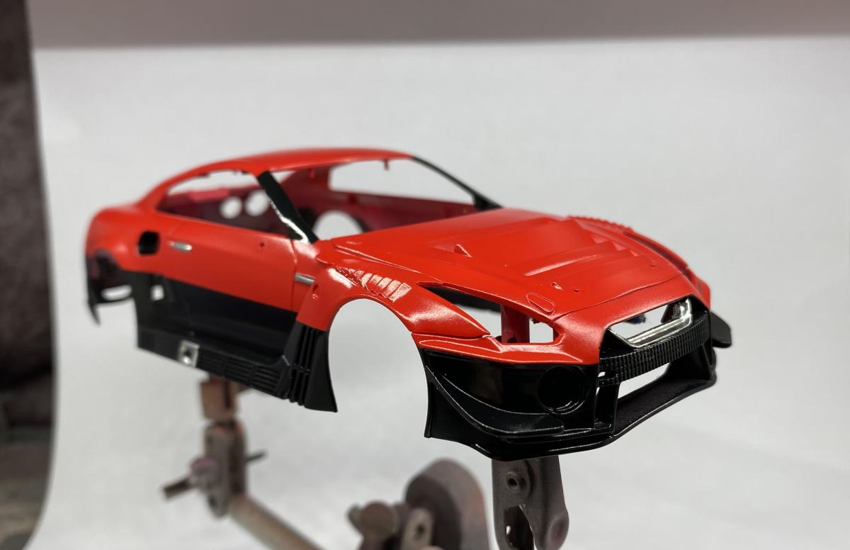

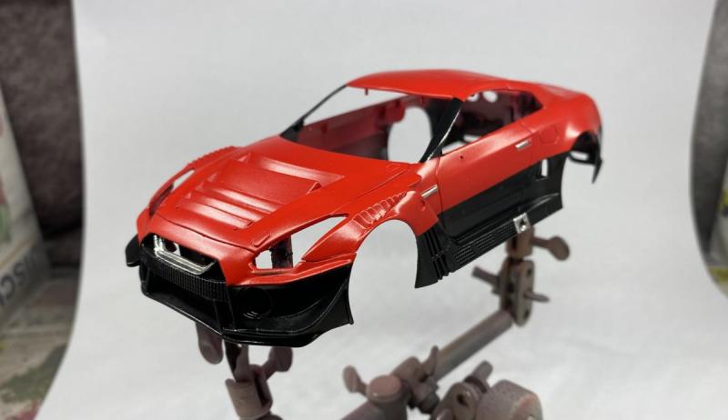

J'avais le kit blanc de Slot.it depuis quelque temps déjà, et j'attendais l'inspiration pour m'attelé à la tâche. Je pensai le kit compliqué, en fait il n'en a rien puisque la carrosserie et composé de trois pièces à assembler avant mise en peinture.

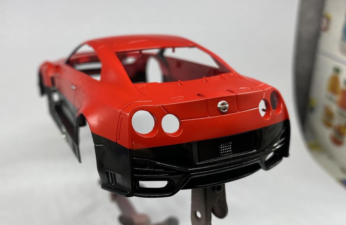

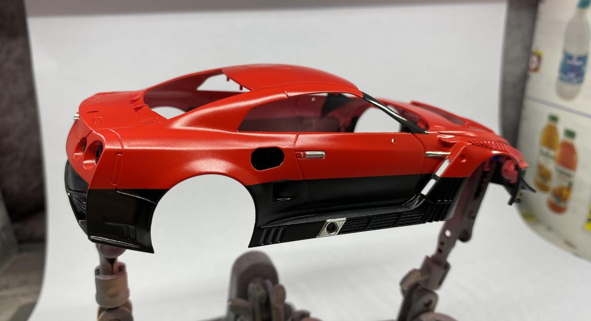

Pour reproduire le modèle de Tomica, je me suis servis des peintures de Gunze, avec la gamme Mr.Hobby. Le rouge de base et le noir font très bien l'affaire. Peut-être que la tache la plus contraignante a été le masquage.
Pour le chrome, je me suis servie de celui de AK Interactive, qui s'applique aussi bien au pinceau, qu'a l'aérographe.
Voici donc la carrosserie prête pour la pose des décalcomanies.

chapeau, la délimitation rouge noir est parfaite, bravo... De mon coté, j'ai encore du mal et j'ai toujours une forte appréhension lorsque je décolle le masquage

Pour réussir ses démarcations, il faut utiliser un scotch fin, comme celui de Tamiya. Vérifier avant la mise en peinture que le scotch est bien collé. Et puis il ne faut pas trop mettre de peinture.
Chacun a sa technique, dans mon cas, je retire le scotch à peu près 10 minutes après la mise en peinture, une fois l'aérographe nettoyé. Je le fais rapidement aussi parce que je mets les pièces fraichement peintes dans une sécheuse. Comme la température à l'intérieure de la sécheuse atteinte 40 à 50 degrés, je crains que la colle du Scotch ne reste sur la carrosserie.

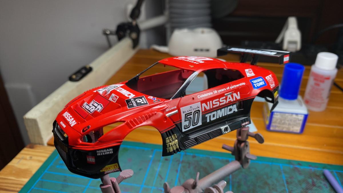

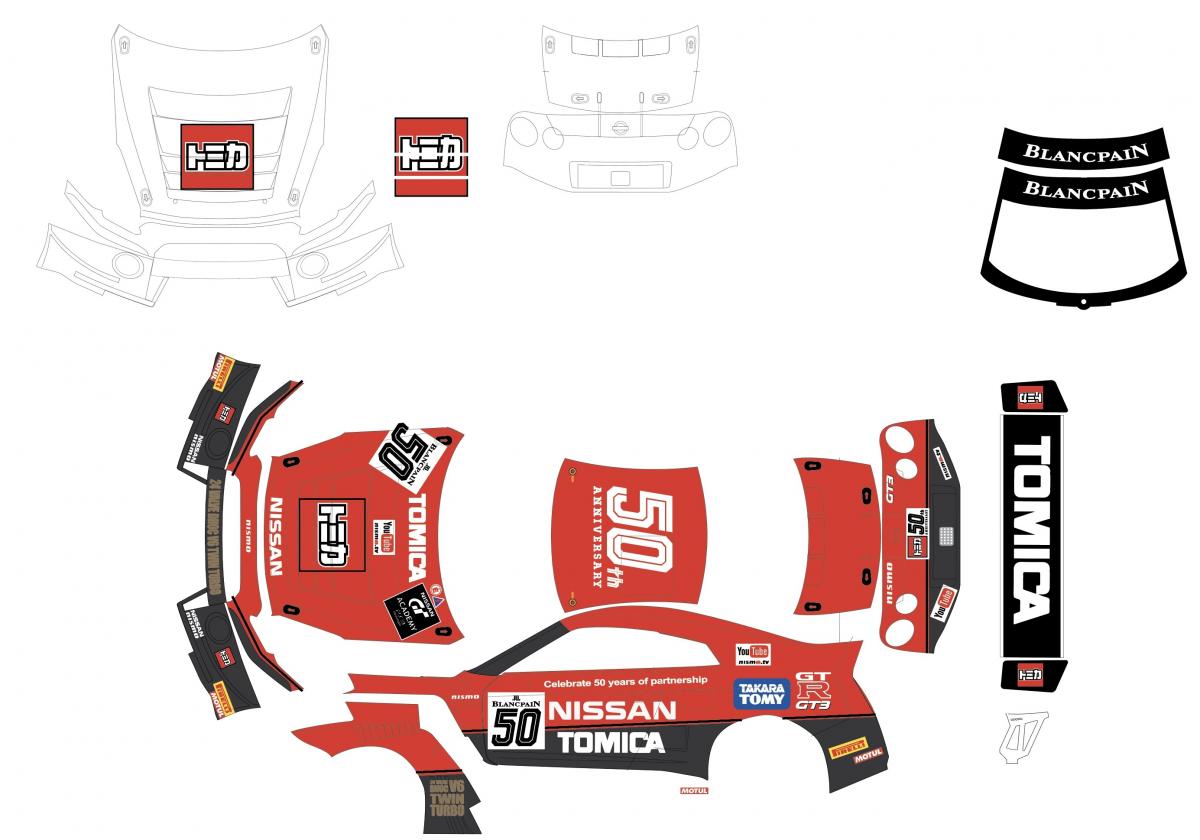

En se servant de la décoration de Tomica, comme base for the GT3, j'ai essayé de la convertir en livrée de course. Pour cela, je me suis servi comme référence, d'autres livrées de la Nissan, afin de tenter de rester le plus réaliste possible, sans trop s'éloigner de que Tomica a produit.
Comme pour chacune de mes réalisations, la première tâche consiste à mettre en aplat la forme de la carrosserie, afin de pouvoir ajuster la forme des graphiques aux bonne dimensions. Cette tache prend un temps certains, mais est valorisé dès la deuxième décoration pour une même voiture.
Voilà ce à quoi j'ai abouti :
Je pense que l'esprit de ce qu'a fait Tomica est là.

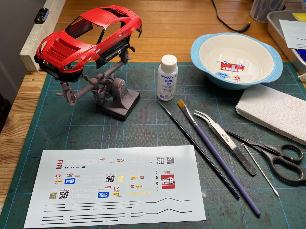

Ensuite, on peut passer à l'impression des décalcomanies.

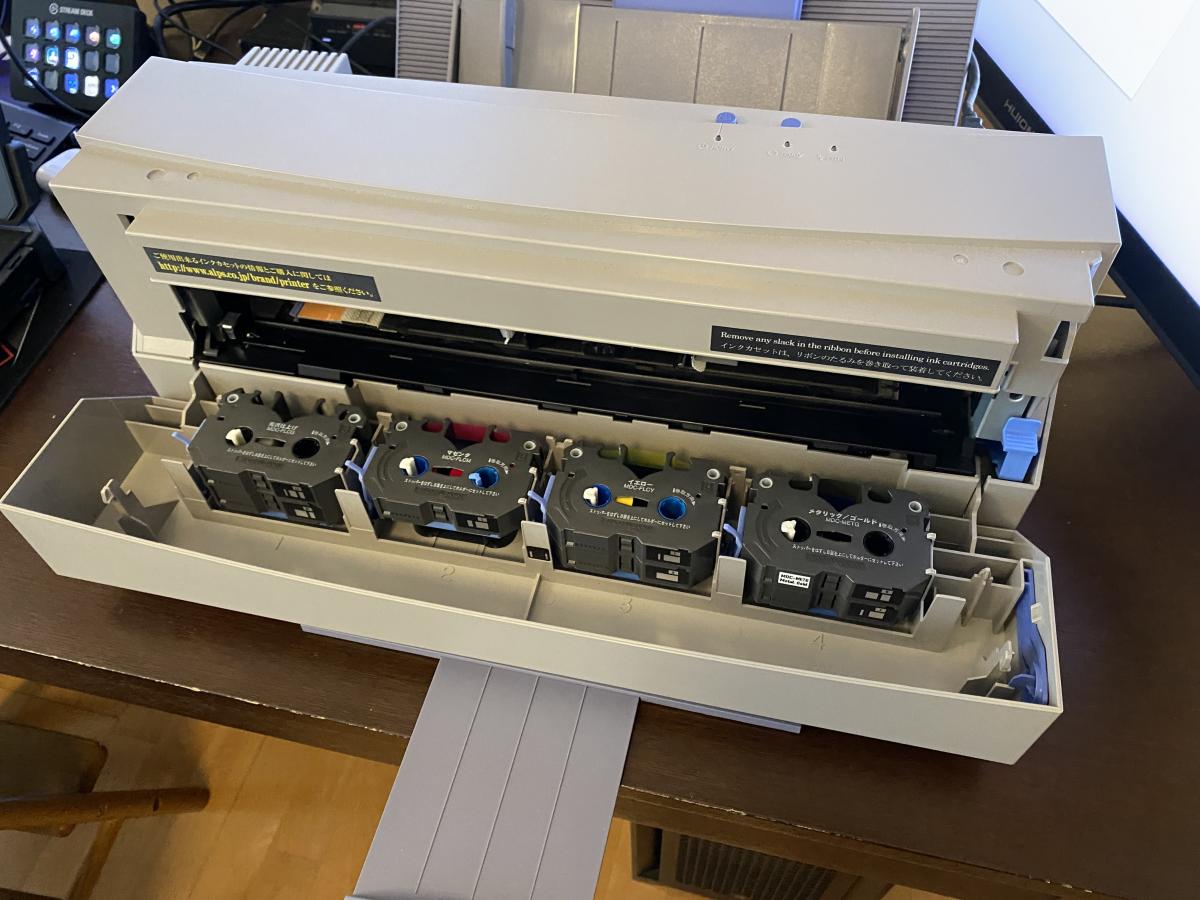

Comme je l'avais indiqué pour un précédent article, j'utilise une imprimante Alps a ruban. La technique est simple, on superpose des couleurs pour en crée de nouvelles.
Ici l'imprimante est préparée pour l'impression. On peut y placer un maximum de 7 cartouches. Pour notre impression, cela suffit, mais ce n'est pas le cas d'habitude.
Aujourd'hui est un jour de chance, aucune erreur d'impression, la page est imprimée en 15 minutes.

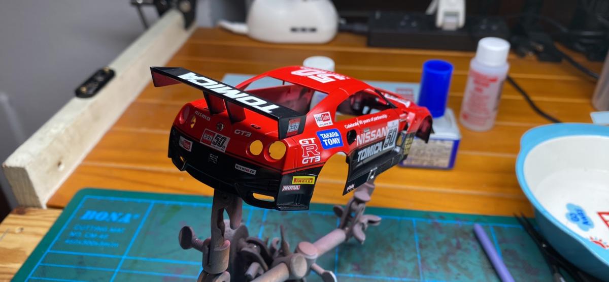

On peut passer à leurs poses.

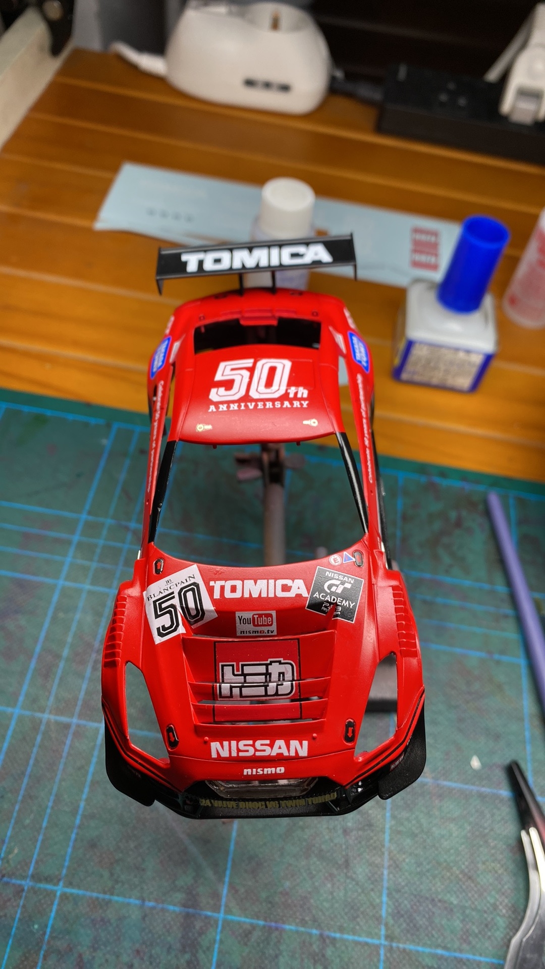

Je commence par le plus difficile, les liserés noir, can il sont fins donc fragile.
Puis on passe à tout le reste. Il m'aura fallut qautre heures pour en venir à bout.
Le rendu me plait bien. Il n'y a plus qu'à laisser sécher un peu, puis vérifier que sout soit bien en place et coller avant le passage du vernis.

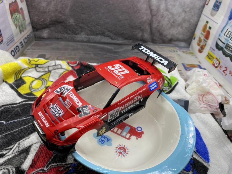

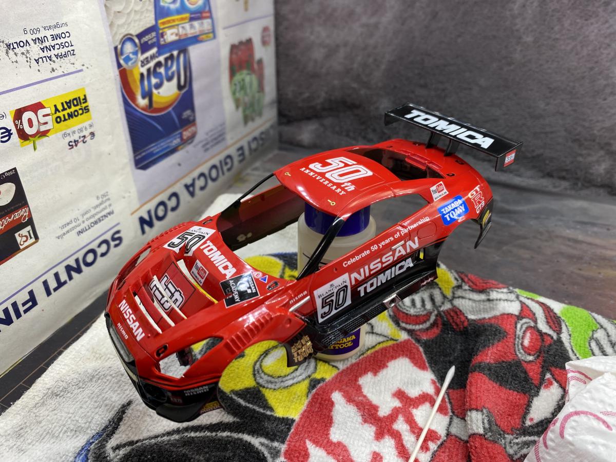

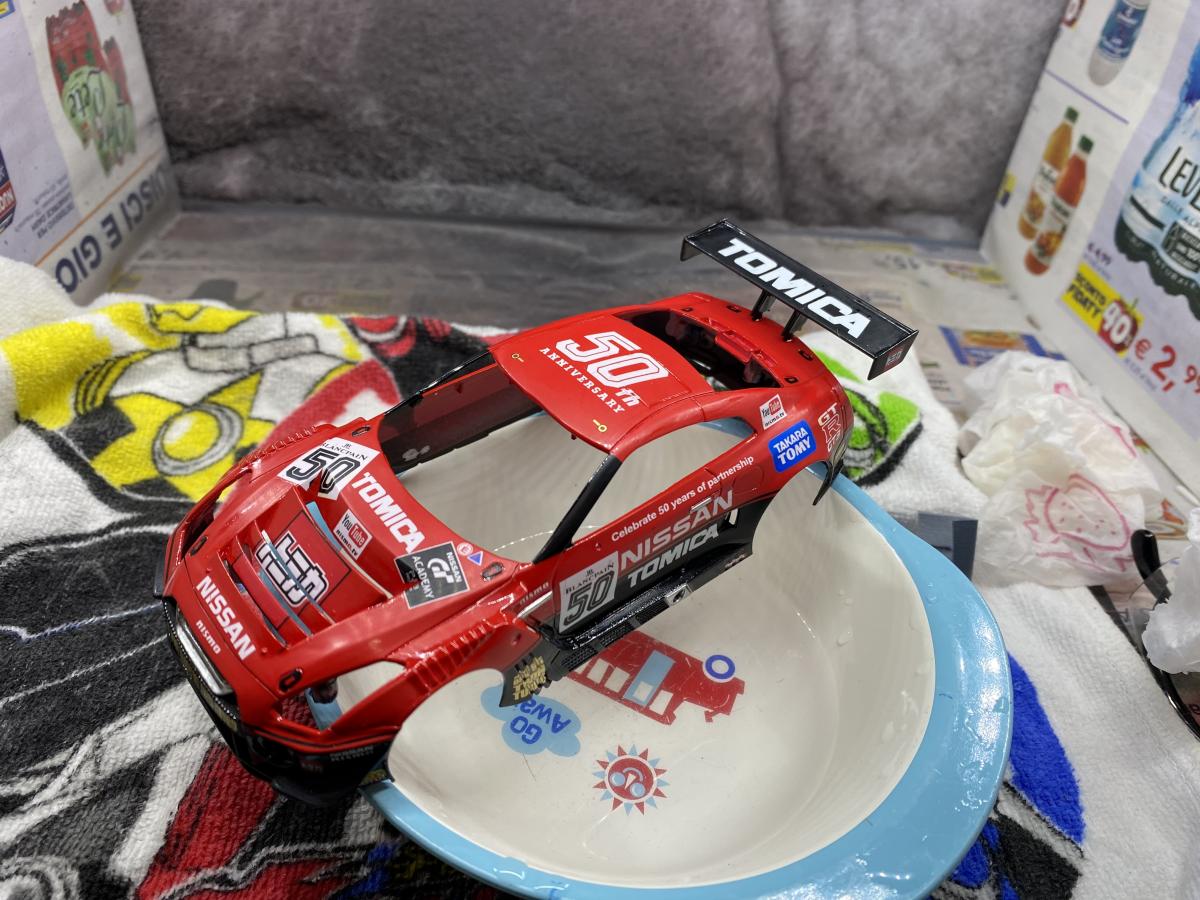

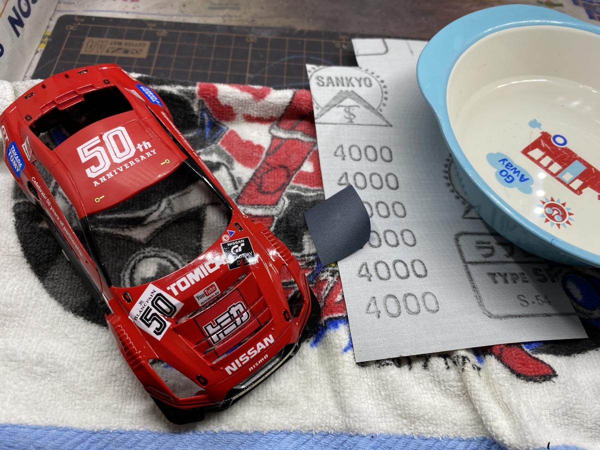

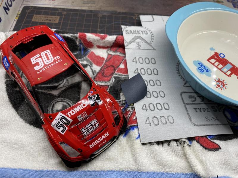

Le vernis Mr.Color a été passé et après quelques heures dans la sécheuse, la carrosserie est prête pour l'étape de finition.
J'aurais très bien pu la laisser en l'état, mais j'ai préféré lui donner le meilleur rendu possible.
Donc première étape, ponçage a l'eau avec du grain #4000, puis #6000 et #8000, Pas besoin de trop appuyé, le but état d'éliminer les aspérités et les inégalités de surface du aux décalcomanies.
Ici, le toit a été passe aux #4000, on voit bien que les limites des décalcomanies ne sont plus visibles, alors que sur le reste de la carrosserie, elles le sont.
Ici, la carrosserie entièrement poncée.

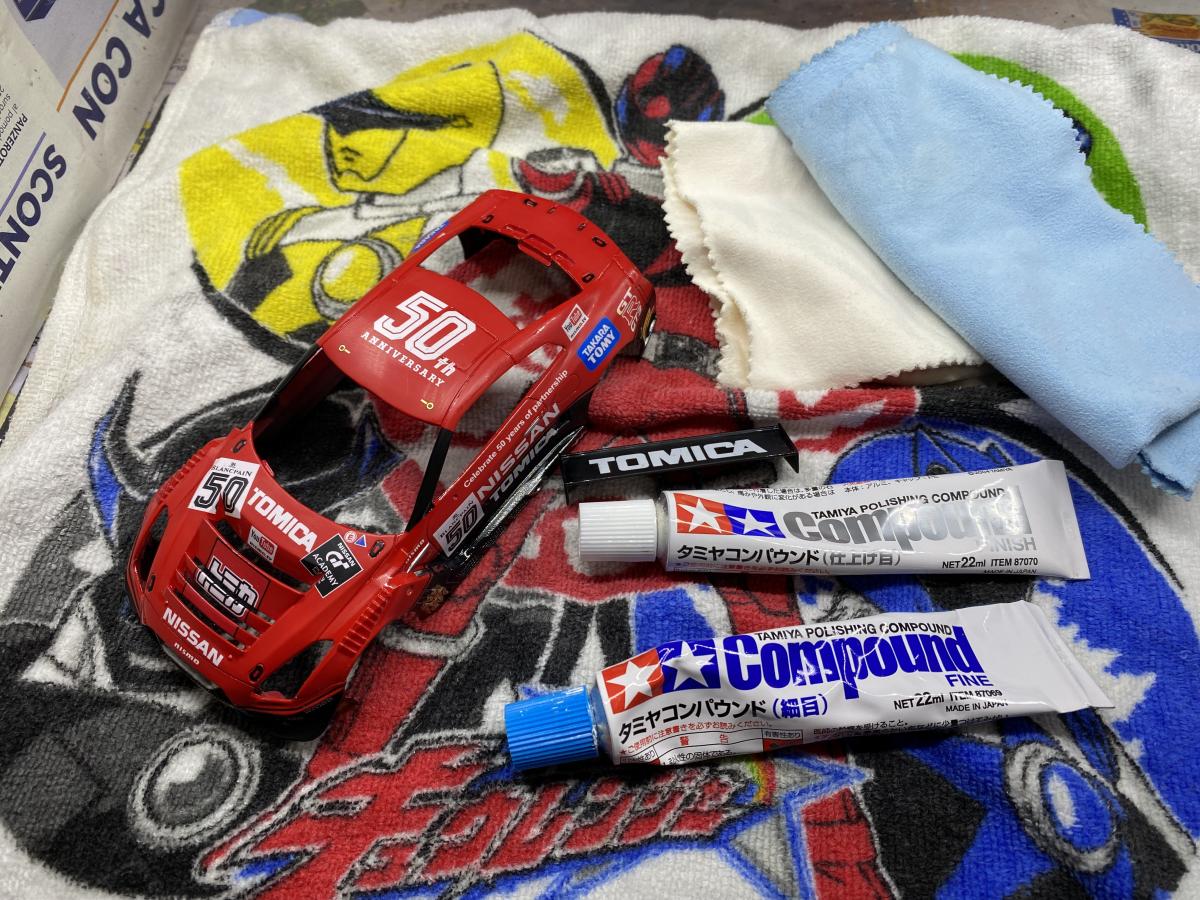

Puis finalement, je passe la pate à polir, ici de Tamiya, pour redonner le rendu brillant. On pourra aussi passer d'autres produit de finition, comme le ‘'Ceramic Compound'' d'Hasegawa.
Il ne reste plus qu'à passer à l'assemblage final.

Je ne savais même pas que ces valeurs de papier à poncer existaient!!

je connaissai le coup du polish ou du dentifrice pour un bel effet miroir, mais effectivement le coup du papier ultra fin je connaissai pas. Pour le "silvering" des décalques, j'utilise du Clear de chez humbrol, avant vernis, ça marche trés bien. Mais certes ça enleve pas l'epaisseur du papier.
