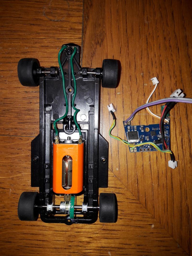

J'ai acheté une Pescarolo de chez Avant Slot, qui est une lmp également, je suis pas à la maison, je te poste une photo du châssis d'ici fin d'après-midi si assez tôt, je mettrai une puce F1 à côté, possible que je la digitalise également.

bon, voilà la photo, cela doit être jouable avec les toutes dernières puces, comme sur la photo, mais il te faudra recâbler, si je la passe, je coupe le curseur et en hauteur c'est bon. avec la puce Scalextric cela devrait ? aller un peu mieux.
