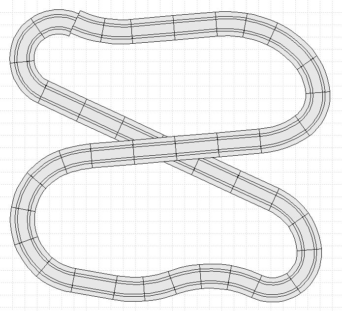

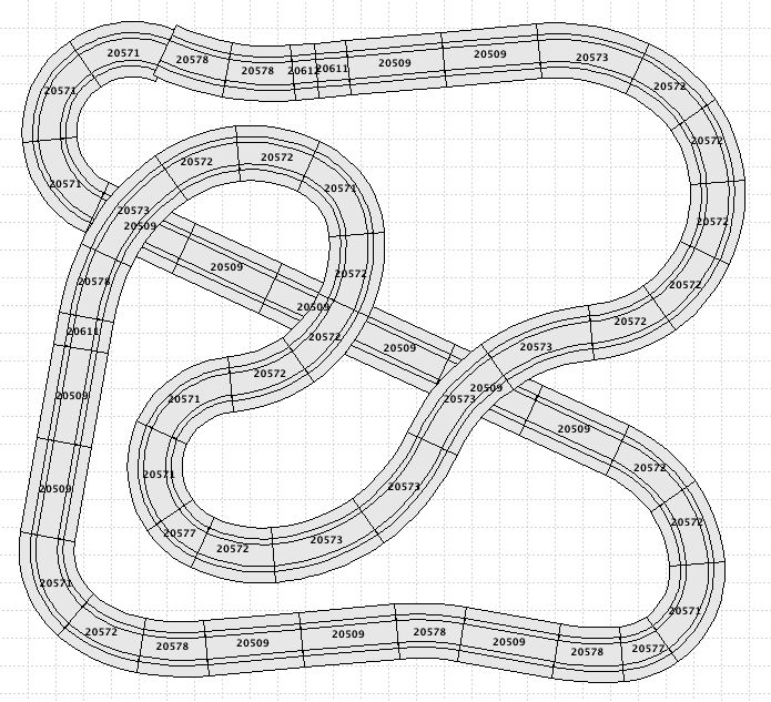

C'est là que j'aurais besoin de vous, j'aimerais exploiter la totalité du plateau avec des bordures et une ligne droite dans la diagonale, j'en appel aux pros des création de circuits
Petit rappel, plateau de 2,78m X 2,53m pour une hauteur de 17cm et tout ça pour du carrera digital .
sinon la hauteur du caisson externe est de 25cm.
Message modifié le mercredi 4 juillet 2012 à 19h11 par Coolcris
bouvier
Date du message : mercredi 4 juillet 2012 à 22h21
Salut tout le monde
Voilà un joli cadre qui sait prendre de la hauteur
Pour la piste deux idées vite fait histoire de lancer les débats
Coolcris
Genre : Masculin Masculin Inscription : 10/04/2012
Messages : 58
Piste : Porsche
Nombres de voitures : 1 an
Date du message : jeudi 5 juillet 2012 à 08h21
Super ! Merci, il me plait bien le 2eme

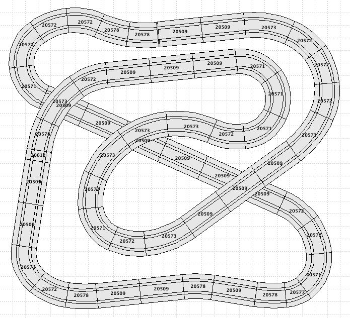

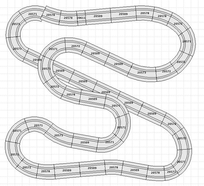

Date du message : jeudi 5 juillet 2012 à 09h43
Salut tout le monde
Deux idées de plus
kangle
Date du message : jeudi 5 juillet 2012 à 10h40
bouvier a écrit :Salut tout le monde
Deux idées de plus
J'aime bien le dernier
Coolcris
Messages : 58
Piste : Porsche
Date du message : jeudi 5 juillet 2012 à 12h40
Merci bouvier pour les circuits !!
Quel logiciel as-tu ?
Bon j'ai tranché et j'ai choisi le dernier circuit, c'est commandé !!
