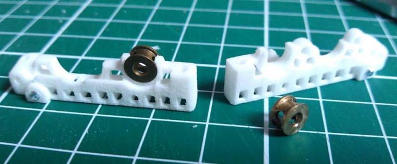

Eurock a écrit :2 versions existent, une pour paliers (VP) et une pour roulements (VR)
Là, un truc m'étonne...
Depuis environ 35 ans, j'utilise des axes 3/32" en lieu et place des axes 1/8" que l'on utilisait avant et j'ai toujours remplacé les paliers par des roulements et inversement (et pour les 1/8" aussi d'ailleurs).
Le diamètre extérieur est 3/16" pour les deux (4.76mm) et je ne comprends pas pourquoi il faut 2 châssis différents ???
Très étrange...

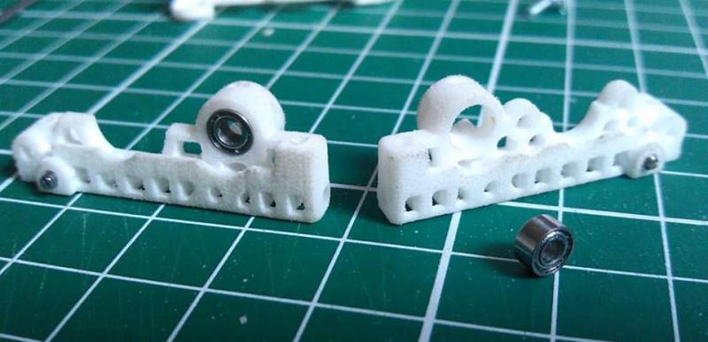

pepe_plus a écrit :Eurock a écrit :
2 versions existent, une pour paliers (VP) et une pour roulements (VR)Là, un truc m'étonne...
Très étrange...
Simplement car la VR, version roulement utilise des paliers et roulement sans gorge.
Et la VP elle accepte les palier et roulement avec gorge.

Eurock a écrit :Simplement car la VR, version roulement utilise des paliers et roulement sans gorge.
Je comprends.
Les paliers laiton à 2 épaulements ont beaucoup de jeu d'origine, impératif car sinon le laiton "serre", ce sont des paliers jouet.
Perso je n'utilise que des paliers en bronze fritté (avec le petit bossage anti-frottement qui va bien) et des roulements (classe 5 minimum) à un épaulement ce qui évite leur déplacement vers le centre du châssis et donne ainsi du jeu dans le train arrière. Ce jeu détruit les transmissions particulièrement pour les inline et nuit à la tenue de route.

jb a écrit :Citation :(avec le petit bossage anti-frottement qui va bien)
Tu peux en dire un peu plus sur le bossage et le bronze fritté?
Bien sûr.
Le bossage, flèche sur la photo, évite que la jante ou la rondelle intermédiaire ne soit en appui sur toute la surface du palier.
D'où un frottement plus faible donc une perte de puissance en moins. C'est simple, fallait seulement y penser.
En mécanique un palier est toujours constitué de bronze fritté jamais de laiton. Le bronze fritté à un coefficient de frottement beaucoup plus faible et surtout comme c'est un métal poreux, il retient l'huile ce qui n'est pas le cas du laiton, loin de là.
De plus le laiton a un coefficient de dilatation important et quand il chauffe avec les frottements il serre sur l'axe, le grippe, et s'use d'autant plus rapidement.
C'est la raison pour laquelle ces paliers laiton ont un jeu important d'origine ce qui serait inacceptable en mécanique.

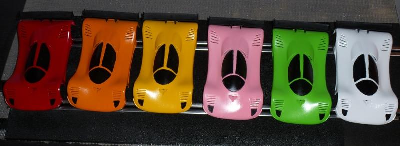

Voici quelques nouvelles ...
Je prépare des carrosseries pour des tests sur divers pistes.
De son côté TAZ termine une commande, l'AX superproduction.

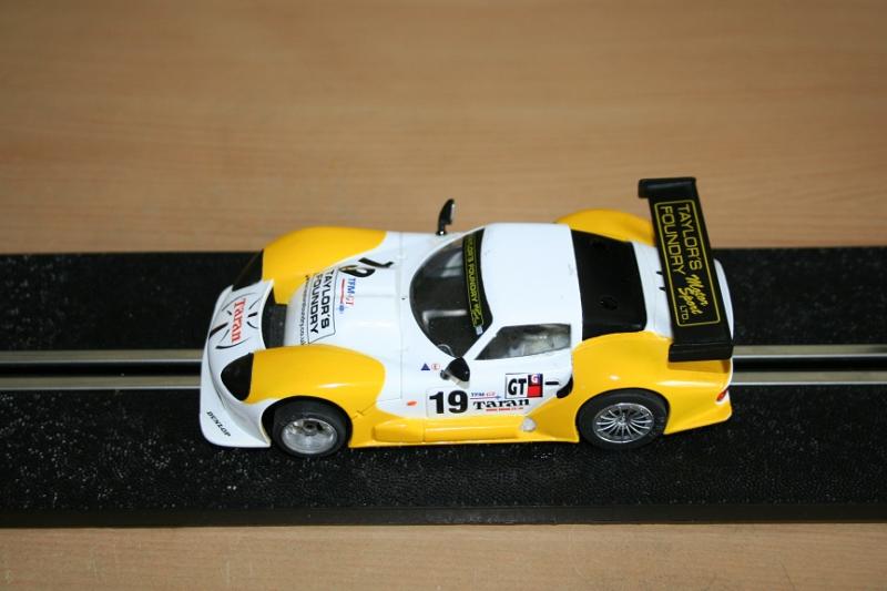

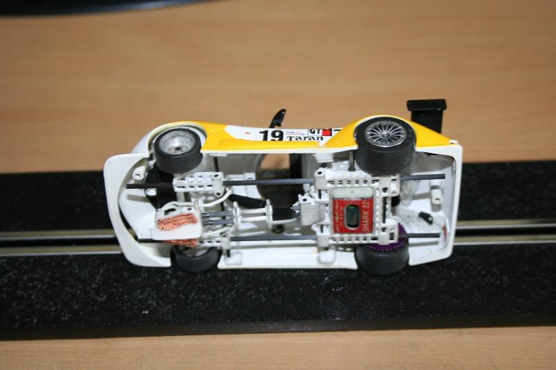

Drix m'a demandé si j'avais installé le châssis de TAZ dans une autre carrosserie, j'avais fait ceci avec le premier châssis et des pièces de récupération.
Elle n'as fait que deux ou 3 tours d'un anneau scalex sport, autant dire que c'est pas suffisant pour donner un avis sérieux.
