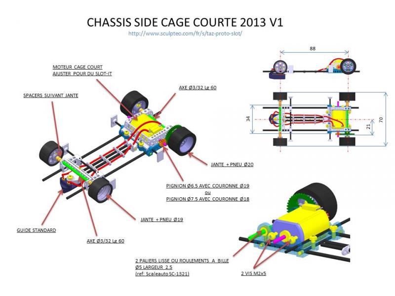

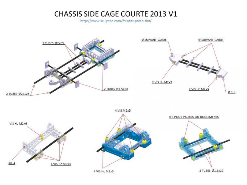

Liste des pièces utiles pour les châssis TAZProtoSlot
Pour tous les châssis des forets et un taraud son nécessaires :
Foret Ø4 pour le support de guide (±0.2 suivant guide utilisé)
Foret Ø5 pour le passage des paliers
Foret Ø2 ou 2.1 pour les emplacements des tubes carbones Ø2mm
Foret Ø1.5 ou 1.6 pour les emplacements des tubes carbones Ø1.5mm.
Taraud M2 pour les vis de type M2.
CHASSIS SIDEWINDER CAGE COURTE 2013 V1Tige Carbone :
Tiges Carbones :
Diamètre 2mm :
2x65mm
2x125mm
Diamètre 1.5mm :
2x58mm
2x27mm
Visserie :
Hc M2x3 : 12 vis
Hc M2x6 : 1 vis
M2x5 : 6 vis
Pièces de slot conseillées :
2 Paliers sans gorges type Scaleauto Sc1321 ou équivalent.
Jantes AV Ø16 pour un diamètre max jante+ pneu de 19mm
Jantes AR Ø17 pour un diamètre jante+ pneu de 20mm
Des Spacers
Axe Ø3/32 de 60 mm en fonction du déport de la jante (slotingplus et nsr)
54 mm suffisent avec les déports larges
Couronne Ø19 et pignon Ø6.5mm ou couronne Ø18 mm et pignon Ø7.5 mm
Guide à vis type NSR-4844 ou équivalent à adapter à votre piste (scalex, ninco, bois, etc …)
Plan de montage

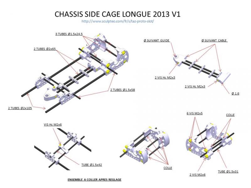

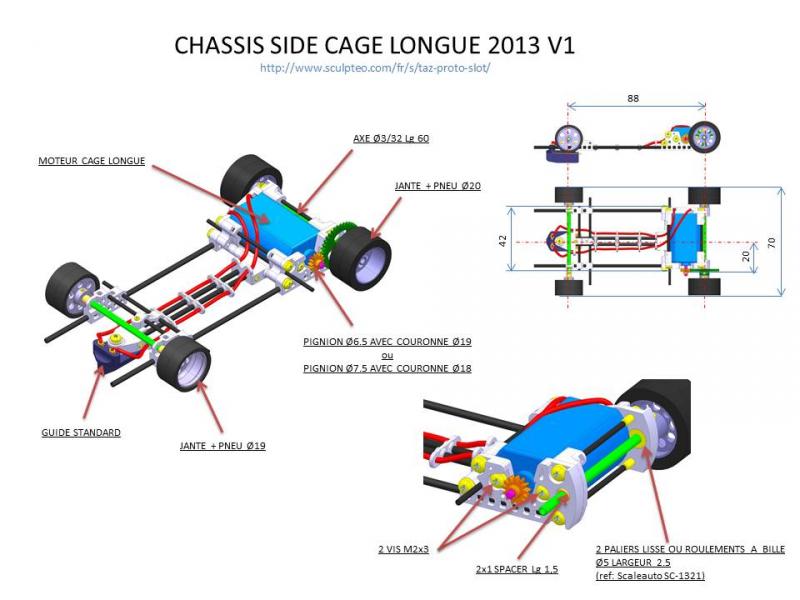

CHASSIS SIDEWINDER CAGE LONGUE 2013 V1Tige Carbone :
Tiges Carbones :
Diamètre 2mm :
2x65mm
2x105mm
Diamètre 1.5mm :
2x58mm
1x42mm
3x24.5mm
1x31mm
Visserie :
Hc M2x3 : 4 vis
Hc M2x6 : 1 vis
M2x3 : 2 vis
M2x5 : 6vis
M2x6 : 2vis
2 spacers de 1.5mm
Des Spacers
Axe Ø3/32 de 60 mm pour l’arrière
Axe Ø3/32 de 60 mm pour l’avant en fonction du déport de la jante (slotingplus et nsr)
Couronne Ø19 et pignon Ø6.5mm ou couronne Ø18 mm et pignon Ø7.5 mm (nsr)
Plan de montage

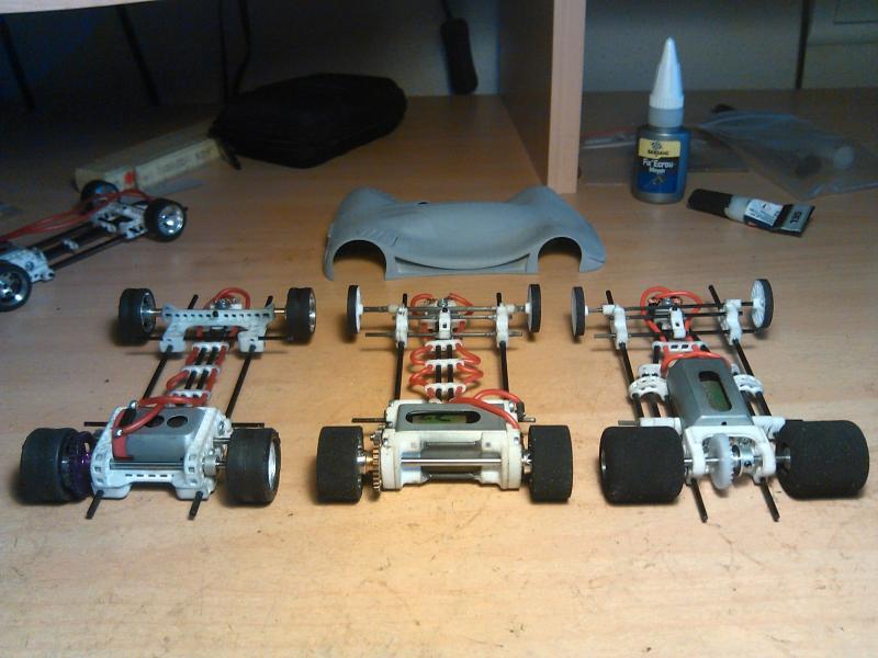

Eurock
Date du message : dimanche 19 mai 2013 à 19h43
Allez un peu de biscuit pour les copains ....
Voici des images des tests du proto sur la piste du club de Cognin, le SRC73.
Merci à eux pour leur accueil et leur disponibilité.

Eurock
Date du message : lundi 20 mai 2013 à 21h55
Voici quelques infos à l'issue de cette phase de test.
TAZ travail sur une version 2 du châssis sidewinder avec quelques adaptations du berceau moteur et de la carrosserie.
Si tout se passe au mieux, la V2 sera la version final de ce projet.
Les modifications prévues concernent le berceau moteur ainsi que quelques détails mineurs sur la carrosserie.
Nous espérons pouvoir tester cette V2 fin juin.
Question comportement le châssis est très sain quelque soit la piste utilisé, scalex, ninco, carrera, bois.
Bref, TAZ à fait du beau boulot pour une première.
