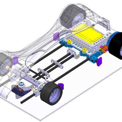

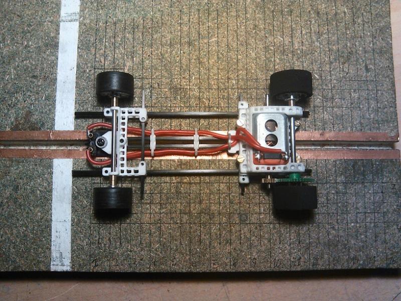

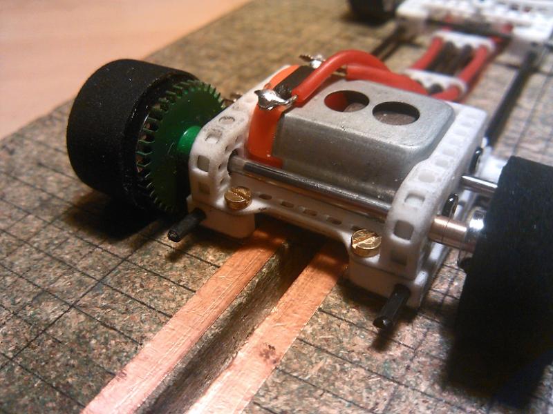

Bon, les nouvelles de mon chassis, ca passe pas, une fois tout bien monté, le moteur en anglewinder touche la carro, tant pis, plus qu'a en refaire un avec un inline
Eurock
Messages : 3.975
Date du message : samedi 30 mars 2013 à 10h29
baxter23 a écrit :Ok pour le 5
In line ou sidewinder obligatoire pour cette version, anglewider possible sur un futur projet de carrosserie, mais qui n'existe que dans la tête du concepteur pour le moment.
J'ai essayé avec un offset et un flat 6 et ça touche aussi.

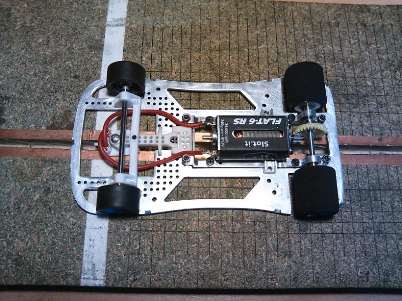

Que fait TAZ quand il s’ennuie ??
Ben un châssis à la main et avec sa perceuse !!!!
Plus de photos dans la partie châssis alu page précédente ...

oui moi pour le mettre en anglewider il manque 3mm environ, dommage
Vivement ce nouveau projet

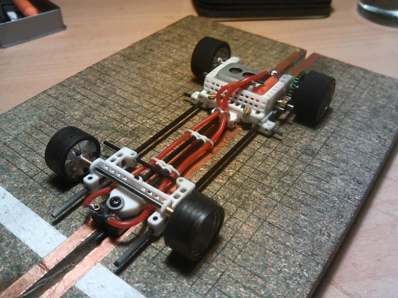

J'ai trouvé un message de TAZ dans mes mails ce jour, après quelques mois sans me contacter, voici ce qu'il m'a envoyé :
Il parait que ça roule fort, il doit procéder à des ajustement, plus de détails dans les semaines à venir...

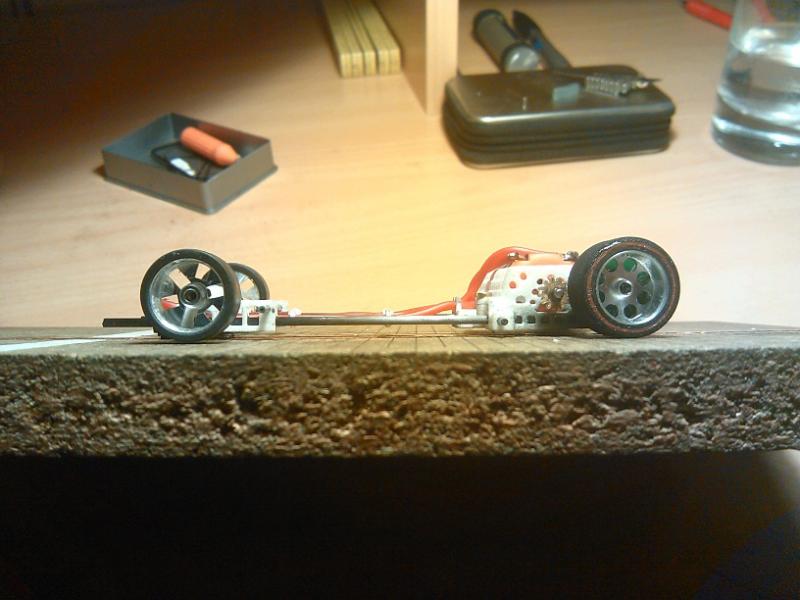

Bonjour à tous !
Très belle réalisation.

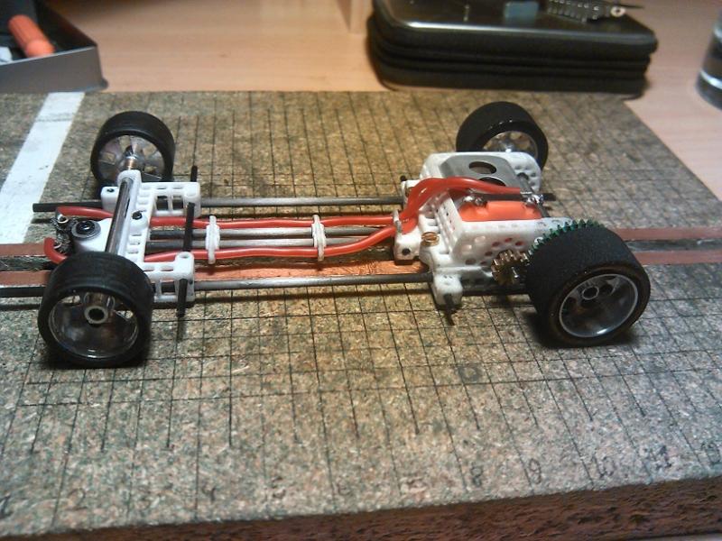

Je serai curieux de connaître le poids.
COLARGOL
Eurock
Messages : 3.975
Date du message : dimanche 31 mars 2013 à 09h59
COLARGOL a écrit :Bonjour à tous !
la version de la photo fait 47gr et encore on peut gagner en utilisant des pièces Racing ou ultra légère

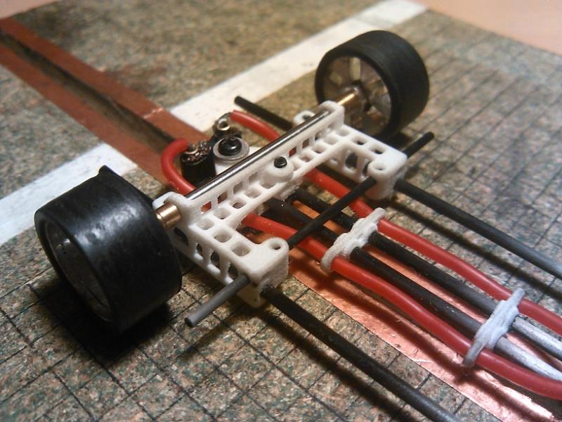

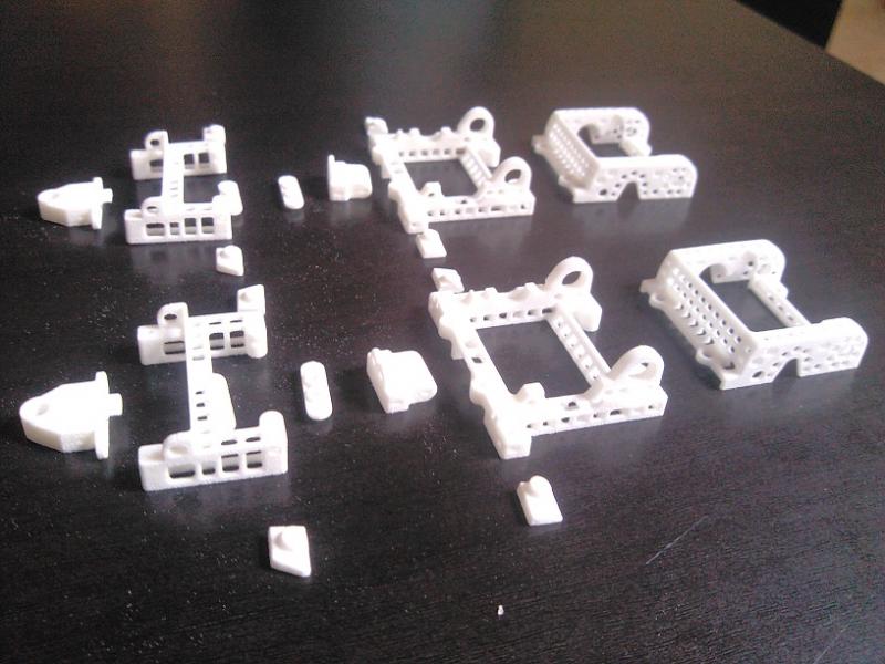

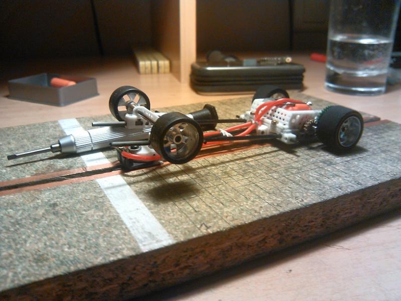

Pour info, il s'agit du premier châssis monté, un deuxième va être réalisé pour tester la fiabilité, les différences et les performances entre ces 2 châssis.
Suite a cela il y aura des modifications, notamment sur l'épaisseur de certains montants en plastique ainsi que des ajustements quand au calage du moteur.
D'autre part il est prévu de tester des vis nylons en remplacement de celles en laiton.
Une fois toutes ces étapes validés, un essai avec une carrosserie est prévu pour adapté celle-ci si nécessaire (exemple affiner les passages de roues arrières qui sont actuellement d'un diamètre trop petit ).
