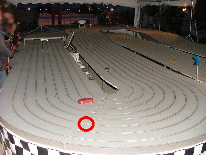

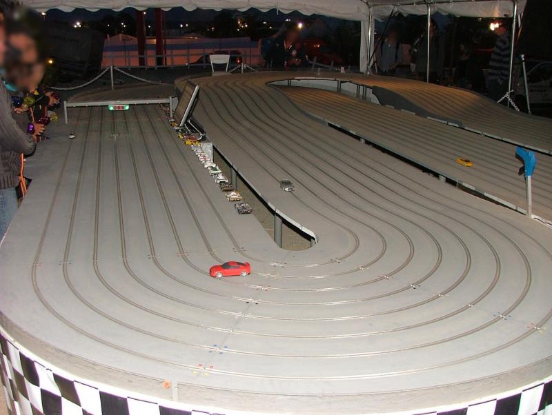

Comme promis voici 2 photos de la superbe piste de slot installée dans le village des 24 Heures.
- Pistes Bois
- Slot aux 24 Heures du Mans

C'est vrai qu'elle était super belle, en plus il y avait plein de monde autour c'était super sympa.

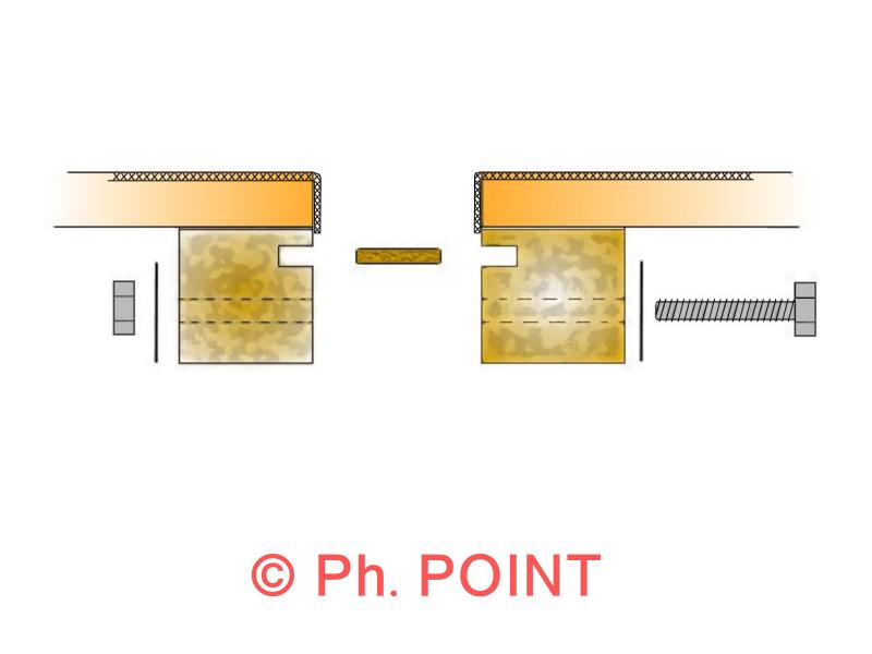

Mais petite question... maintenant que j'ai réalisé une piste rally en plastique fixe, je voudrais construire une piste en bois démontable comme celle présentée plus haut (mais en 4 pistes et moins longue lol).
J'ai trouvé toutes les infos sur medslotring... sauf une:
Comme fait-on les raccords de cuivre entre les différentes plaques?

Tu peut te servir de clous (de preference en cuivre, pour la soudure avec le cooper tape c'est plus facile.) ,sur le dessus de la piste,tu traverse la bande de cuivre avec les clous est tu realise sur le dessus une petite soudure a l'etain pour un meilleur contact. Pour le dessous, tu serre un sucre d'electricien sur le clou en butée avec le plateau( ca empeche au clou de remonter), tu peut couper ton clou si il est trop long ca evite de se blesser quand tu passe sous la piste et tu fait des pont avec du fil souple de 2,5 carré pour relier tes tronçons. Qaund tu demonte tu débranche d'un seul coté. Tu fait de meme pour creer ta zone de detection (chrono/compte tour) par coupure de piste.

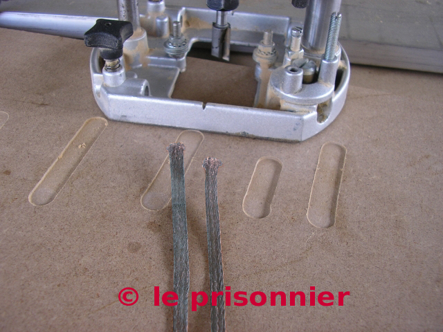

ploxi, si ta piste est démontée et remontée relativement souvent, il est conseillé d'utiliser de la tresse et non pas du cuivre.
Le cuivre est très fragile lors des manipulations de par le fait qu'il est en sur-épaisseur par rapport à la peinture et non pas encastré.
C'est le cas de la piste du Mans présentée ci-dessus.
Avec la tresse plus besoin de connecteur. Tu serres et le contact se fait :

J'ai toujours acheté ma tresse dans une boite nommée Electro-Shunt. J'utilise de la 5mmx1mm qui tombe à presque à 0.8mm d'épaisseur quand on l'écrase un peu au collage.

Encore merci ( une fois de plus).. Deux petites questions encore:
-si j'ai compris, il faut défoncer la piste pour placer la tresse. Mais de combien en comprenant la colle (0,8mm+?)?
- quelle colle utilises-tu pour coller les tresses?

Y'avait une piste Slotfire au Mans ? On peut avoir plus d'infos, elle était accessible au public ? c'était monté par qui ?
gastonmartin
Date du message : mercredi 15 juin 2011 à 11h25
Elle était dans le village à côté du pavillon Audi. Elle était accessible à tout le monde moyennant un "droit d'entrée" de 4€ pour une vingtaine de tours (de mémoire, mais je ne suis plus trop sûr...). Les gars sur le stand ont eu beaucoup de boulot de ramassage donc pas trop eu le temps de parler avec eux.
Heureusement, c'était de la Scalex incassable! Les Slot-it sont sagement restées alignées (du moins durant le temps passé là-bas)

Pour la profondeur; l'idéal, une fois que tu es en possession de ta tresse, c'est de faire dans une chute de tes panneaux plusieurs essais à des profondeurs différentes :
Cette photo provient d' ICI
Pour la colle, jm2Rn a raison la néoprène convient très bien.
