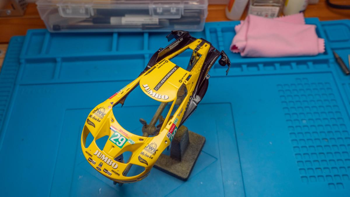

Bonsoir,

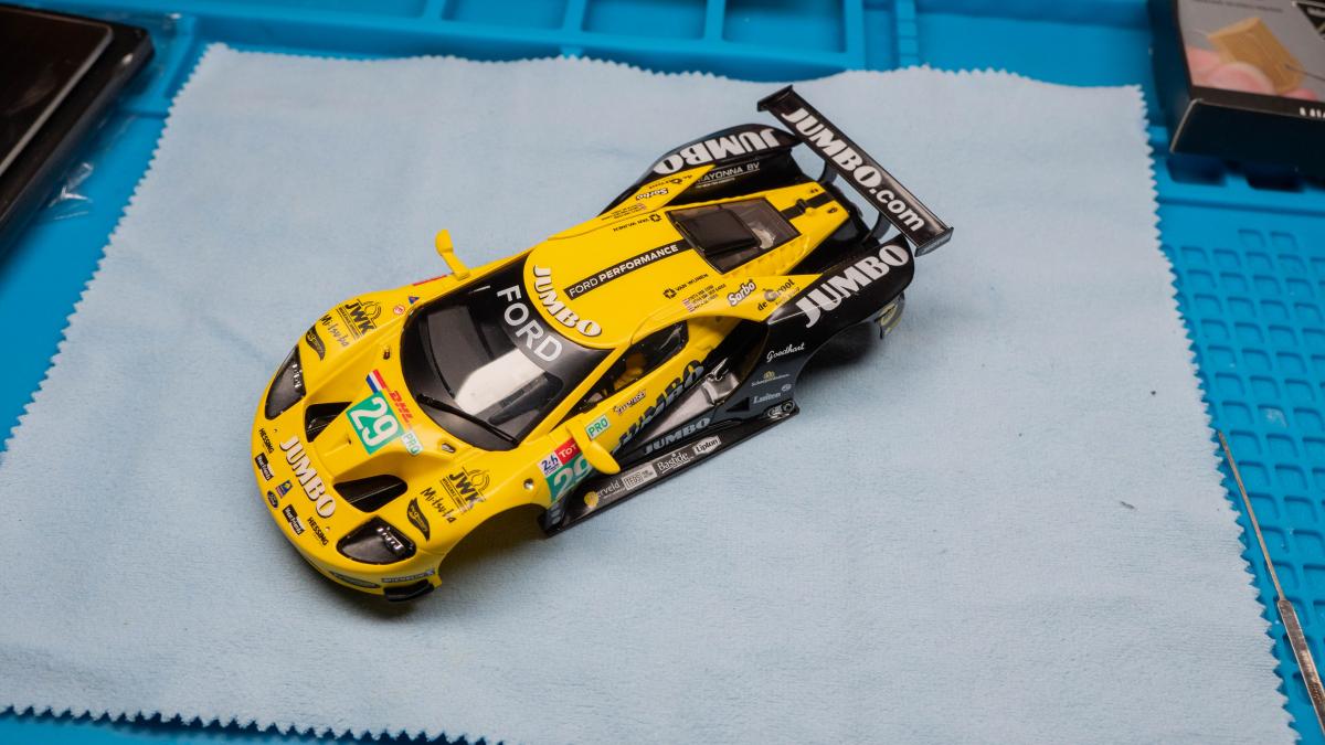

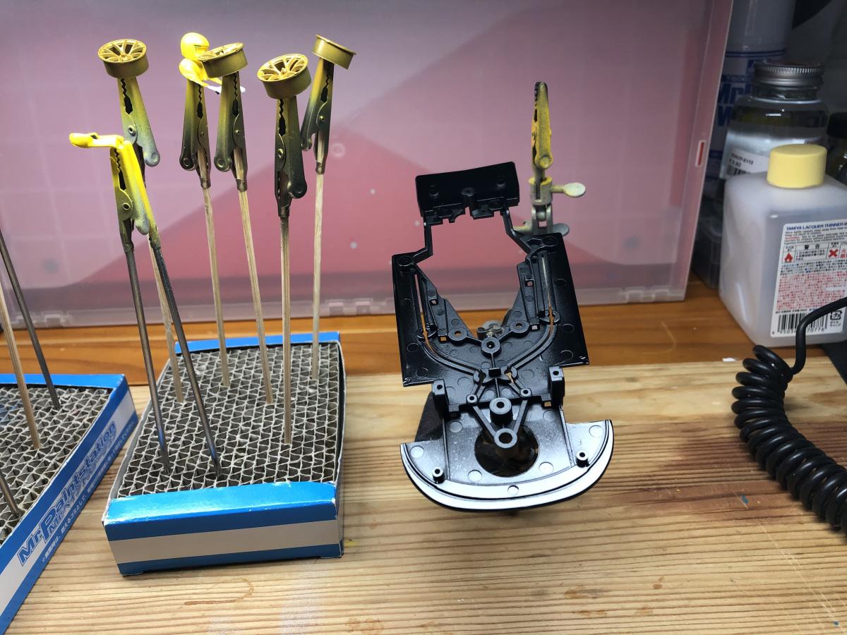

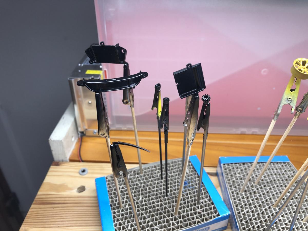

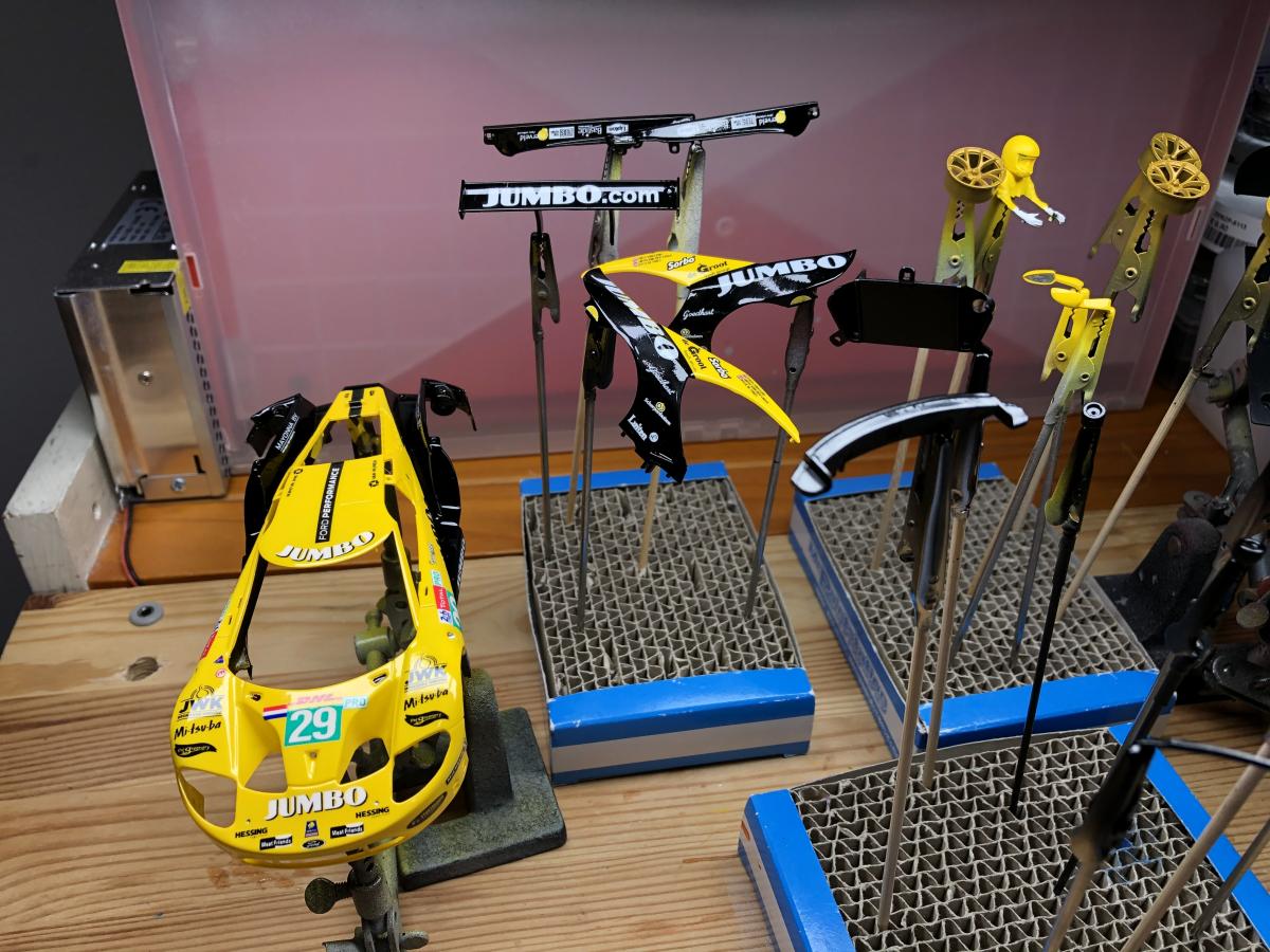

Le vernis est passé et est pratiquement sec après la journée passé dans la sécheuse. Le couleur jaune ressort et tout ce qui est noir tranche bien.
Demain ce sera dépolissage pour enlever les petits défauts et lisser les surfaces, puis une fine couche de vernis satin pour terminer.

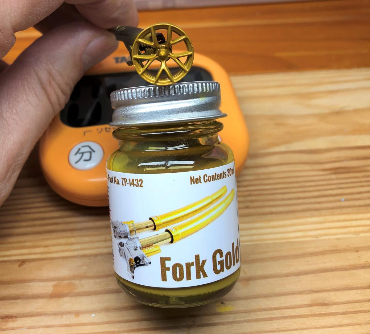

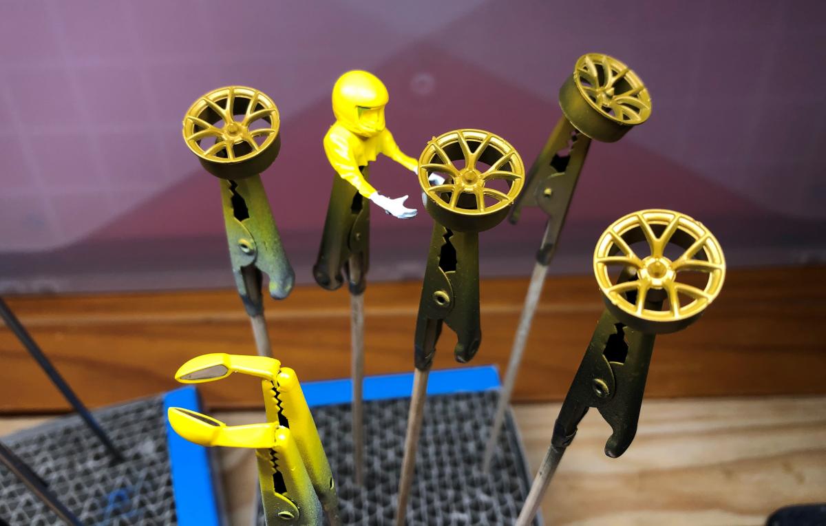

Puis j'ai peint le pilote et les jantes. Pour celles-ci, je cherchai un effet jaune métallique/or.
Je suis allé faire un tour chez le maquettiste tout proche, j'ai trouvé ceci :
Alors sur une base chrome or argent, cela doit rendre comme sur le pot, vraiment jaune. Sur la jante noire, cela fait une peu jaune or, cela correspond à ce que je voulais.
J'ai aussi passé une couche de noir satin sur les pièces noir.
Ainsi que sur les parties visibles du châssis une fois la voiture assemblée.
Demain sera la dernière journée de préparation. Assemblage final et photos prévu pour mercredi.

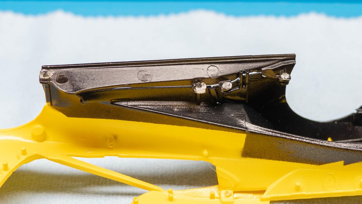

Le vernis satin c'est la touche finale :

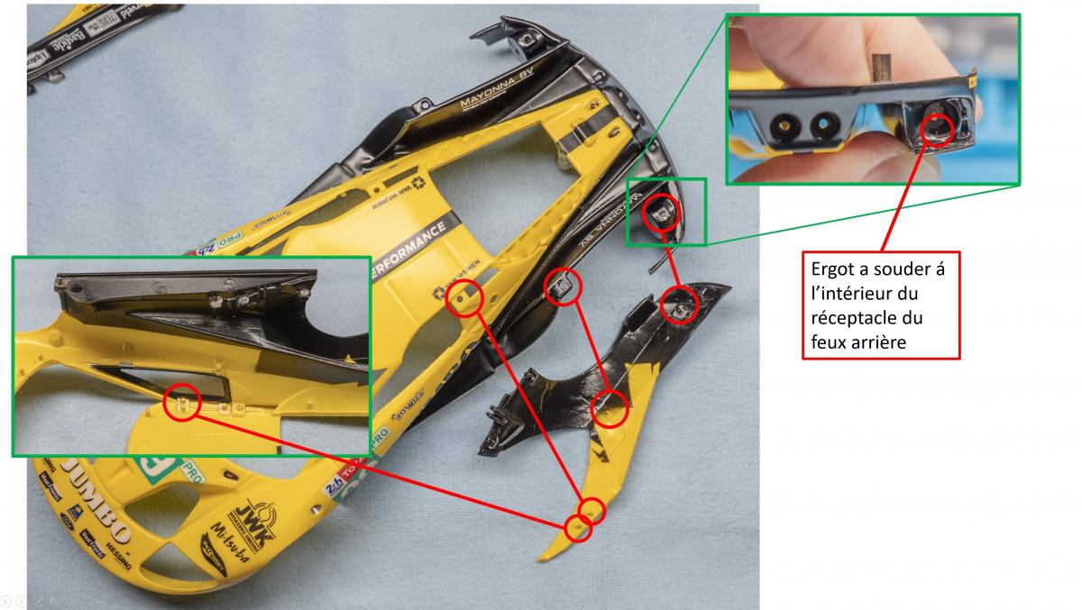

Passons à l'assemblage. J'aurai dû commencer par les petits ailerons frontaux car ce sont ceux qui demandent le plus d'ajustement. Il faut élargir les trous sur la carrosserie. C'est quelque chose que j'aurai dû vérifier avant la mise en peinture.
Voici l'ordre dans lequel j'ai procédé :
• Tunnels
• Bas de caisse
• Vitres latérales
• Vitres arrière
• Parebrise
• Essui glasses
• Feux avant
• Prise d'air frontal
• Radiateur avant
• Petits ailerons avant (c'est ce que j'aurai dû monter en premier)
• Feux arrière
• Echappements
• Dessous de caisse arrière
• Habitacle
• Aileron arrière

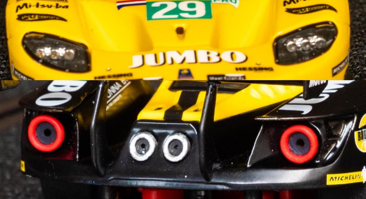

J'ai préparé ce petit montage qui illustre comment les tunnels s'assemblent :

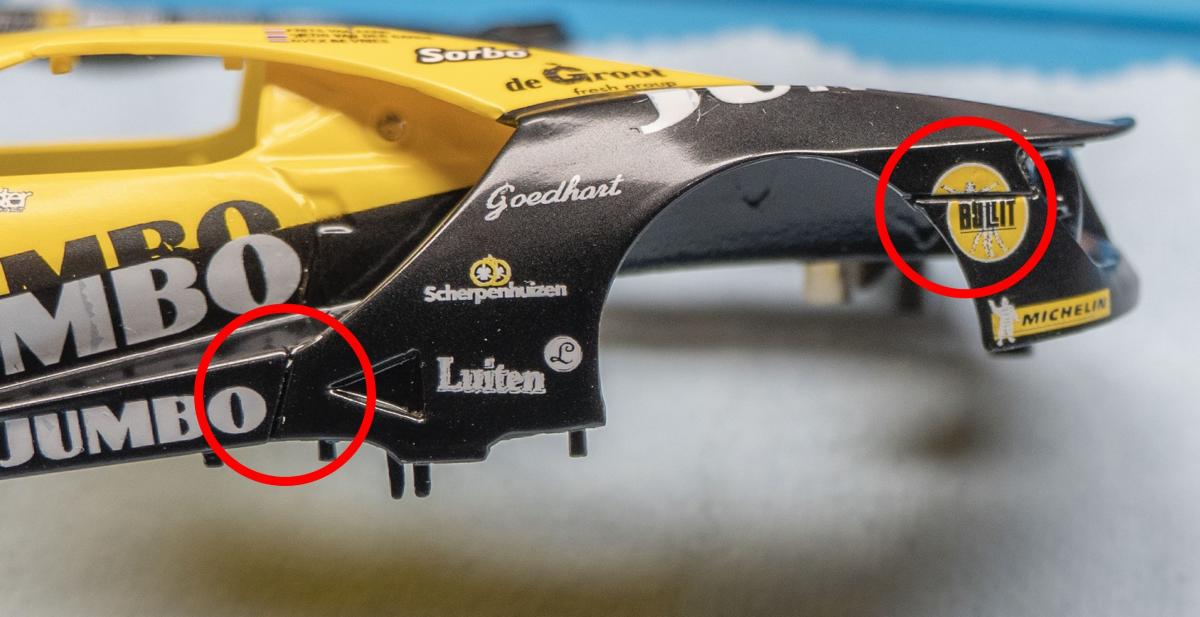

Peut-être que le point le plus délicat c'est de souder l'ergot á l'intérieur du réceptacle du feux arrière.
Ne pas oublier de positionner correctement les deux clips comme illustré ci-dessous :
Pour les bas de caisse, je ne suis pas arrivé a les faire joindre parfaitement avec la carrosserie. Ce n'est pas grave car cela ne se remarque pas une fois la carrosserie sur le châssis.
Sinon pour le reste, dans l'ensemble il n'y a pas de difficultés particulières. A noter que les feux avant s'assemblent bien plus facilement que ceux de la BMW M6.

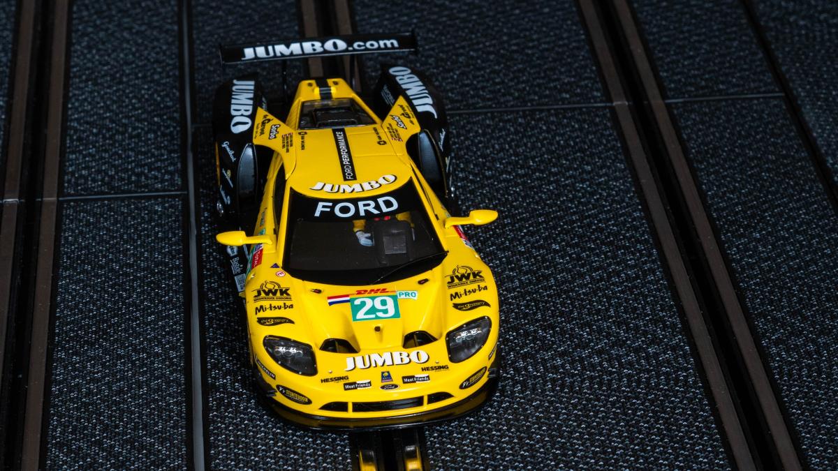

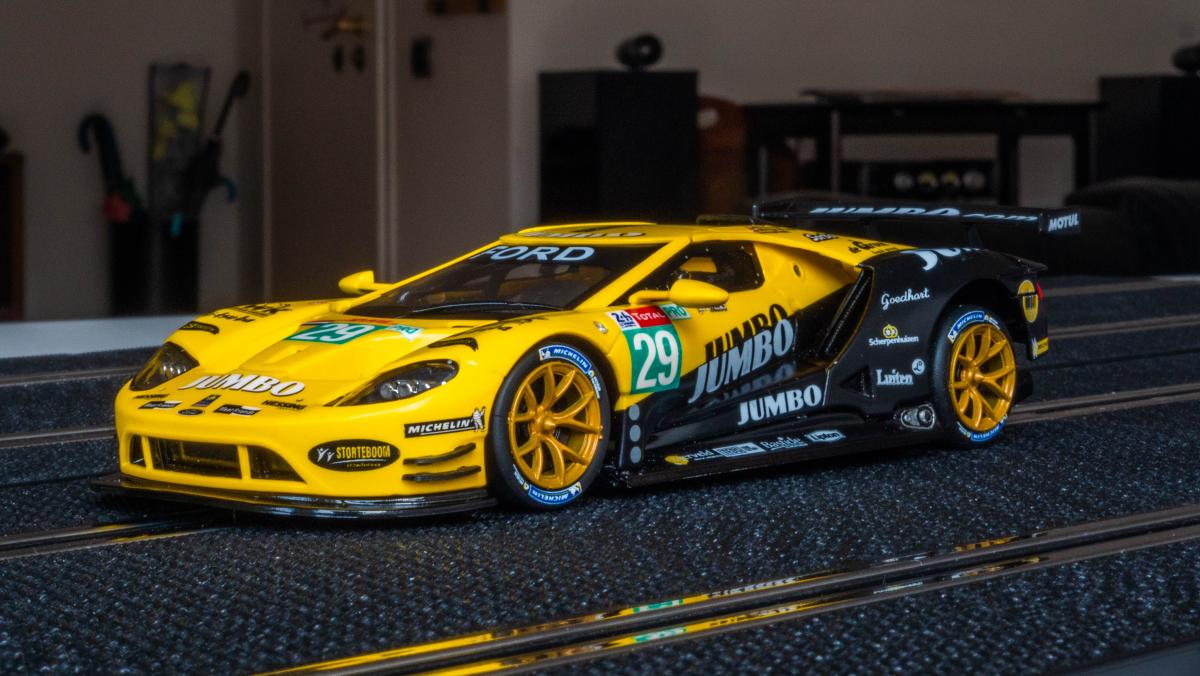

Voici la carrosserie assemblée :
Possibilités d'éclairage limitées ?
J'aurai aimé avoir eu la possibilité d'installer des LEDs facilement. Malheureusement se ne sera pas le cas. Autant pour l'avant que l'arrière, il va falloir faire preuve d'ingéniosité pour pouvoir en installer.

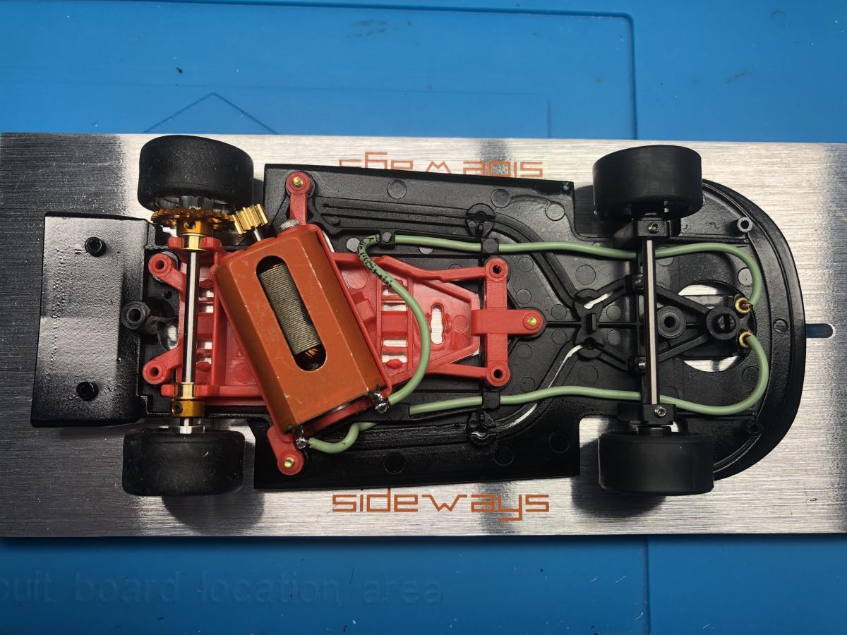

N'oublions pas une photo du châssis :

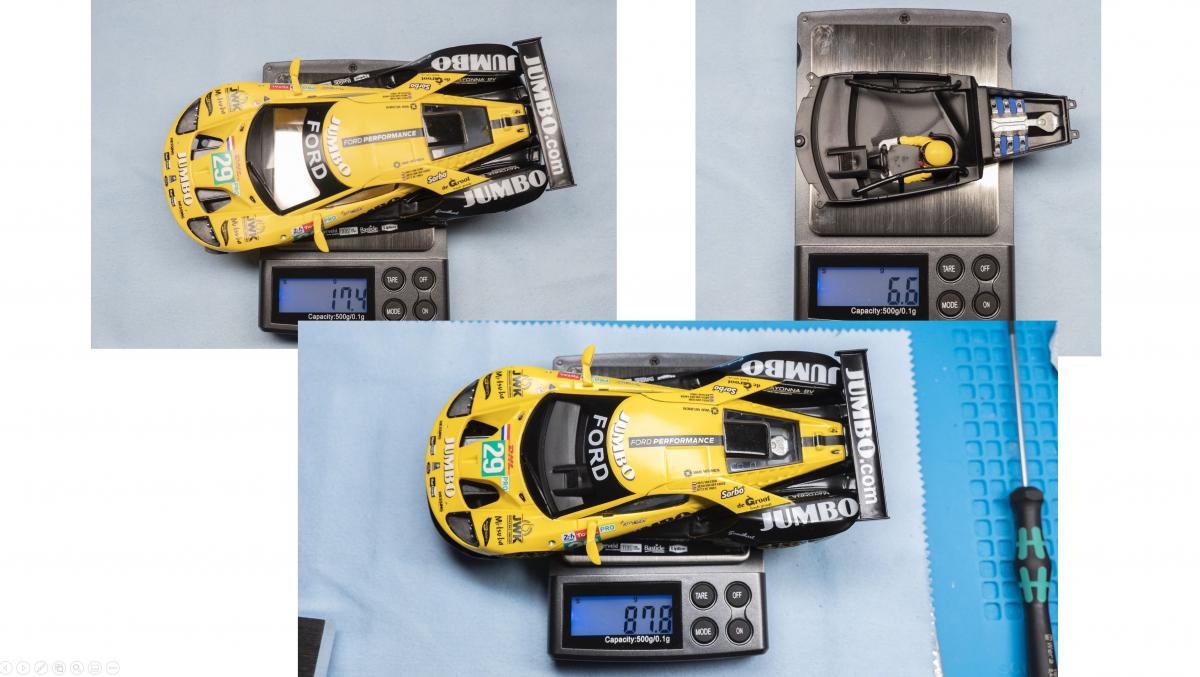

Sur la balance, la carrosserie pèse 17,4gr, l'habitacle 6.6gr, la voiture complète 87,8gr.

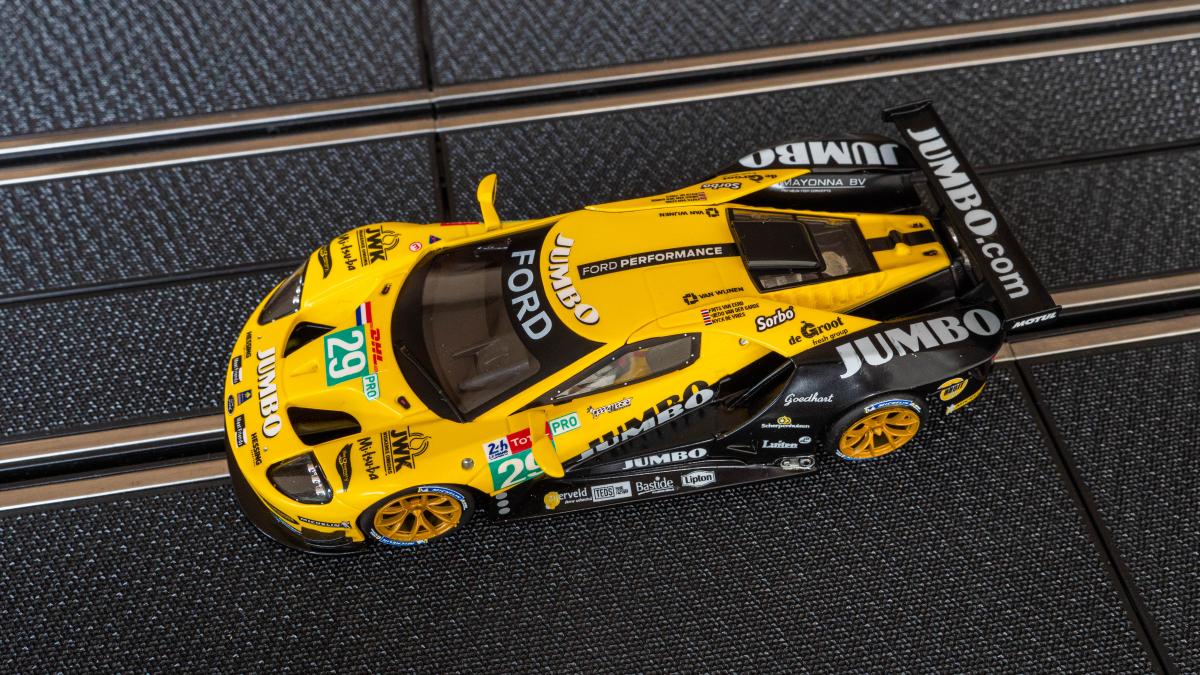

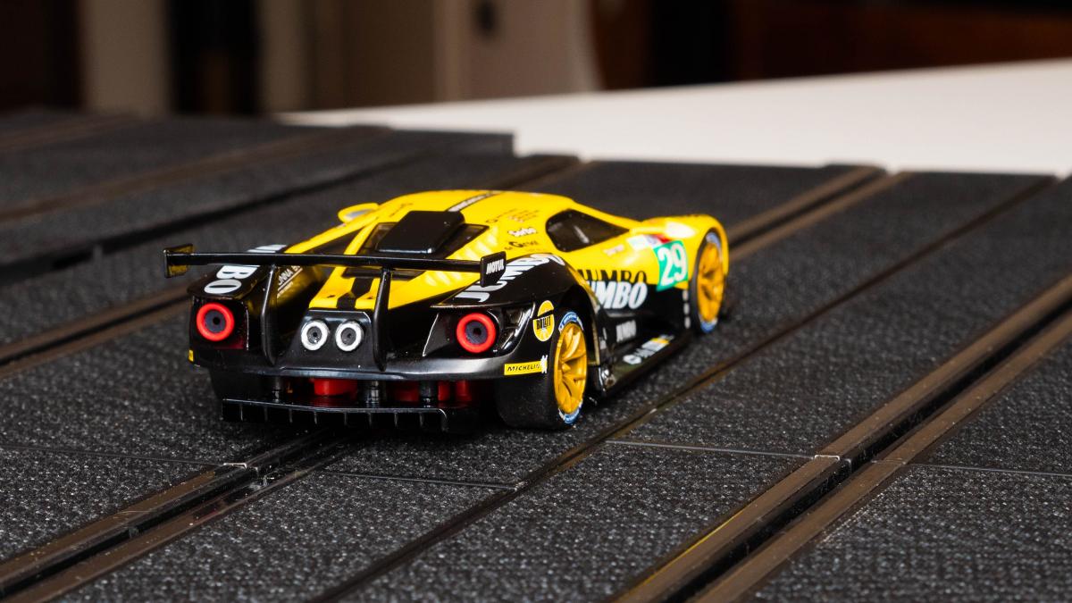

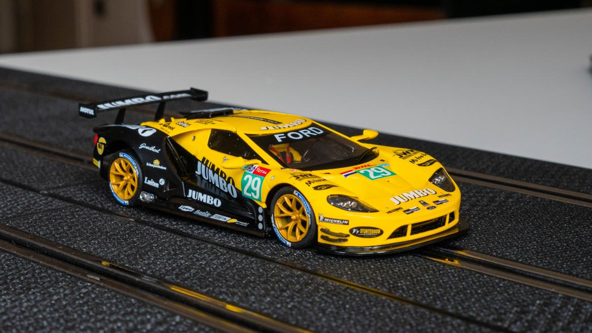

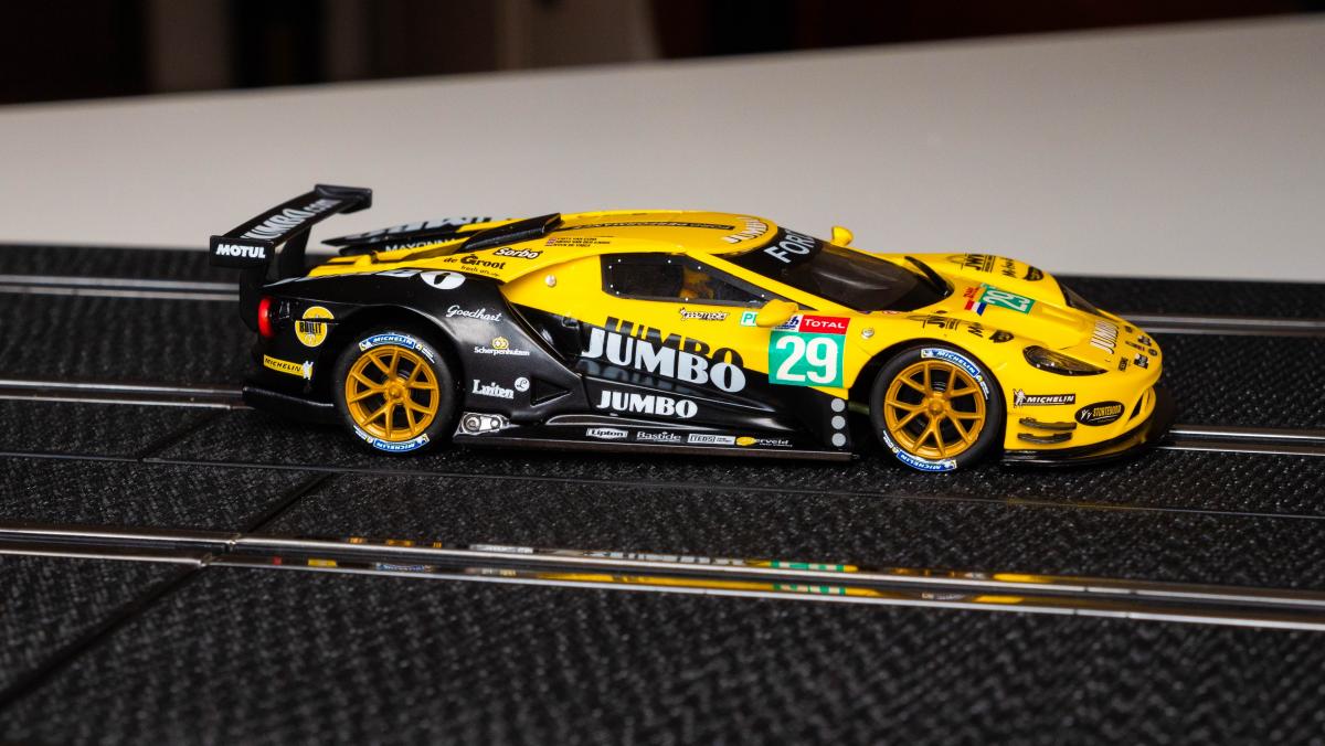

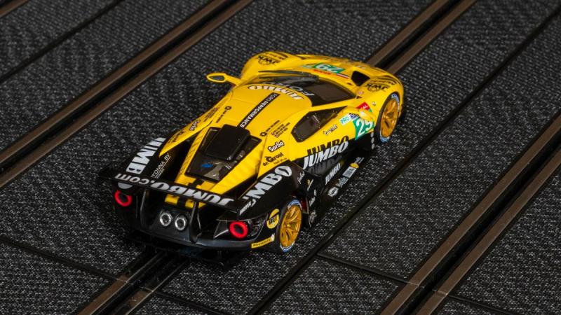

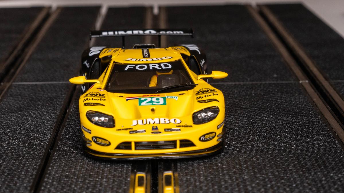

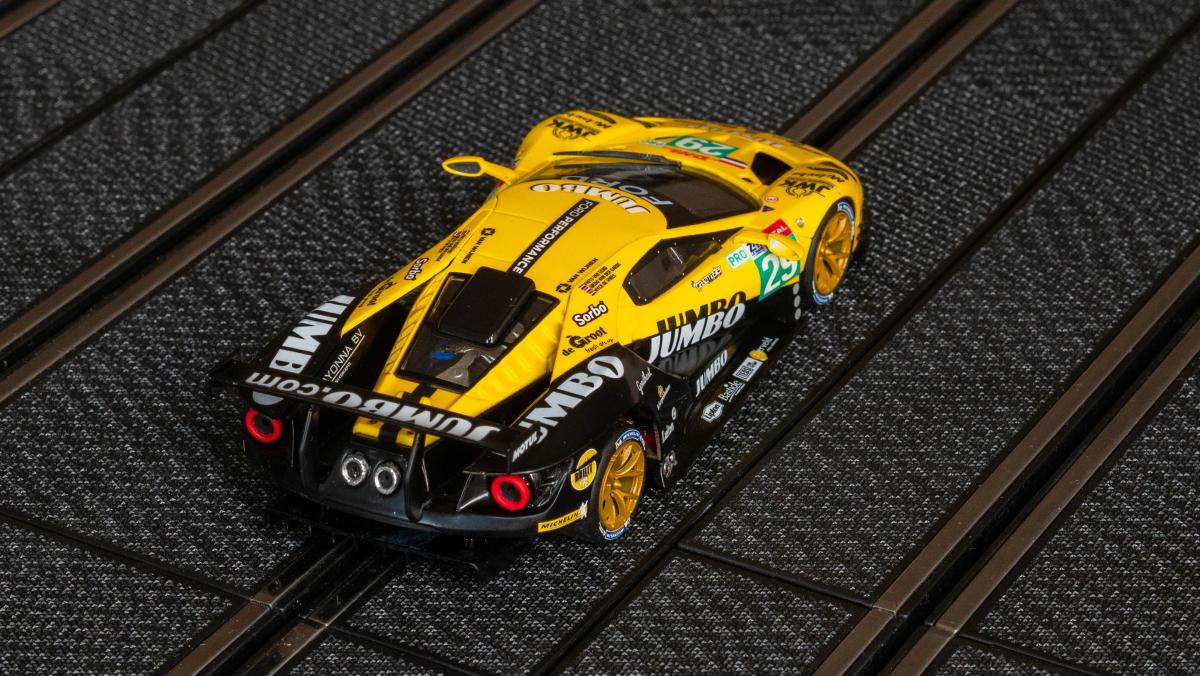

Passons à la séance photos :
En conclusion, Sideways nous offre une voiture bien pensée, avec peu de difficultés compte tenu de la forme de la carrosserie. Cela demandera toutefois un peu de patience pour son assemblage.
La carrosserie n'est pas parfaite, mais tous les défauts d'aspect dû au moulage peuvent être corrigés en préparation, ce que je ferais pour la prochaine décoration.
Je l'avoue, j'étais un peu spécifique avant de commencer cette décoration mais au fur et a mesure de l'avancement des travaux une impression de satisfaction grandissait.
J'en préparerai certainement une autre. En attendant, j'espère voir la vôtre sur ce forum.

Je me demandais, comme ça, en passant, si ça n'aurait pas été joli de peindre la partie inférieure des rétros en noir, pour rappeler la déco générale?

lpmc6622 a écrit :Je me demandais, comme ça, en passant, si ça n'aurait pas été joli de peindre la partie inférieure des rétros en noir, pour rappeler la déco générale?
« Comme ça en passant » … Il est marrant, Pascal.
Mais il faut reconnaître qu'il a l'œil et qu'il n'est pas mauvais non plus en réalisations perso
