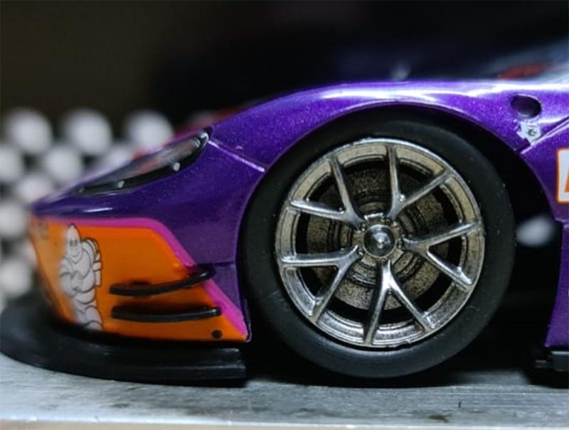

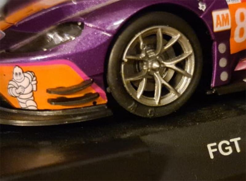

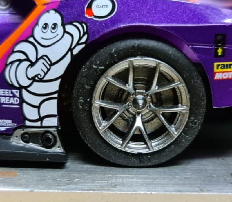

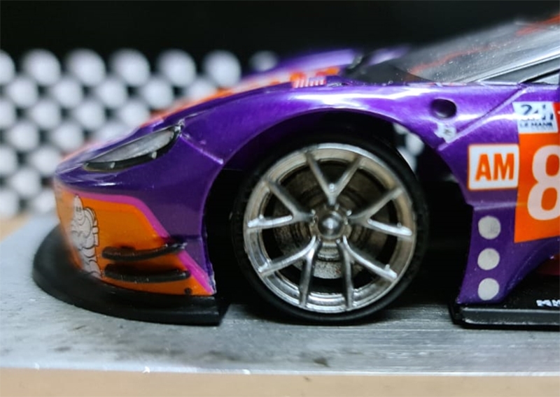

Pour information la voiture a été étudié pour accueillir des pneus low profile: type swft/01 02 03 04
Avec vis 6mm et pneu d'origine:
Avec pneu taille base vis 6mm et 4mm sur le dessus pour limiter le débattement:

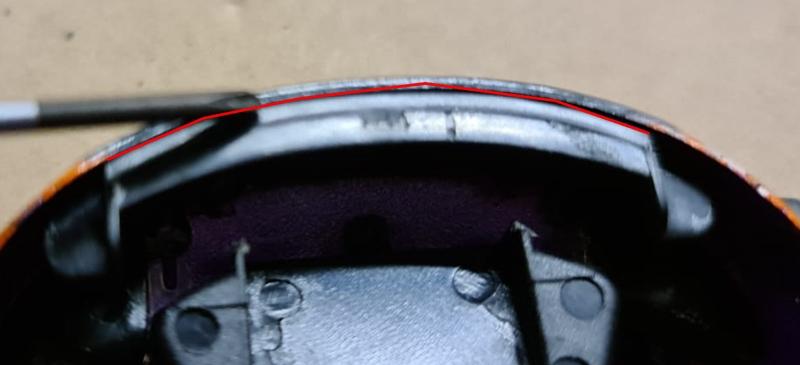

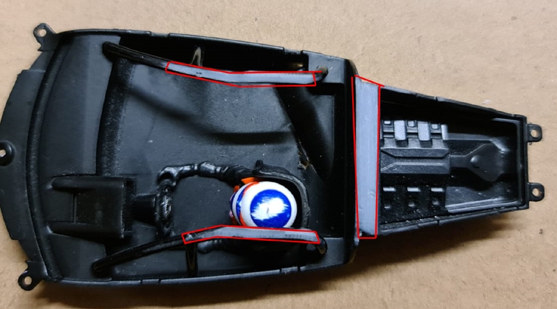

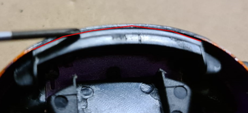

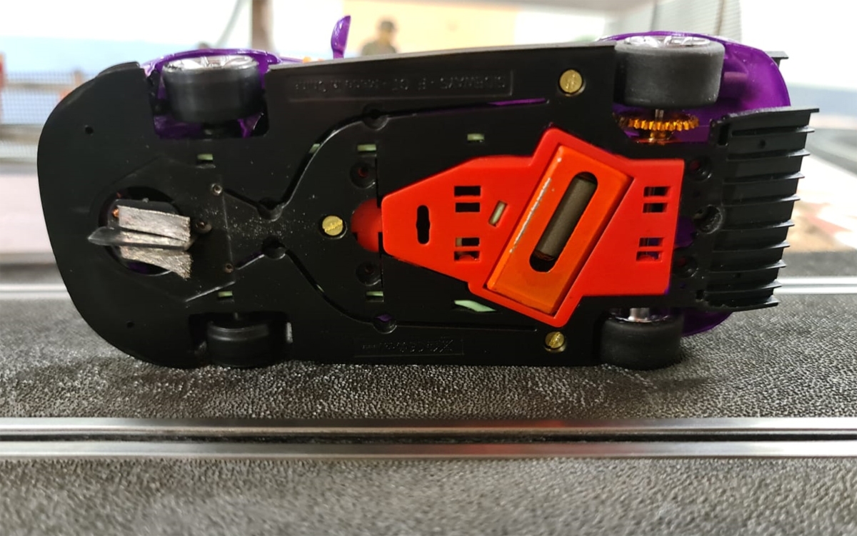

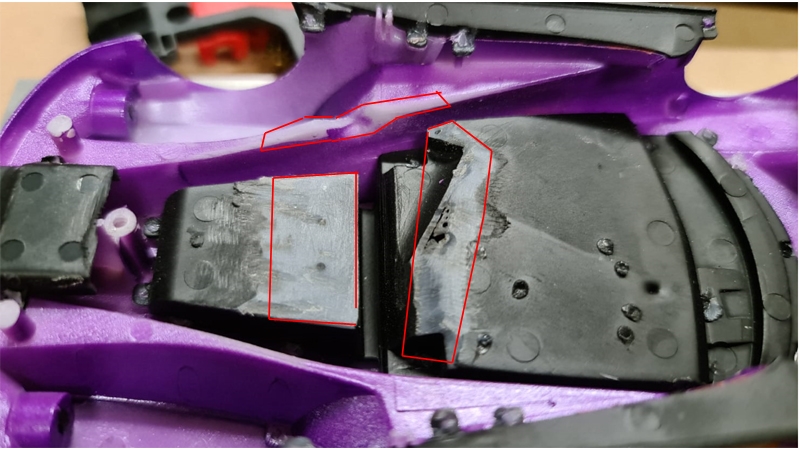

Lors du montage du kit , vous pouvez effectuer un ponçage si vous souhaitez avoir plus dé débattement avec le support moteur. (cockpit plastique d'origine)
Je vous conseil de poncer les zones suivantes
Piece a collé pour éviter la perte lors de choc avant:

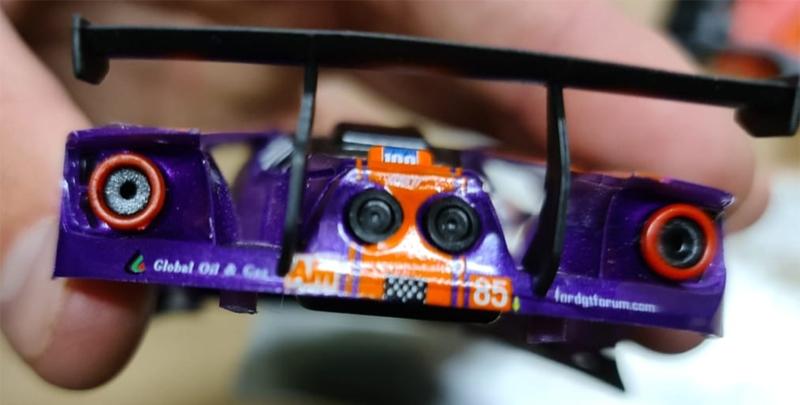

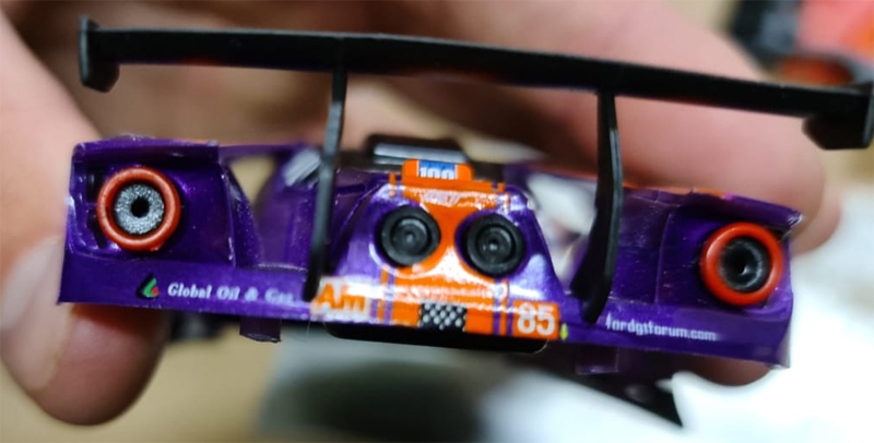

Diminuer l'espacement entre l'aile arrière et le pneu si vous souhaitez garder l'offset 0.70mm d'origine du support moteur:

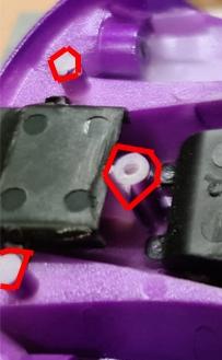

Il est possible de diminuer de +-1mm le puit de vis et les 2 supports arrières:

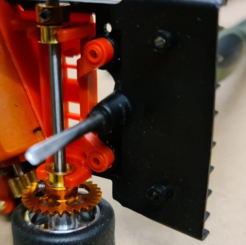

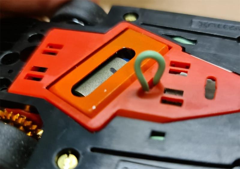

Les vis d'origine frotte dans le passage du puit de vis, si vous laissez du débattement carrosserie il faut légèrement agrandir les 2 trous des puits de châssis.
Vous pouvez le faire avec une queue de rat ou avec un tournevis. (attention de ne pas trop agrandir)

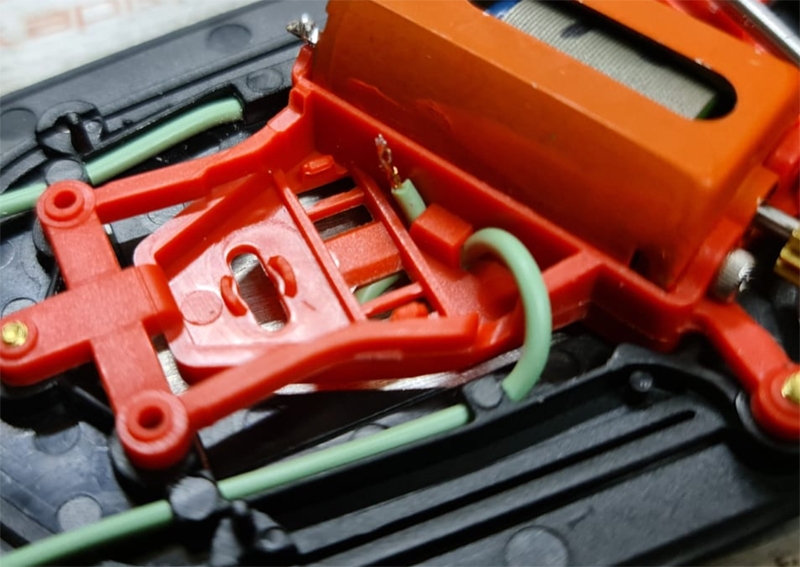

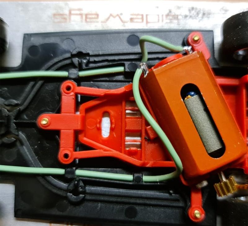

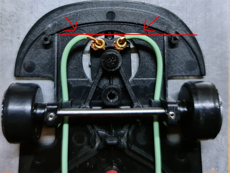

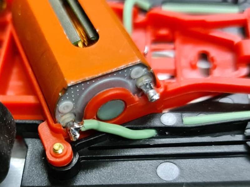

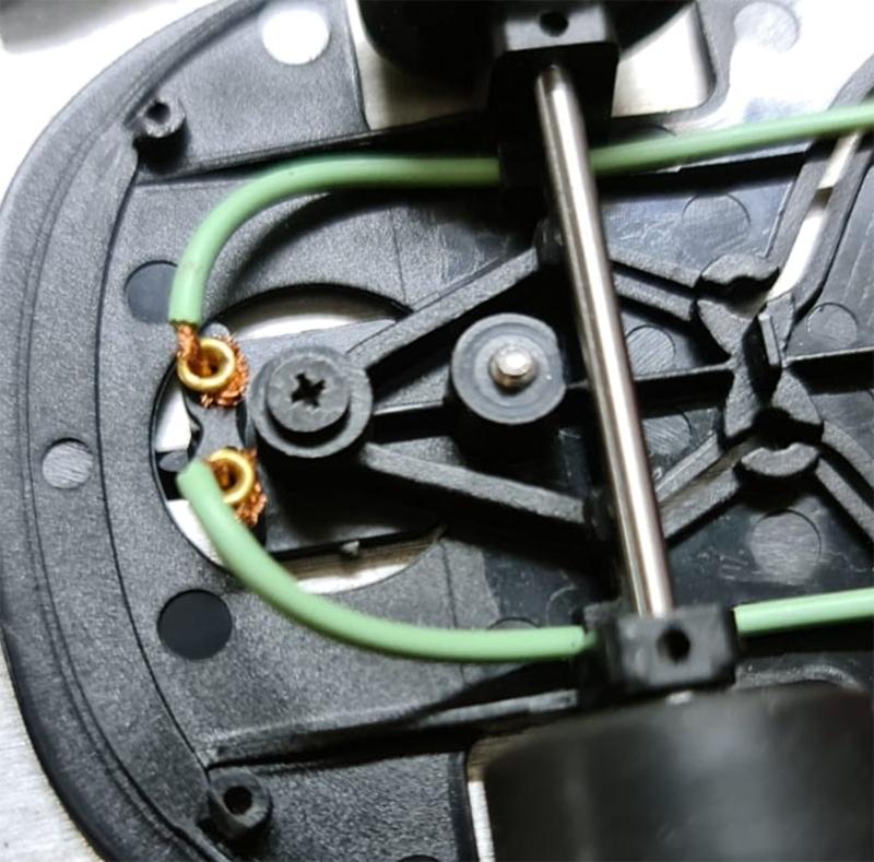

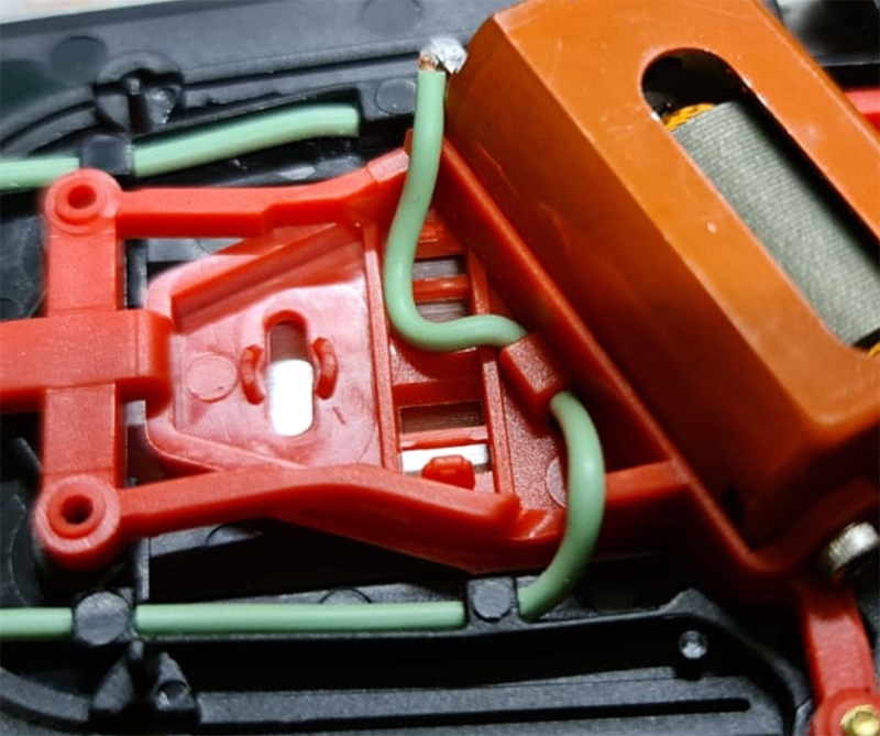

Câblage pour limiter le frottement sur la carrosserie:
Modification:
Position du câble au niveau du guide:
attention de ne pas dépasser les 2 cercles (voir photo) pour que les câbles ne touchent pas la pièce avant de la carrosserie:
Pour la compétition je vous conseil de mettre des tresses 0.2mm swbr/02c ou 02t cela permettra à la lame du guide de rentrer au maximum dans le rail et donc d'avoir une meilleur tenue sur la piste. (d'origine la tresse est de 0.5 ou 0.7mm meilleur durée de vie mais moins performant)

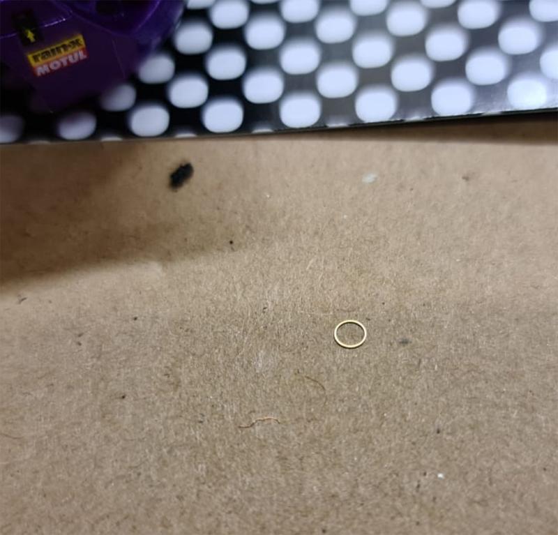

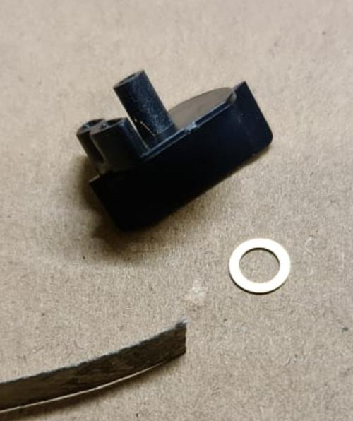

J'ai aussi ajouté une cale entre le guide et le châssis pour amélioré le contact des tresses sur notre piste bois. (cale de 0.10mm sideways swsp/10)

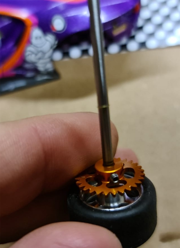

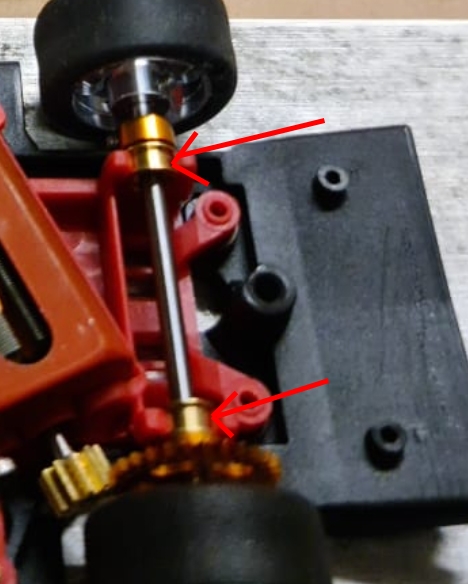

Cale axe arrière: ajout d'une cale entre le palier et la couronne pour limiter le frottement: swsp/01

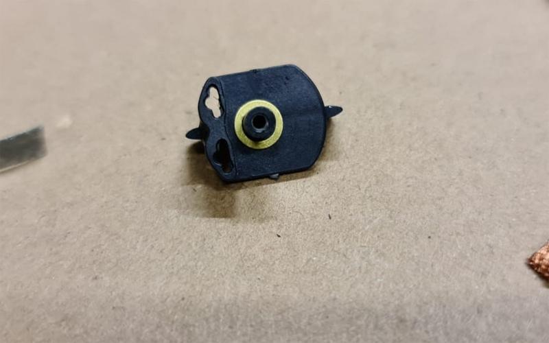

Collage palier par le dessus: (pour limiter les mouvements et une usure rapide.) Course endurance je conseil d'utiliser les paliers options swb03 autolubrifiant et avec une dureté supérieur.

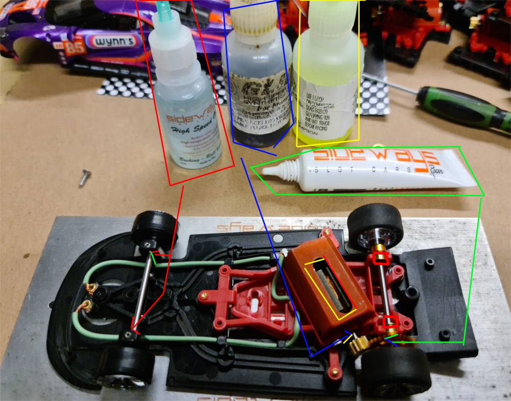

Entretien de départ et d'utilisation: voir ici
pas besoin de charger de produit
hein Tm ^^
huile axe avant, Huile palier axe arrière, huile tige moteur , graisse couronne pignon et lubrifiant moteur
