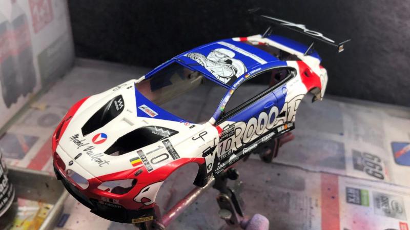

Sublime !!! Une tuerie ! certes le blanc ne couvre pas le bleu mais la réalisation est folle ! je prendrais bien la planche de décals pour reproduire une dinguerie pareil !

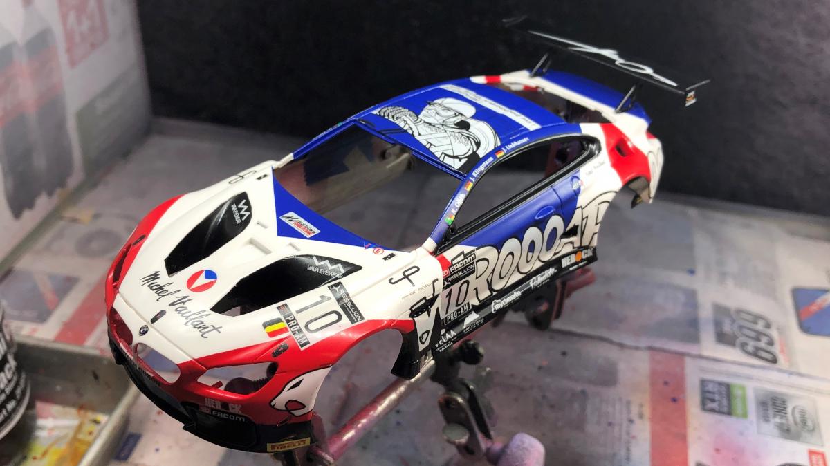

Date du message : lundi 24 janvier 2022 à 17h53
Merci!
La carrosserie, l'aileron et les rétros sont vernis.
Il ne reste plus qu'a m'occuper du parebrise

Merci pour ta réponse au sujet du vernissage du pare-brise. Ta photo pouvait laisser supposer que tu vernissais la totalité et j'étais curieux de savoir si cela ressortait correctement.
Perso je vernis au pinceau.

Vernir entièrement le parebrise serait une catastrophe, le solvant des peintures que nous utilisons attaque les plastiques acryliques.
Par contre, je serais curieux de savoir quel vernis vous utilisez pour le passer au pinceau.
Date du message : mardi 25 janvier 2022 à 09h27
Soit du Tamiya en pot (du transparent ("clear") X22, mais je crois qu'il existe aussi en brillant, mat ou satiné), soit du Microscale MI-12 - MICRO LIQUID DECAL FILM.
Sur la BMW Walkenhorst c'était du X22. L'épaisseur s'homogénéise toute seule, c'est super. Le seul truc est d'arriver à faire une délimitation rectiligne.
A la bombe (ou à l'aérographe), il ne reste pas une démarcation un peu épaisse au niveau de ce qui était la bordure du scotch de masquage?

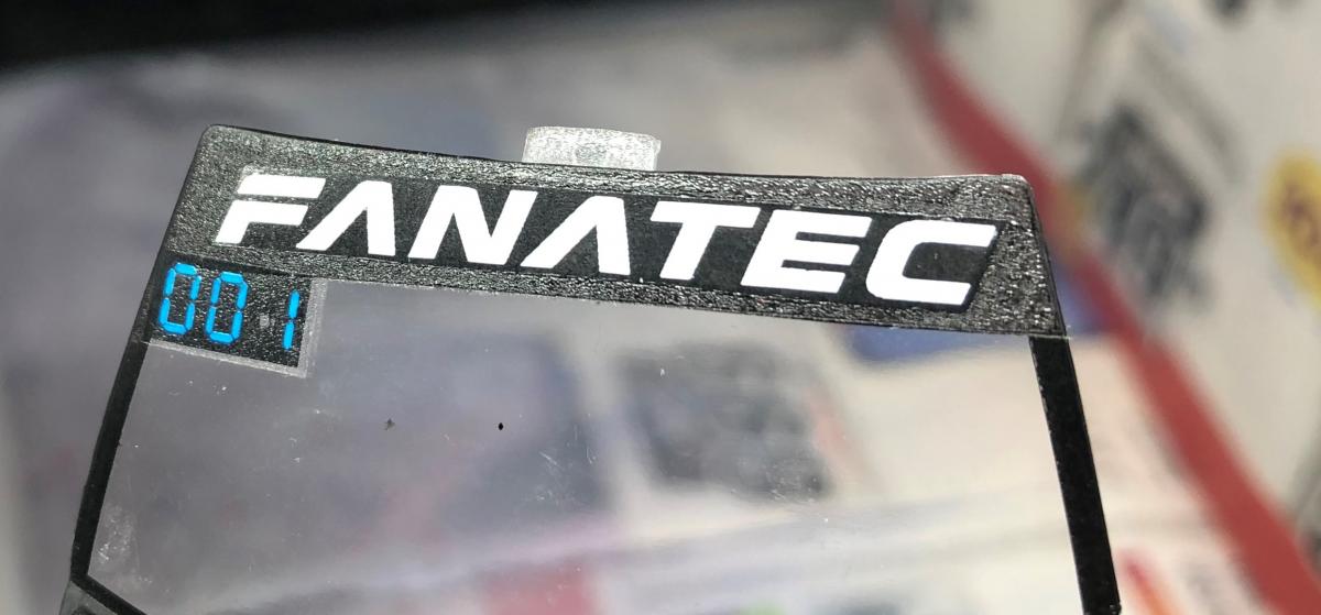

Atobit
Date du message : mercredi 26 janvier 2022 à 15h35
Bon ben il va falloir que j'aille en chercher un pot pour essayer, parce que mon vernis a aussi attaqué la peinture d'origine du parebrise :
C'est la misère !
Je vais donc imprimer un bandeau autocollant, comme pour les vraies voitures. Je l'avais déjà fait avec une précédente.
Date du message : mercredi 26 janvier 2022 à 16h03
Mince!
Bon, c'est du boulot en plus, mais tu peux refaire la décalcomanie et je suis sûr que ce sera très beau avec le bandeau rajouté.

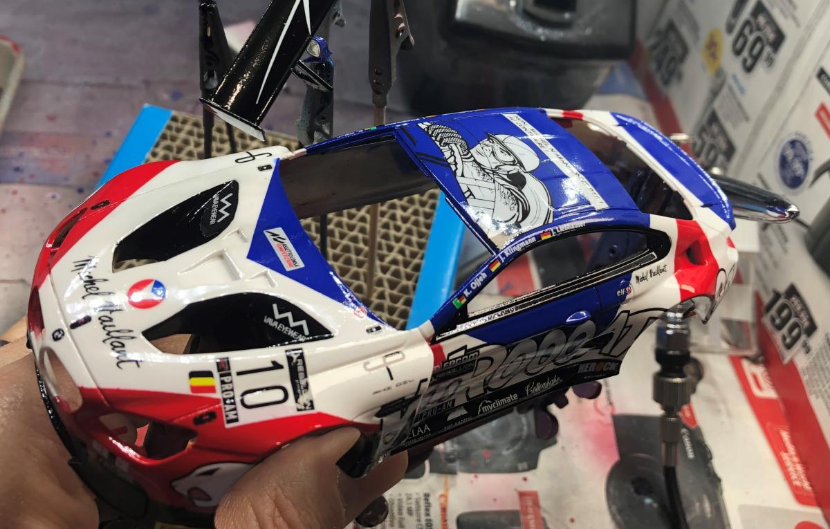

Atobit
Date du message : mercredi 26 janvier 2022 à 17h52
Oui, je penserai que je vais faire soit l'un ou l'autre. Si l'autocollant ne rend pas bien, je passerai à la décalcomanie.
Dans le même temps, j'ai dépoli la carrosserie, puis ai passé une couche de vernis satin dilué.
Je trouve que cela rend mieux comme cela. Apres c'est une affaire de gout.
Je vais maintenant m'atteler au montage.
Date du message : mercredi 26 janvier 2022 à 18h05
C'est très joli comme ça aussi.
Bon, avec les photos, c'est pas toujours évident par rapport à la réalité.
L'essentiel est que ça te plaise…

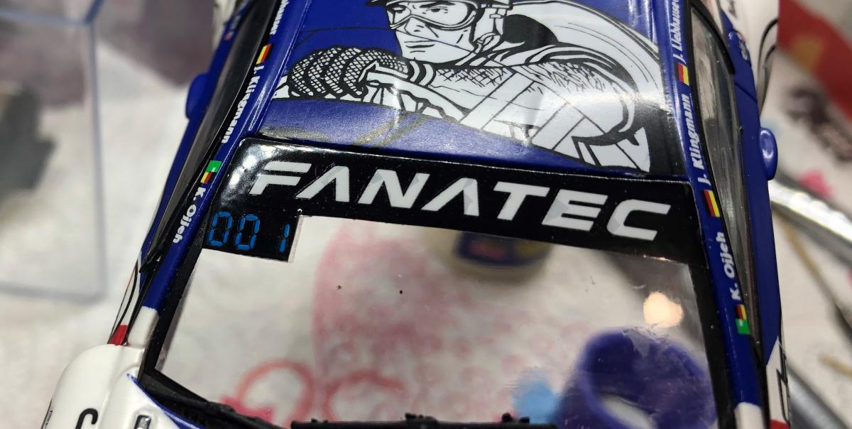

Atobit
Date du message : jeudi 27 janvier 2022 à 11h36
Voila ! Ça le fait avec un autocollant !
L'épaisseur de la feuille auto-collant est super faible, donc je peux en coller une par-dessus pour protéger les décalcomanies.

Date du message : jeudi 27 janvier 2022 à 14h08
Ca rend bien!
