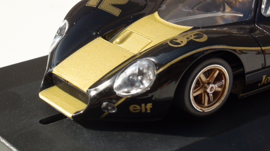

Photo de famille NSR
Chercher l'intrus

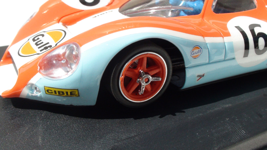

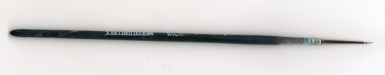

c'est très difficile car il faut le faire en dernier et au pinceau .
c'est mieux quand on commence par cacher et disposer les couleurs.
c'est quand même dur quand tu es sur un filet a 0.7 mm et que tu prends une photo en macro car tu dépasse l'œil humain .
et le plus dur c'est de reproduire plusieurs fois le même modèle sous des aspect différents.

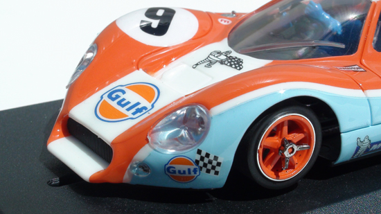

salut
c'est ce que j'allais dire faire de la macro sur un objet de 10 cm...aiiieee
t'es photos sont très bien .....
mais un peut trop proche.
on arrive à en voir des imperfections de moulage aussi (bavure d'injection)
un peut de recul serrais plus réel

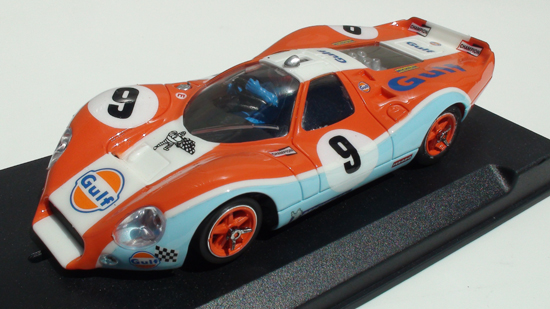

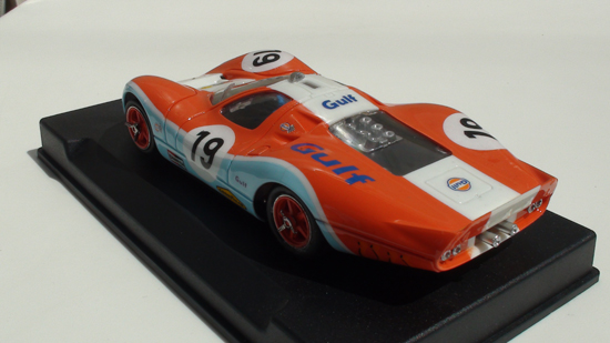

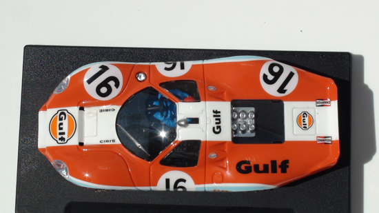

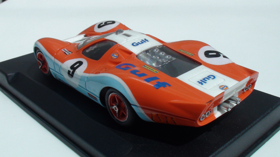

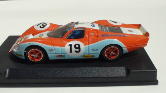

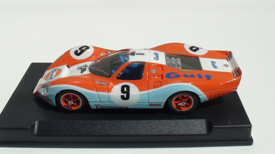

pour les P68 Gulf
tu caches les bande blanche , produit d'accrochage puis tu passes le bleu générale ,10 mn après tu cache le bleu que tu veux garder et tu passes ton orange .
pose des decalcs et vernis

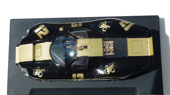

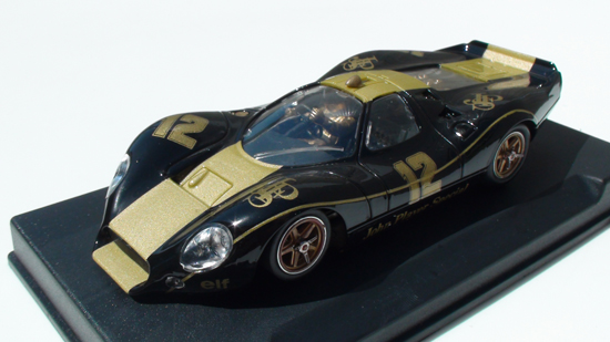

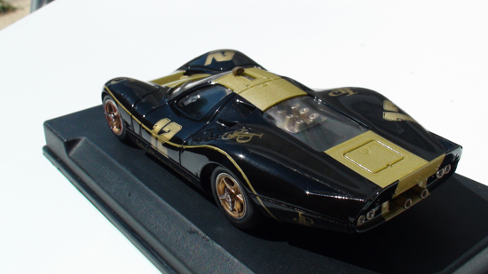

pour la P68 JPS
produit d'accrochage .peinture or tu cache tes bandes et tu passe le noir etc....
