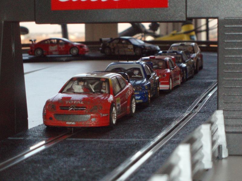

est-ce que quelqu'un a déjà fait un comparatif des WRC SCX ? Xsara, 206, 306, Subaru etc...
Date du message : dimanche 16 mars 2008 à 18h15
Schouss
Date du message : dimanche 16 mars 2008 à 18h36
| peterdremel a écrit : |
| Salut,
est-ce que quelqu'un a déjà fait un comparatif des WRC SCX ? Xsara, 206, 306, Subaru etc... Nouvelle catégorie en vue Avant, j'en avait 2, la xasra et la subaru. chrono identique Auteur Message Ronnie31 Date du message : dimanche 16 mars 2008 à 19h42
Nous avons la Xsara, la 206 et la Subaru. Notre préférée la Xsara la plus efficace, Ce sont des voitures très sympas sans aimant avec leurs 4 roues motrices, pas besoin de lest avec les pneus d'origine. Il leur faut des Volts pour s'exprimer en dessous de 15 V le moteur n'a pas une bonne réponse en dessous et c'est désagréable car ils se pilotent sur la fin de la course de la gachette. Auteur Message Date du message : mercredi 19 mars 2008 à 22h34 Bonjour, Au niveau performances moteur: de la moins à la plus performante : Ma 206 marche de mieux en mieux....alors que c'était vraiment une tripe au départ. Mais les Rx-81 ne seront jamais adaptés aux lignes droites (ils prennent 15000 tours à 14 volts et sont bridés par la transmission 4x4 rigide). La delta est une exception, elle est équipée (et c'est la seule de la gamme SCX) d'un Rx-91, beaucoup plus performant que le 81 (il prendrait 19000 tours) mais qui parait aussi très fragile si on ne le rode pas comme il faut. (j'en ai brulé un et d'après divers forums je ne suis pas le seul). Les dernières WRC (la C4 entre autres) sont équipeés d"un nouveau moteur, beaucoup plus performant, et tiennent tête à des Ninco malgré leur chassis trop rigide. Au niveau chassis justement, ma préférence: A noter qu'il existe des moteurs "option" 4x4 chez SCX, tres performants : Rx 4x4 Pro Turbo, et Rx 4x4 Pro . C'est l'équivalent des moteurs montés sur les C4 aujourd'hui. Les moteurs Cartrix 4x4 sont trop puissants à mon goût pour ces voitures, mais c'est aussi que mon circuit tourne beaucoup et ne permet donc pas de les exploiter. Une Mitsu ou Xsara avec un moteur option ou une C4 lestée, chassis desséré au maximum, pneus usés devant, tiendra tête sans souci à une 307 Wrc Ninco , même lestée, qui est équipée d'un NC5 et de suspensions. http://www.cigaleslotracing.fr/ |
