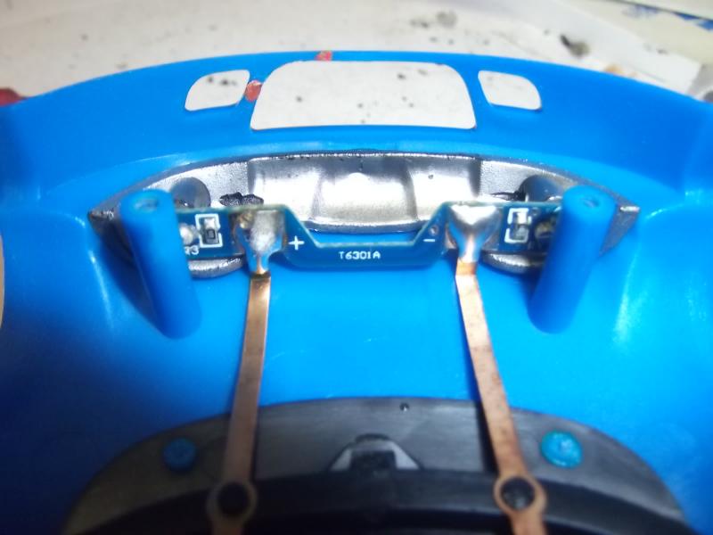

La platine avant: le plus et le moins sont repérés. Si ce n'est pas le cas, le plus est toujours à droite voiture posée sur la piste....donc à gauche carosserie retournée, ce qui est plus pratique pour travailler !

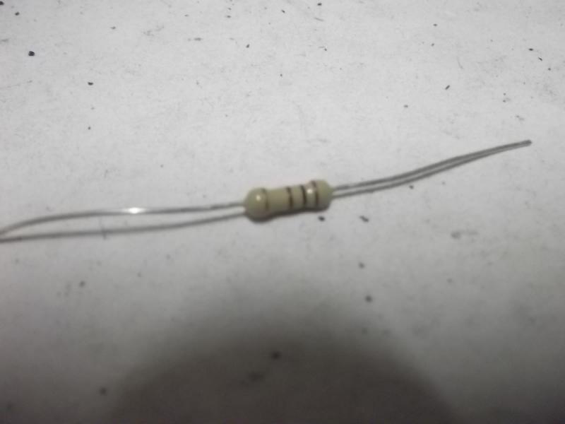

Une petite résistance de 100 ohms. On en trouve sur ebay pour 3 euros les 100 port compris..bien entendu, un peu plus fera l'affaire aussi, mais ne mettez pas du 470 ohms par exemple, ou les lumières ne fonctionneront qu'à haut voltage !
