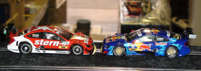

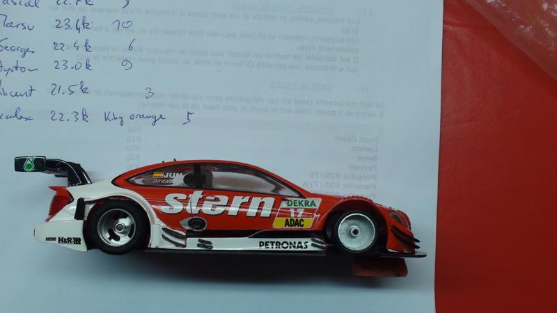

La Mercedes et l'audi SCX avec chassis scaleauto et montage support moteur SWM/awevo+ vis support et carrosserie sideways une tenue de route impressionnante .

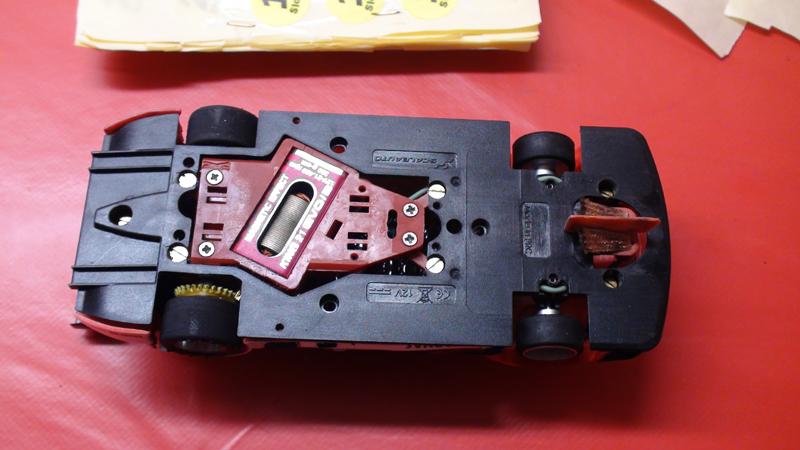

C'est quoi ce support moteur rouge Sideways?

J'ai ces 2 voitures et j'avoue que ça m'intéresse d'avoir la liste des pièces pour les adapter de la sorte. À part châssis, support moteur et vis, y'a-t-il autre chose ?

le seul soucis est que ces voitures n'existent pas en blanc (donc limité dans le choix)
et en plus impossible à décaper car il y a plein de dérives

chassis scaleauto
support SWM/aw evo
vis swms/04 pour support av ar
vis swms/02 pour carrosserie (n'agrandit pas le puits de vis)
Transmission 12 28 en slot it
moteur nsr 3023
Jante magnesium wh1184-mg pneu sideways ps1sw .
Jante avant pa17pl pneu pt19.
câble et tresse sideways

Il va falloircque je teste. Autant avec les châssis sloting en support nsr ça marche fort.
En châssis scaleauto et support moteur slot it c est une cata.

mon fils Vincent était en châssis Scaleauto et support moteur et mécanique Slot.it (moteur NSR 3023).
Ca n'a pas été trop la cata pour lui ni aux qualifs ni à la course…
Perso j'étais en châssis Sloting + et support moteur et mécanique Slot.it (moteur NSR 3023) et, mis à part les qualifs où j'avais coupé mes tresses trop court (sinon j'étais plutôt en 13.5s juste avant), la voiture allait bien (3ème - Pascal dans le tableau).

C'est un chassis spécifique Scaleauto pour ces carro SCX ou c'est une adaptation qui tombe bien ?

Il y avait:
- châssis spécifique Scaleauto;
- châssis spécifique Sloting+;
- une adaptation d'un châssis Slot.it de Mazda;
- un châssis métal Bitume Slot Racing;
si j'ai bonne mémoire.
J'avais aussi une carrosserie Carrera sur châssis Slot.it/Shapeways mais qui n'a pas fait la course (j'ai roulé en SCX sur Sloting+).
