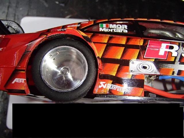

Date du message : mardi 10 mai 2016 à 18h02
Quelques photos des différents châssis et support moteur de ce week-end.
Un grand merci à SP, effectivement, les châssis scaleauto sont conçus pour être montés avec des support offset 1 mm.
Audi SCX et châssis sloting plus, support moteur NSR
Audi SCX et châssis sloting plus, support moteur slot-it 0 mm
Audi SCX et châssis scaleauto, support moteur slot-it 1 mm
Mercedes et châssis sloting-plus, support moteur NSR
Mercedes et châssis sloting-plus et support moteur slot-it 0 mm
Mercedes et châssis scaleauto, support moteur slot-it 1 mm
Pour cette dernière, je dois avoir un problème avec les 2 châssis, car en fonction des vis que je mets en premier, je ne peux pas visser l'avant ou l'arrière.
A voir sur un autre châssis.
Message modifié le mardi 10 mai 2016 à 18h07 par cousinhub88

Quand je regarde les photos de Chris et les miennes j'ai l'impression que j'ai moi ça touche à mort coté gauche.
Faut il prévoir de poncer légèrement le châssis et/ou le support moteur pour que tout "coulisse" bien et qu'il y ait un peu de tilting du support moteur.
Même avec le nouveau support moteur reçu, j'ai le même problème, quand je mets la vis dans le puits arrière, les 2 puits du châssis ne correspondent pas à ceux de la carrosserie.

Pas du tout, je viens de faire le test avec une 2ème carrosserie, et j'ai la même chose.
En fait, le châssis peut coulisser sur 2 à 3 mm ce qui peut le décaler vers l'avant ou l'arrière, mais aussi également le train arrière.
En jante 15,8 * 10, pas de soucis même avec les pneus en 20*11, le tout restera loin de la carrosserie.
Mais en jantes 17,3*10 ça touche vite.
Le seul moyen que j'ai trouvé c'est de régler le train arrière par rapport à la carrosserie en le centrant bien par rapport à la carrosserie puis d'agrandir les puits de vis pour pouvoir fixer correctement la carrosserie à l'avant.
