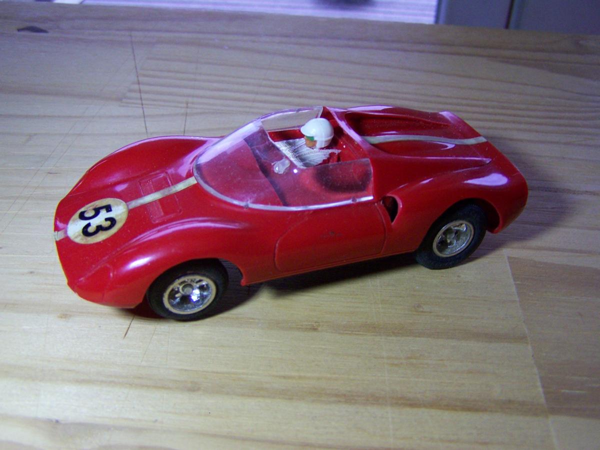

Ok pour un échange, les bulles de phare, je trouverai bien une solution. Pour e qui est de l'échange, dis mois ce que tu cherche. sinon, je peux te proposer une Dino Strombecker vierge de peinture. Ci-Dessous :

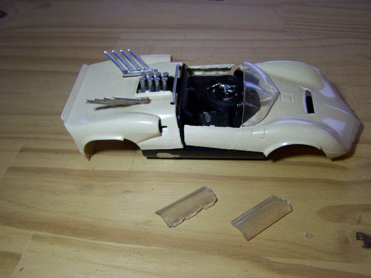

J'ai aussi une intéressante Chaparral 2C au 1/24, maquette, presque complète, il ne manque de un des deux caches culbus et les roues arrières maquette. Impossible d'identifier le fabricant, ce qui est certain c'est qu'il ne s'agit pas de IMC, Monogram ou autre, parce que la carrosserie est en plusieurs parties. Avec les temps la colle à perdu ces capacité et le kit est tombé en morceaux, mais pas de casse. Elle es donc adaptable au slot mais n'a jamais été slotisée.

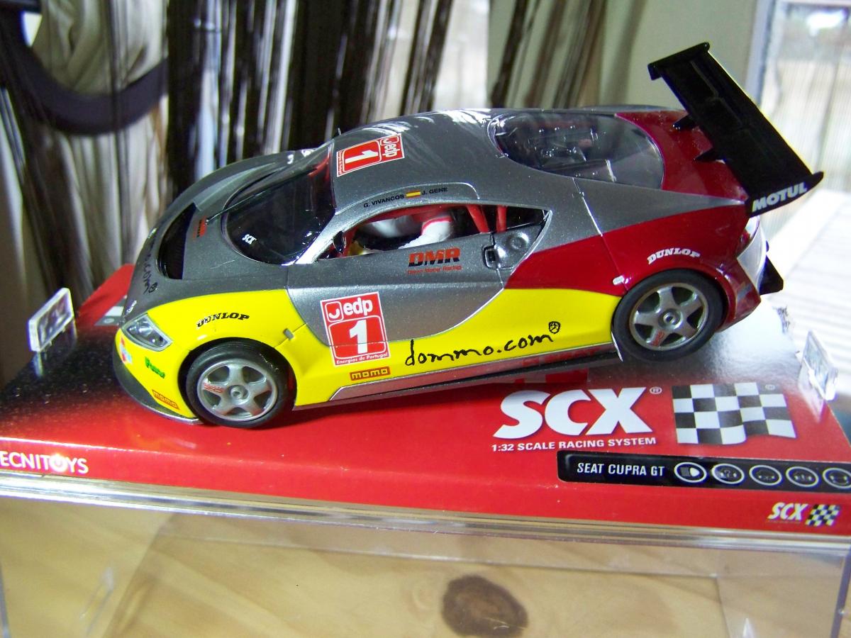

J'ai aussi cette très rare Seat Cupra neuve ne boite

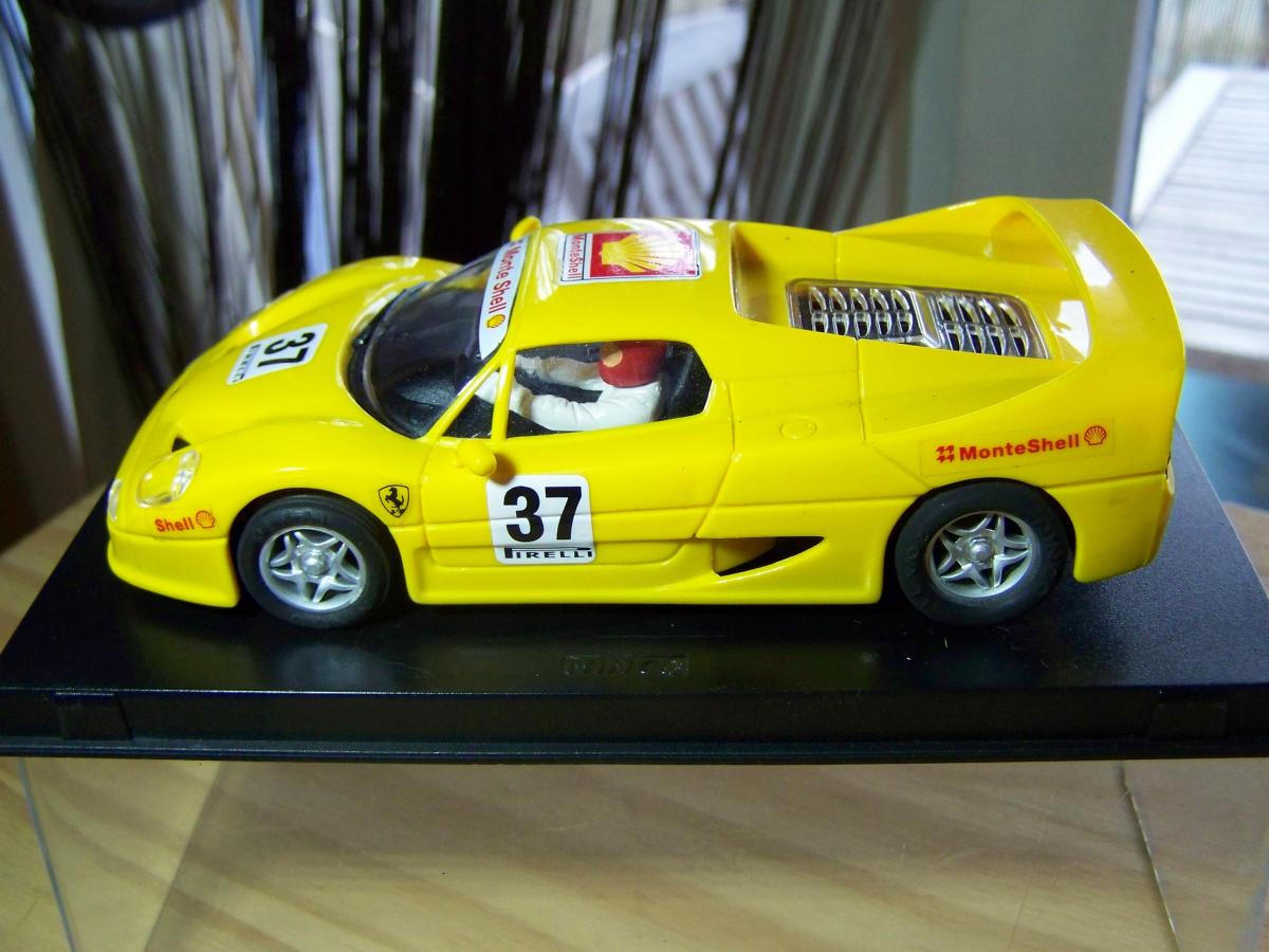

Cette antique et bien conservée Ferrari F50.

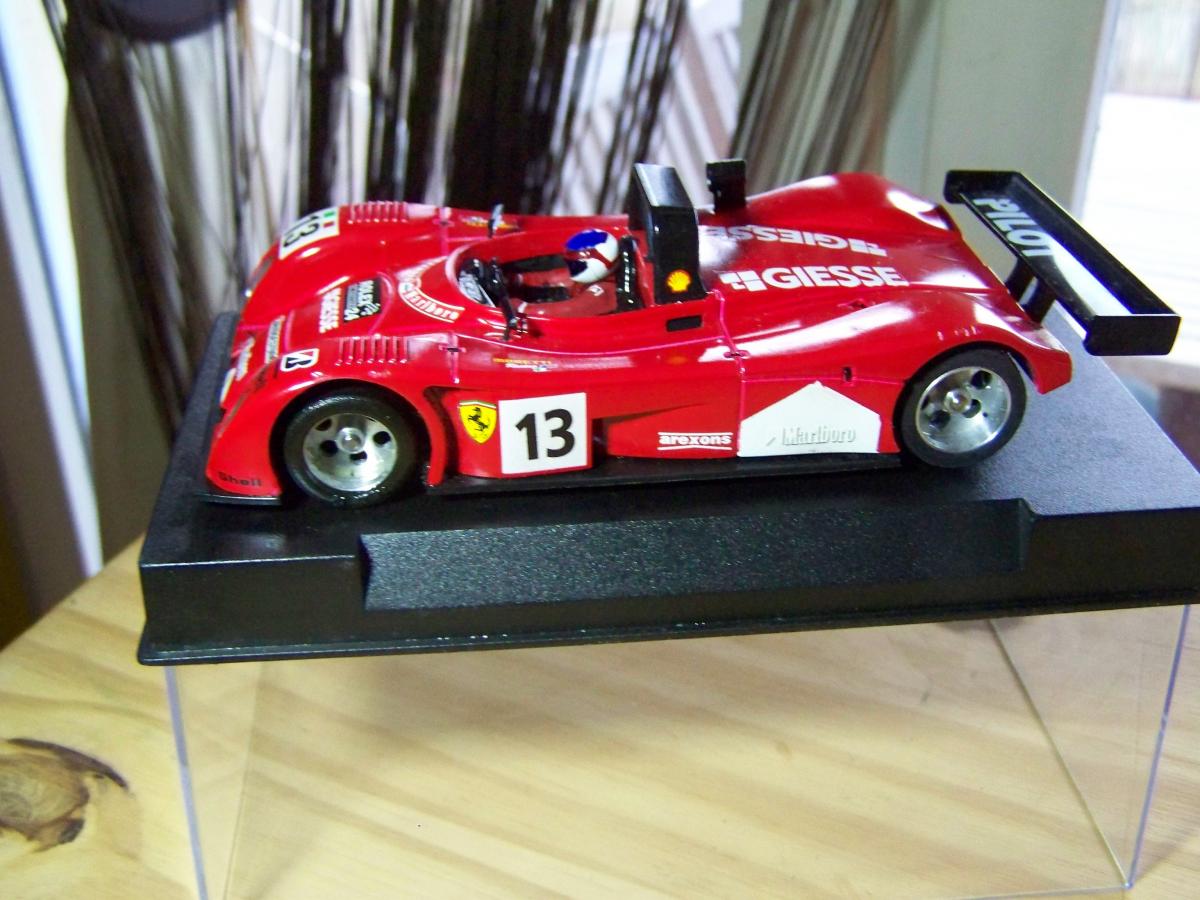

Cette redoutable Dallara Spirit, Ferrarisée :

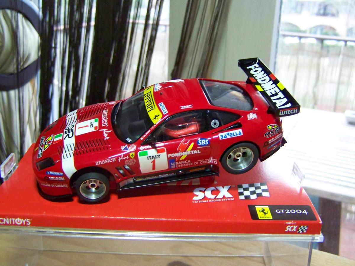

Cette Ferrari Maranello SCX coursifiée avec jantes alu

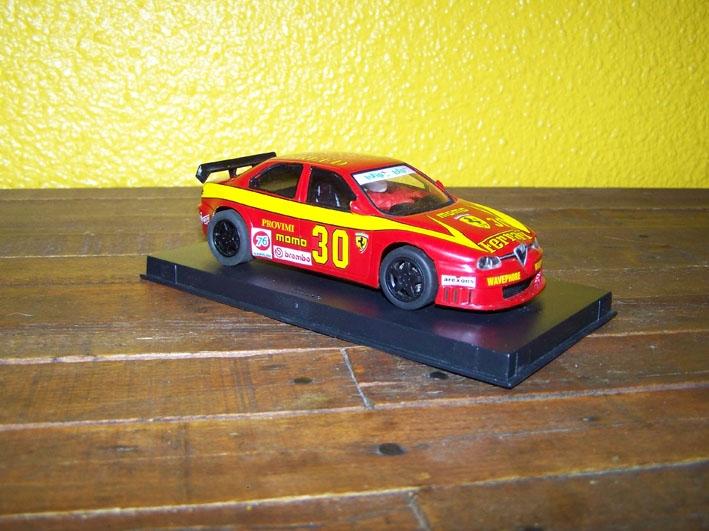

Et pour les Alfiste, cette Alfa 155 Scalex avec Chassis Ninco plutôt sympa.

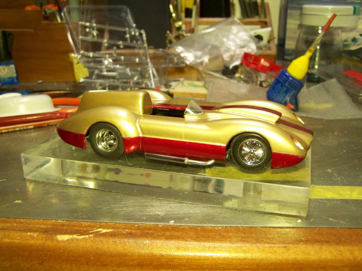

De Charybde en Scylla!

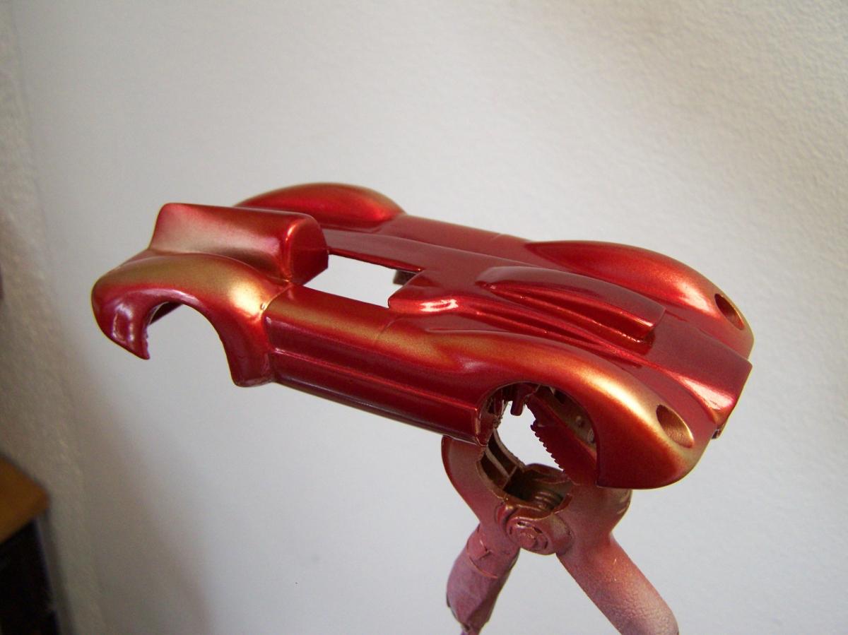

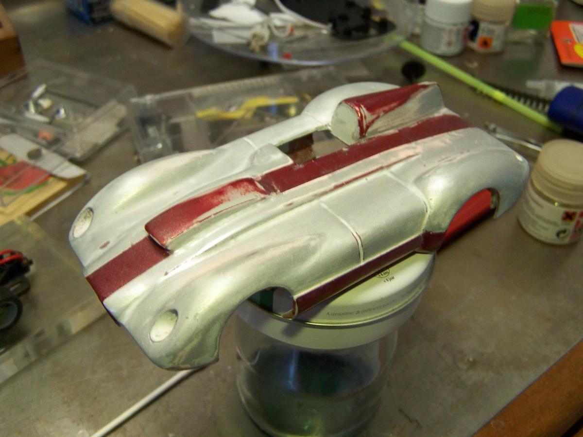

Bon, c'est pas la première fois que je fais face à des problèmes de peinture, mais cette fois c'est le pompon !
Certaines voitures sont maudites, on se souvient tous de Christine, la Plymouth Fury rôle-titre du filme de Stephen King. Ben cette Salope de spécial m'en fait voir de toutes les couleurs, (sans jeux de mots). Après les 5000 couches d'apprêt et de peinture de différentes teintes, je retire les scotchs de masquage et la désastre ; ils ont laissé une pellicule inamovible de Colle. Bon si, ça part... avec du white spirit ! je vous laisse deviner l'effet sur les différentes couches de peinture.
Donc même si à cause du Konfinement les boites de nuit sont fermées, je me suis quand même couché à 4 heure du mat, pour arriver, après ponçage et lavage et re-peinture, à ce résultat.

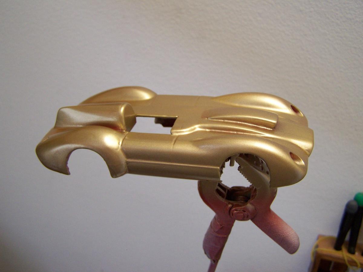

C'est là que normalement, je masque la bande rouge et passe une couche de blanc. Oui mais le blanc c'est marre ! Compliqué, ça couvre mal etc etc. Bref, on change de plan et on passe une couche d'or pour servir de sous couche au rouge bordeaux, histoire de le rendre plus clair.
Après une heure de séchage, on passe une légère couche de rouge bordeaux métallisé et on laisse sécher 24 heures. Pendant ce temps on se lance sur la prépa chassis.
Si si on va finir par briser la malédiction et TERMINER cette voiture !

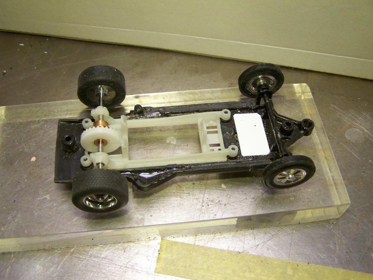

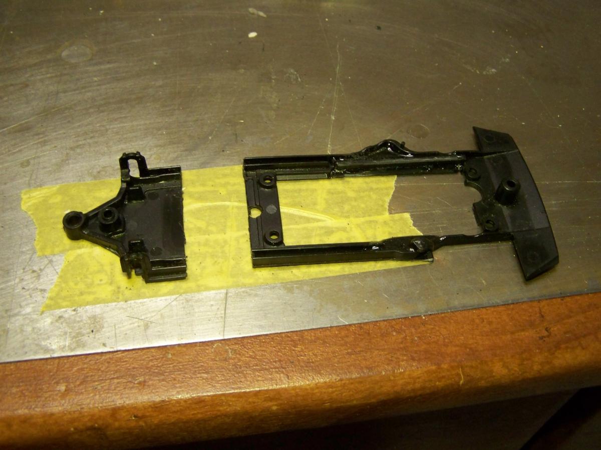

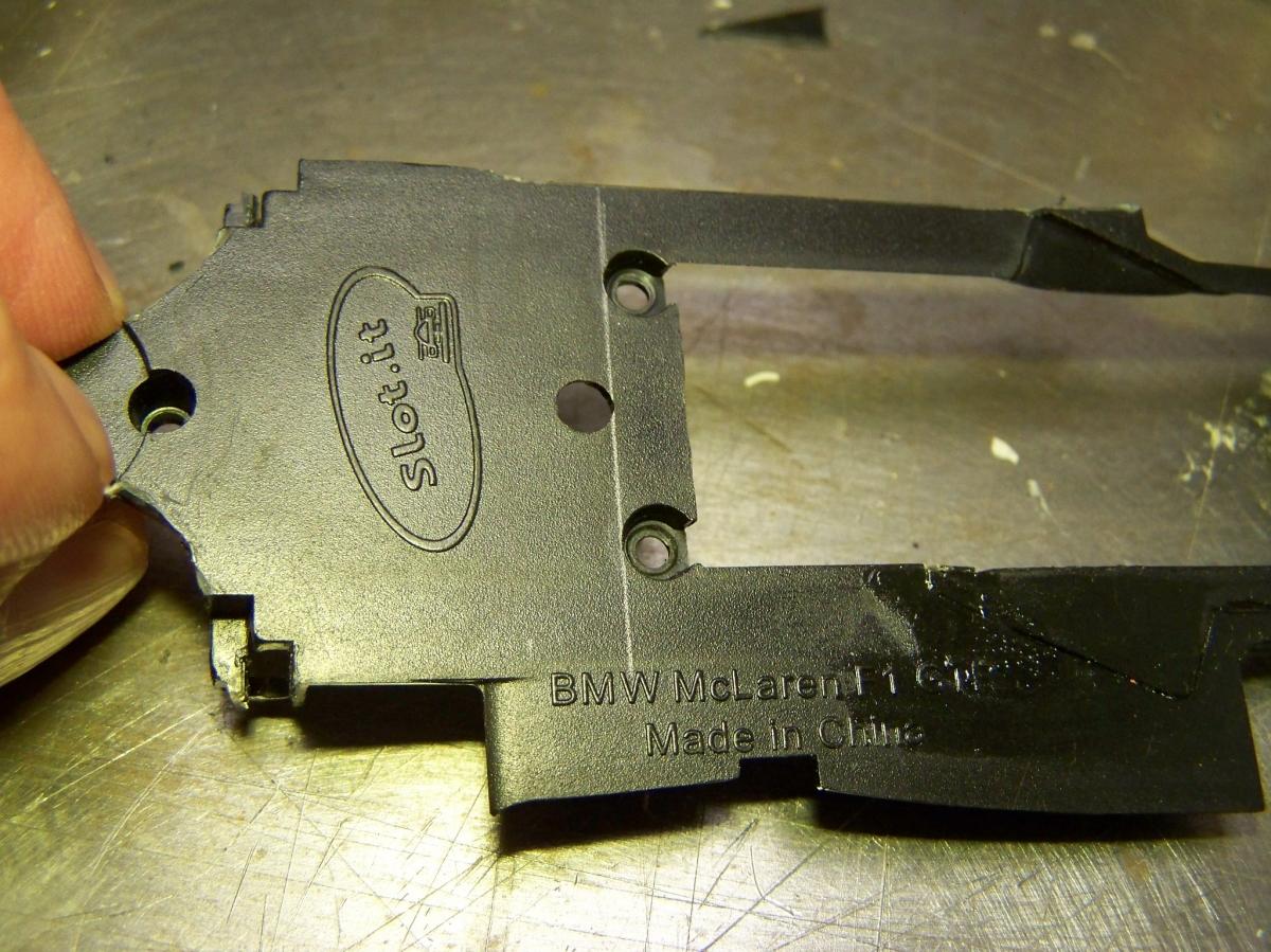

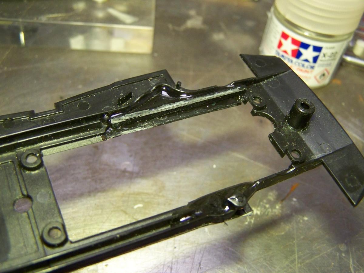

L'étape suivant ; le châssis. J'ai sorti de ma boite à merveilles, un châssis Slot-it de McLaren GT1. Naturellement il ne pouvait pas être au bonnes dimensions.
Pas grave, on renforce le cadre...
On prend les mesure et on les traces
On coupe.
On ajuste, on recolle et pour parfaire le tout, on colle un petit renfort.

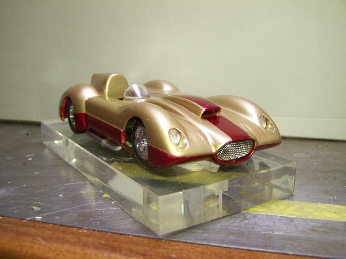

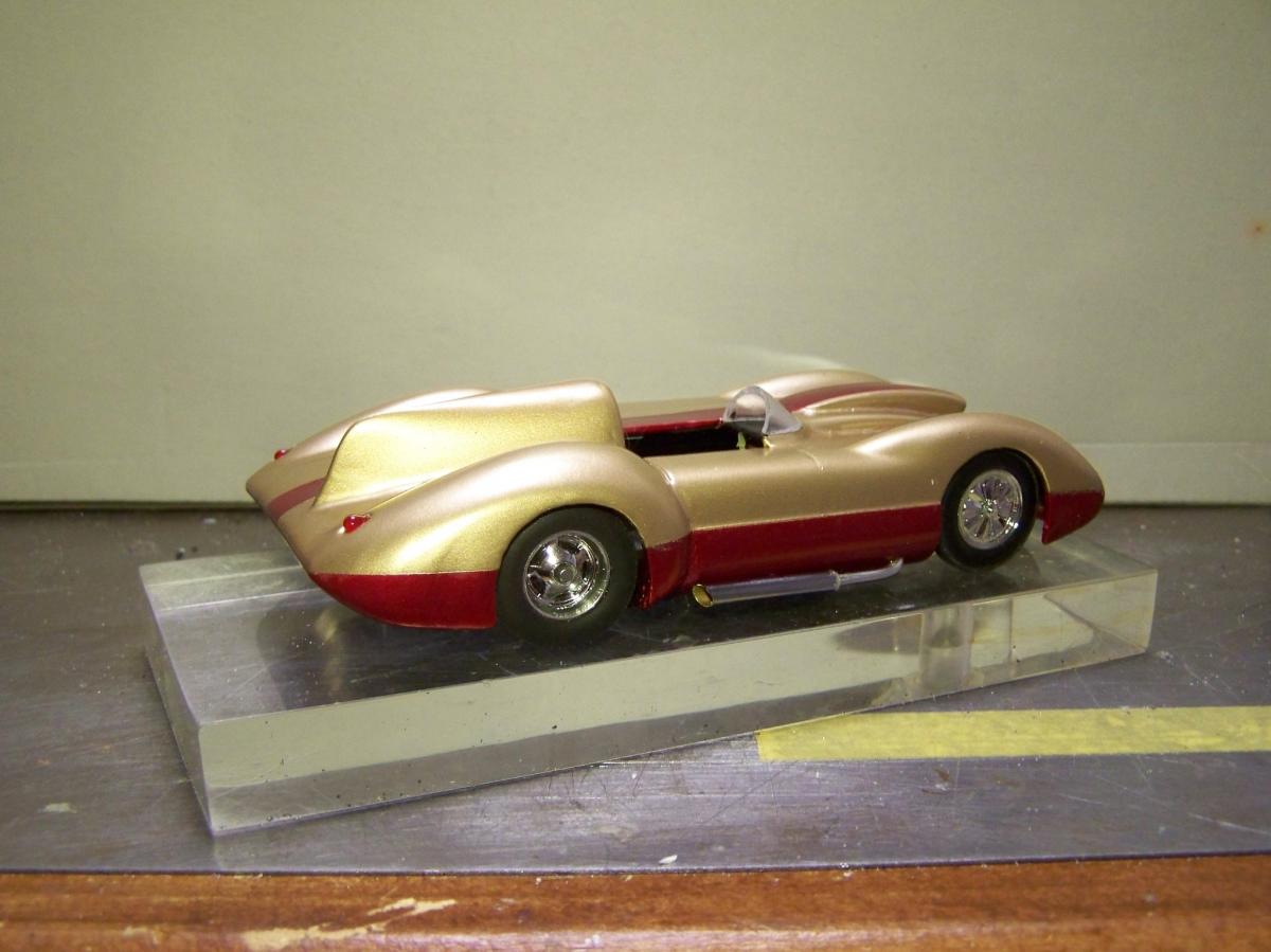

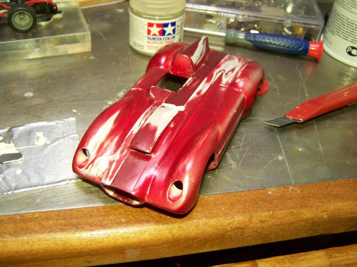

Bon entre temps la peinture a séché et j'ai ensuite posé la dernière couche. Une demie heure de pré-séchage et je retire les masques. Et ça recommence ! La colle du scotch de masquage a encore fait des siennes. Oui mais cette fois j'avais prévu le coup ; je n'ai utilisé que de la peinture Motip, qui résiste au White spirit. Bref, une petite heure de nettoyage en y allant doucement quand même et on peut commencer l'assemblage : les feux arrière, les phares, le poste de pilotage, la calandre (taillée dans de la grille de robinet) et les pots latéraux.
Pour le moment on en est là :

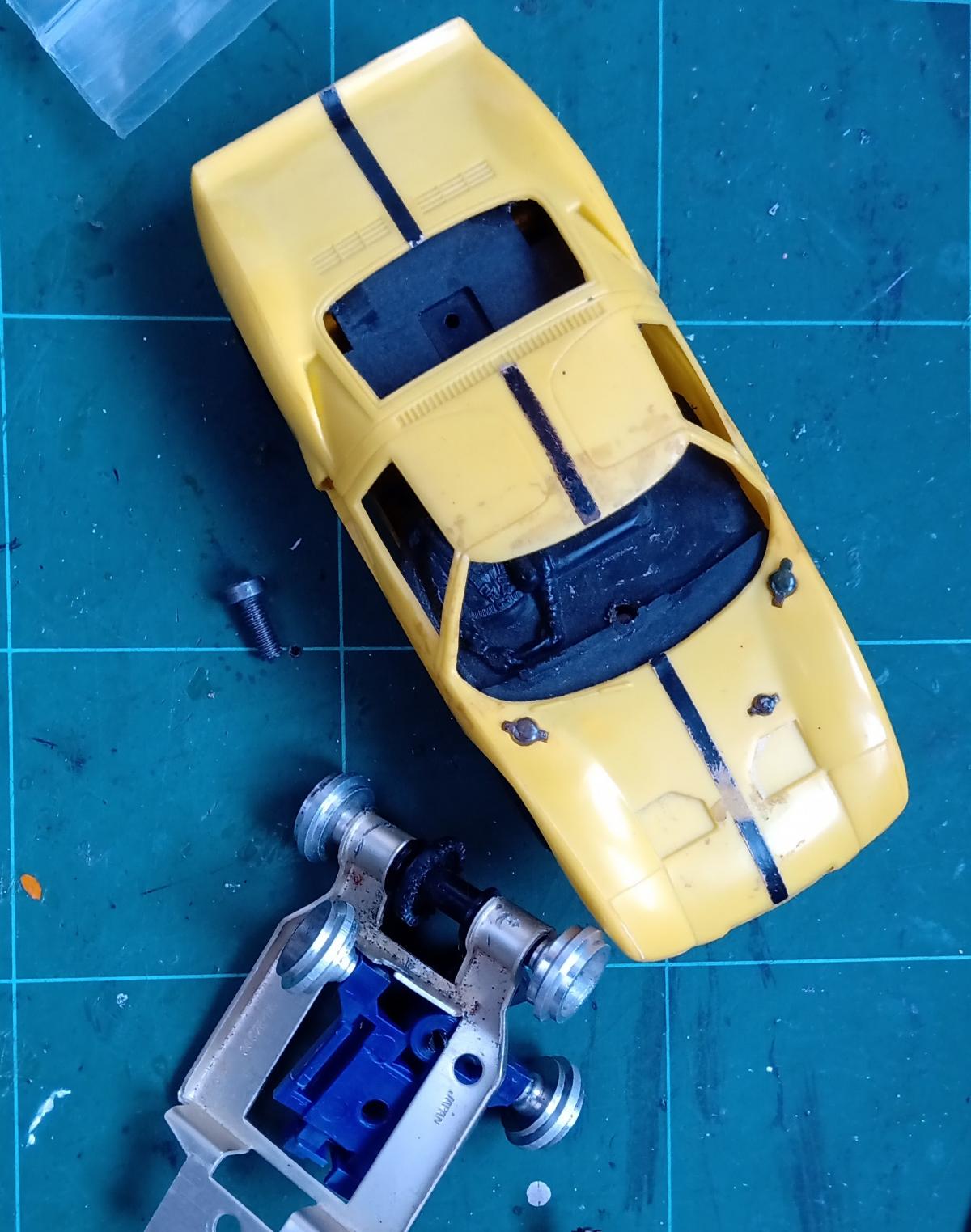

Au passage, je lance un S.O.S à tous les amis, je cherche une carrosserie ou voiture complète de Ford GT Strombecker ou Cox ou autre. Celle avec l'avant "mauvaise aéro" comme ci-dessous:
Et non pas cet avant de GT 40 ci dessous :
Je cherche aussi une Lotus 19, ou une Cobra Daytona ou surtout une Lola MK6 aussi appelée Lola Ford de Monogram ou Revell même incomplète ou endommagée.

Hello,
J'ai une Ford strombeker...
C'est ce que tu cherches ?
Date du message : mercredi 22 avril 2020 à 09h37
Oui, c'est bien ça. Un échange te conviendrait-il, et si tu en as besoin, je suis prêt à te laisser le châssis. Merci d'avoir répondu.
