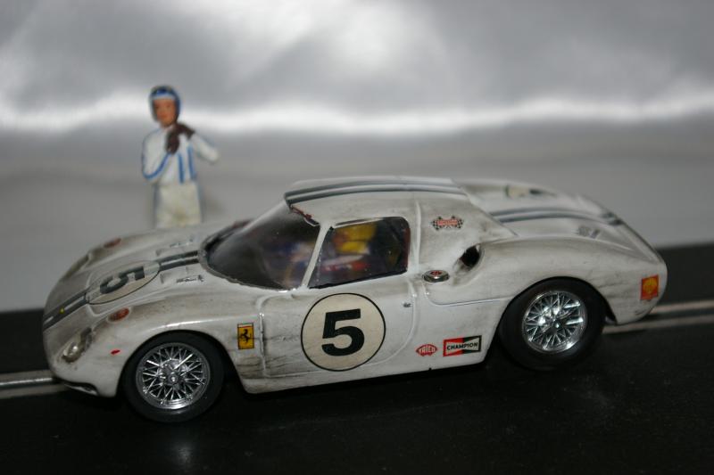

Le scratch est construit d'après une maquette MPC achetée sur ebay.com

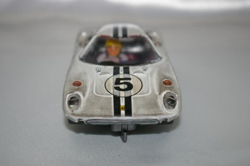

J'ai choisi de la peindre en blanc parce-que... je n'avais que ça en bombe ! !
La livrée est complètement improvisée d'après quelques décals "vintage" que j'avais en stock
J'ai reverni le tout (laque et venis Norauto).
A ce propos, le résultat final est plutôt pas mal compte tenu du prix modique de ces aérosols, mais attention : La peinture ou le vernis sont dissous par l'alcool à brûler !

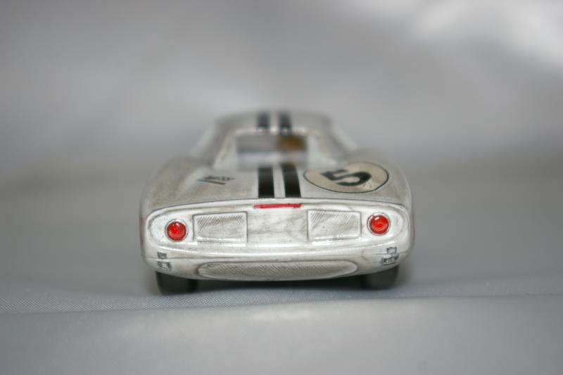

Au final, j'ai décidé de la salir, comme si elle avait couru les 24 heures du Mans.

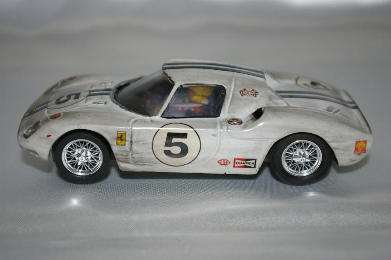

Maintenant, les photos :

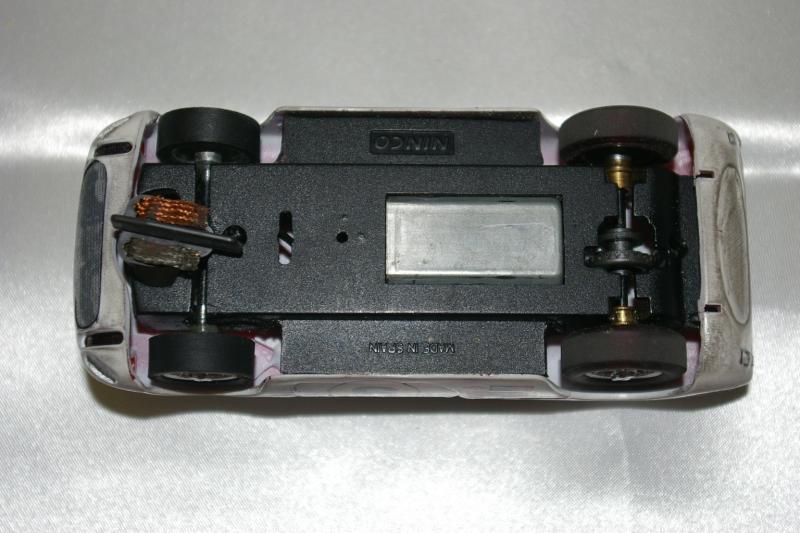

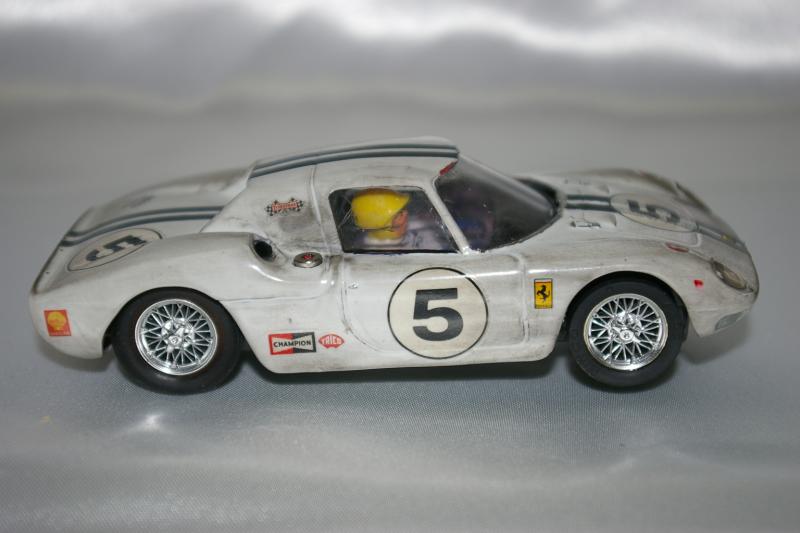

Le châssis est un Ninco d'Austin Cooper.
Avec son moteur cage longue et des pneus uréthane Paulgg132 canadiens, elle a un comportement plutôt sympa sur ma Scalex Sport.
Il me reste à l'équiper d'un éclairage avant, ajouter un essuie-vitre et surtout... salir les jantes à fil !
