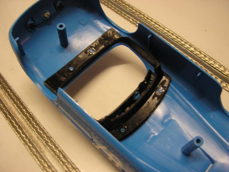

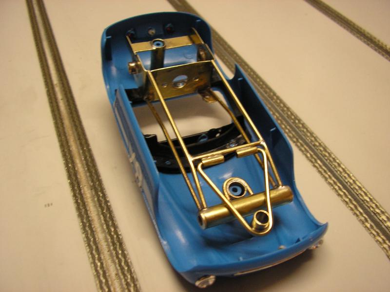

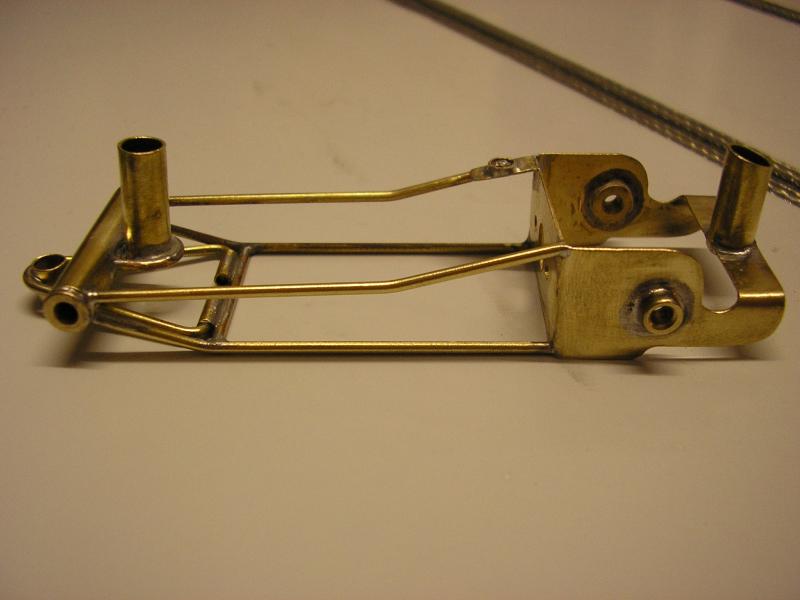

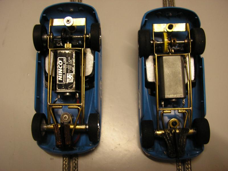

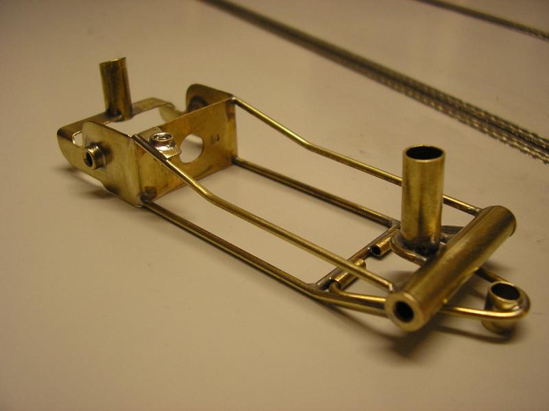

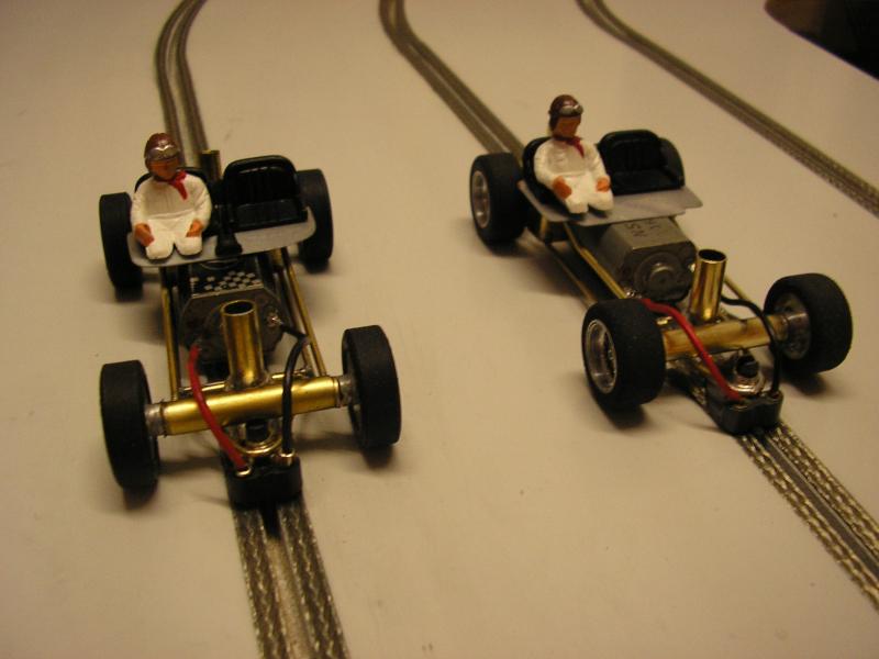

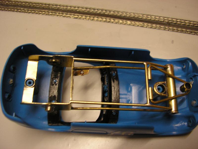

effectivement,sur cette derniere photo,je vois bien le support de guide suspendu.
sur les autres photos c'était pas évidant à voir...
donc mon commentaire plus haut, n'a rien apporté
tu entends quoi par paliers fritté???
ton systeme de support moteur est sympa,les paliers directement soudé dessus.
(sachant que des paliers je n'en manque pas; un tour au boulot,
aprés, le support plastique c'est pratique,car sa permet de jouer avec le serrage.
ou alors, il fodrait faire un systeme pour jouer sur la "souplesse" entre chassis et support moteur.
ton chassis,je le trouve sympa;mais niveau rigidité sa fait pas trop ferme???
ou,justement,ton support de guide...compense peut etre???
petite photo pour elodart, et meme pour tous!!!
Message modifié le jeudi 11 octobre 2012 à 20h24 par NicoMoto

Je fais ce genre de chassis , pas pour qu'il soit performant , mais pour avoir une sensation de roulage parfait , difficile d'expliquer par écrit , mais avec une auto plastique , tu n'as pas cette finesse , cette sentation , ce feeling parfait avec l'auto ... Ne pas oublier que c'est un jouet au départ .
les paliers frittées , a part qu'il soit fait de manière à absorder l'huile et la restituer , il sont surtout au 3/32e et non aucun jeu !
Pour les vrais chassis slot , il faut que tu farfouilles dans le forum en cherchant dans le slot des annés 80 . Chassis flexi board , flexi iso , iso fulcrum , etc ... la question est très vaste et très technique , de toutes manières , je pense que plus personne roule avec des engins comme ça et sur piste enduite , peut etre à Bordeaux encore , ZEN 33 pourra nous répondre .

Nico, tu devrais peut être citer l'origine de la conception de ce châssis qui n'est pas de toi, si je ne m'abuse.... Même si je respecte tes réalisation, mon ami.
NicoMoto a écrit :les avantages... tu viens de les citer.
adaptation sur ce qu'il te plait.
petite photo pour "encore" énerver![]()

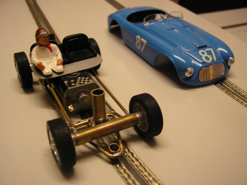

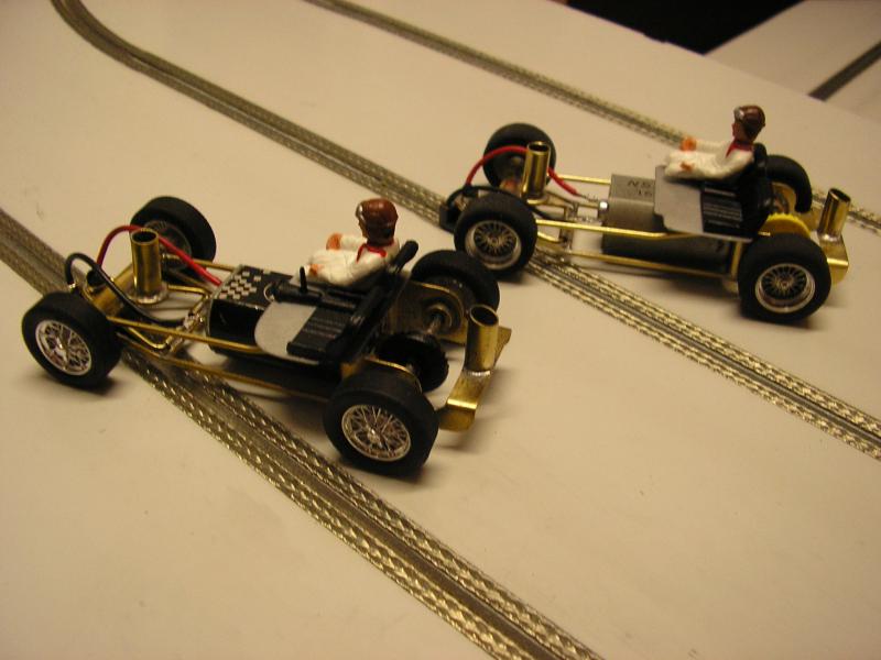

aprés niveau poids, voilà 2 petites photos pour vous faire votre avis
en premier,un hrs2maintenant le chassis laiton
pour le chassis laiton,en vue des quelques grammes en plus, il n'est pas forcement nécessaire de le lester.
pour le chassis hrs2 un peut plus haut,je vais lui poser 6à8gr de plomb au niveau du guide... calculer!!!
pour le chassis laiton...OK,j'utilise la mécanique slot it(valeur sur).
mais bon,c'est quand meme un plaisir avant tout de le fabriquer;
niveau performance,j'en suis très satisfait, merci à la mécanique;mais franchement:ça marche!!!donc le laiton,je garde, c'est adopté.

Je ne sais pas qui a fait la conception du châssis....donc j'ai pas de nom.
Quand je l'ai vue, je me suis dit a essayer.
Après j'ai pris les cotes autour d'un bâti slot it et gardé le principe
avec quelque détail que j'ai modifié(support de guide, réglage du
train avant...)
Il est vrai que j'ai rien inventé, c'est le plaisir de faire son châssis soit meme.
Si certain y arrivent, il fallait que j'essaye. Toujours en laiton, j'ai d'autre montage à essayer. Nottament pour monter sur du 1/24. Affaire a suivre...

Je sais pas si sa améliore, vue que j'ai pas essayé celui qui ma servi a me lancer.
Juste, pour le train avant, c'est pour pouvoir mettre les tailles de jante que je veut.sans surélevé le châssis pour éviter de deslotter et pour permettre au roue de toucher la piste sans avoir un appui trop important.
Pour le guide, tube laiton pour éviter d'acheter le support de guide slot it. Et selon la longueur que je soude, je peut poser un guide avec ou sans ressort.
La comparaison je peut pas te dire, mais les 3 que j'ai monté,sa envoie!!!
Meme le combi qui a la parti haute en métal donne a s'amuser.
