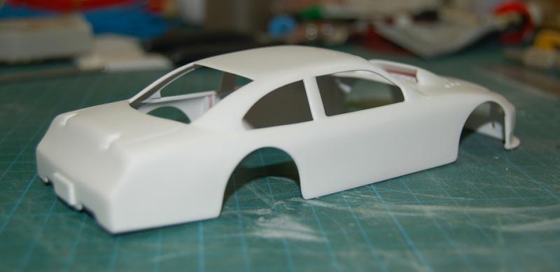

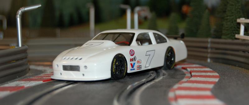

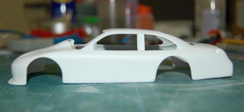

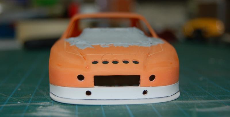

Un petit post pour vous présenter mon dernier scratch en cours que je qualifierai de "scratch express" ... sachant que la voiture doit être prête pour samedi après-midi ... JP si tu me lis ;)
Le cahier des charge :
Il me fallait une auto au 1/32 en digital dont je n'ai pas peur d'abîmer la carrosserie, l'objectif étant de "vraiment" rouler avec chez un ami équipé d'une superbe piste digitale.
La base :
- un châssis de BMW M3 GTR Carrera Evo 1/32
- une carrosserie de Chevrolet Impala SS Nascar SCX 1/32
- une puce digitale extraite d'une Morgan Plus 8 Carrera Evo (que je voulais pas abîmer - achetée en digital pour la voiture d'une part et pour la puce d'autre part)
Les travaux :

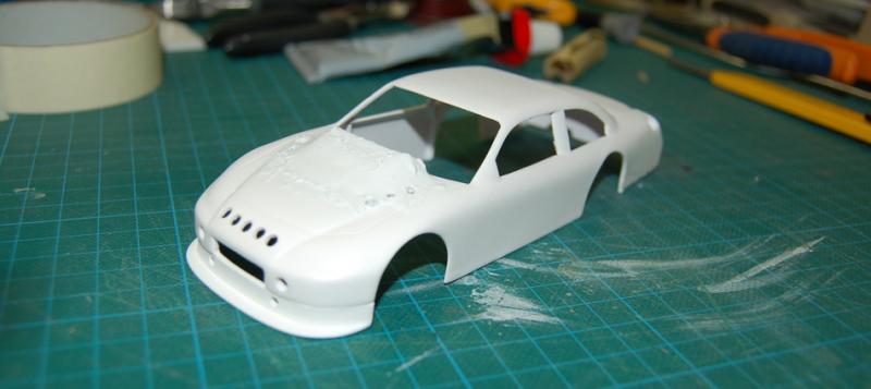

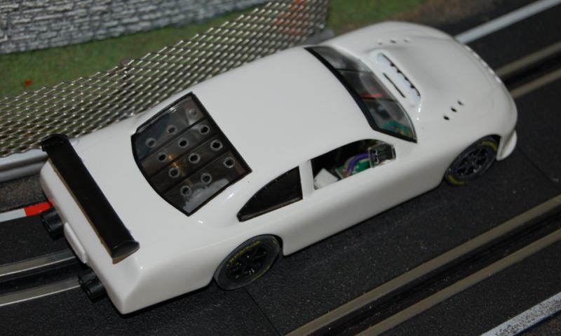

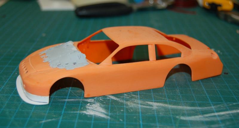

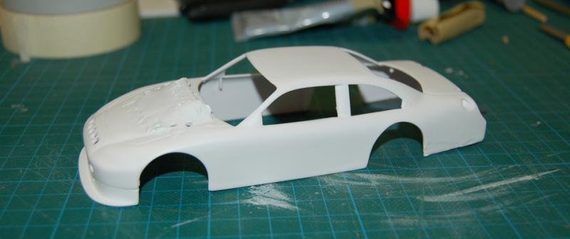

- décapage intégral de la carrosserie

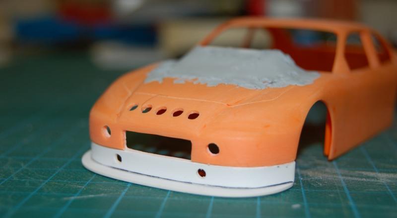

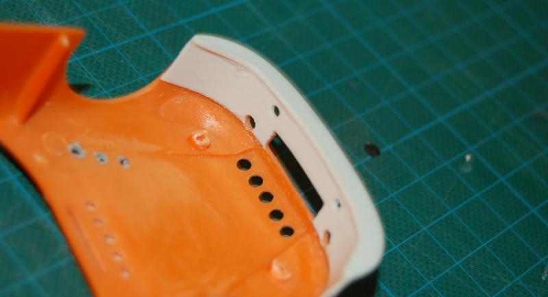

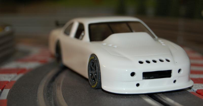

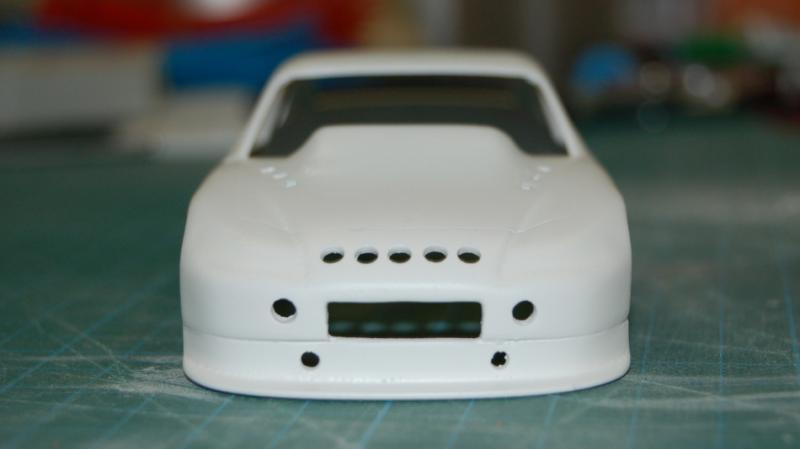

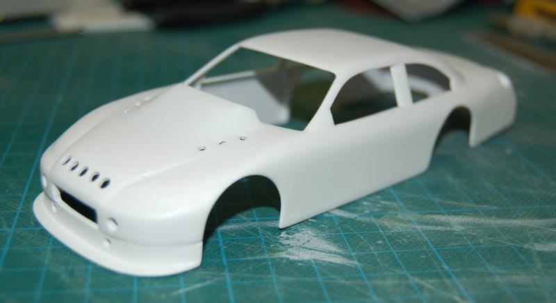

- création d'un nouveau pare-chocs avant avec spoiler et lame en profilés Evergreen (l'ensemble d'origine étant resté sur le châssis de la SCX utilisé pour un scratch de Ford F150 pickup en cours)

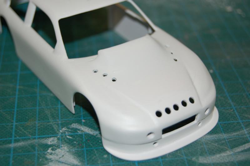

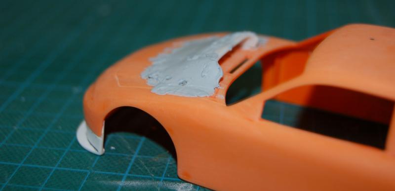

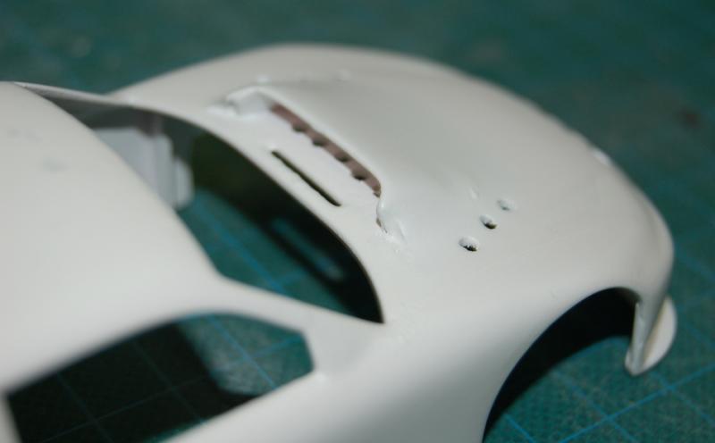

- installation d'une prise d'air et mastiquage (ponçage à venir)

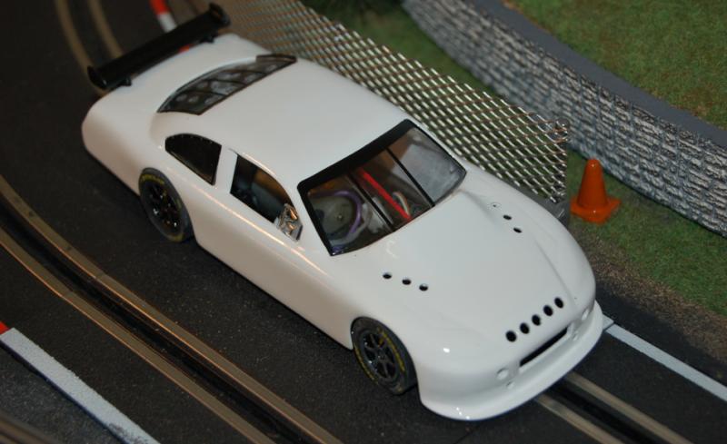

- perçage de la calandre et de trous d'aération divers "pour le look"

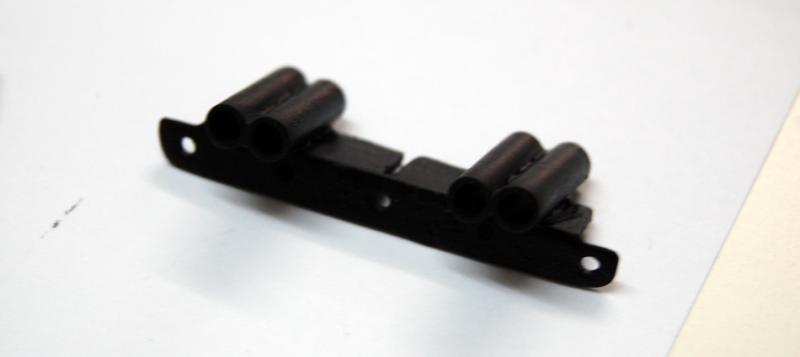

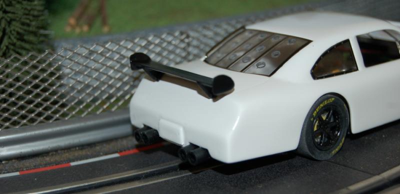

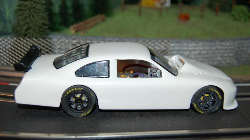

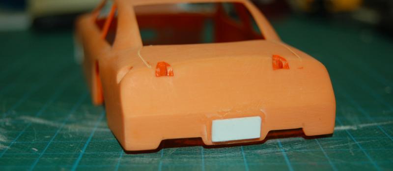

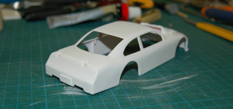

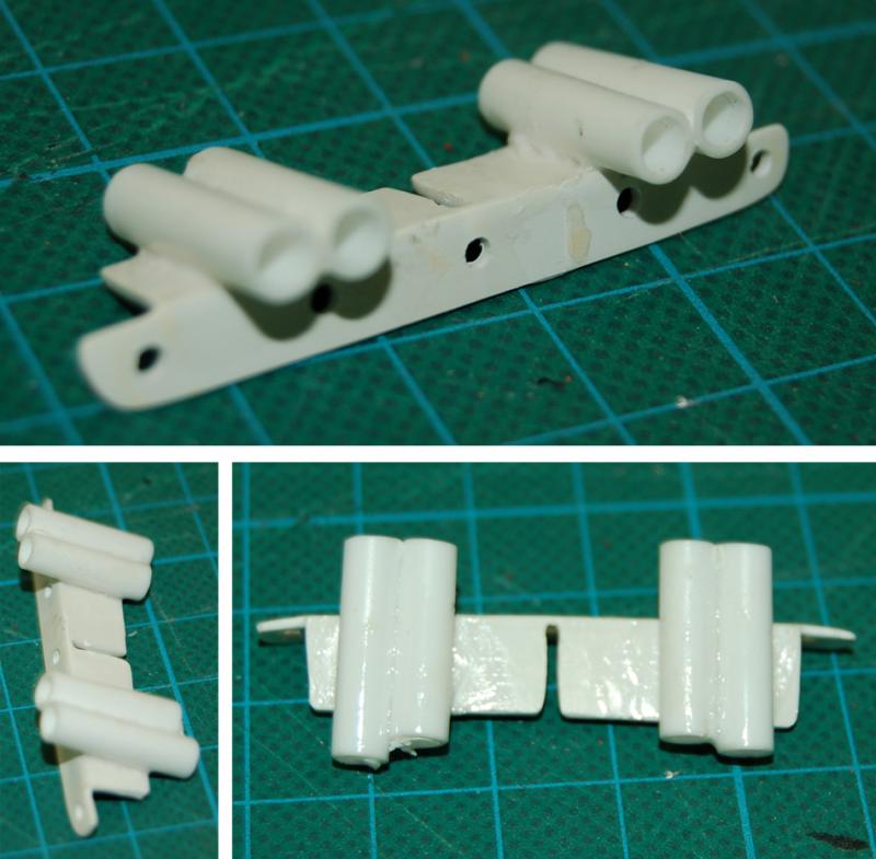

- création d'ouvertures pour les pots d'échappement à l'arrière
- création de sorties d'échappement en profilés Evergreen

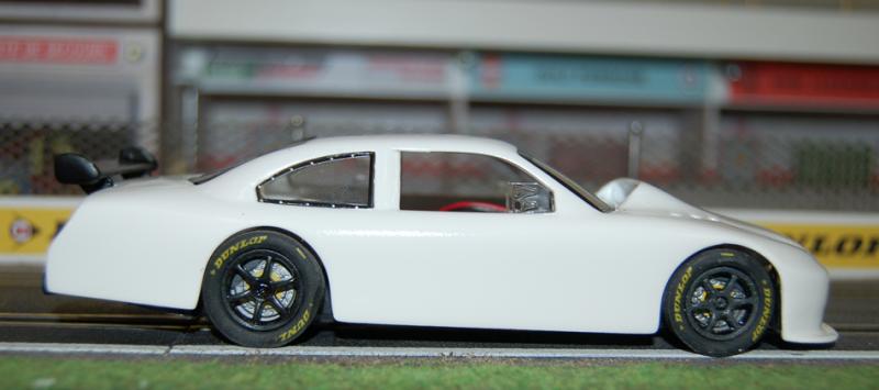

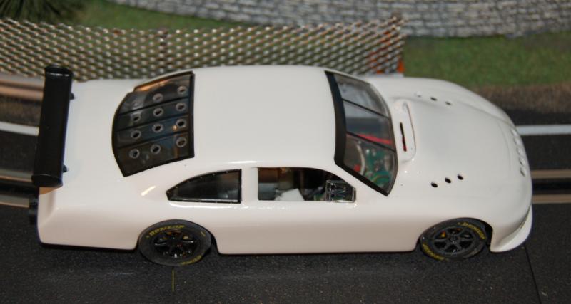

Pour le moment, j'ai mastiqué la prise d'air du capot et passé la première sous-couche blanc mat (urgence oblige). Je m'attaquerai au ponçage et à l'affinage de la prise d'air dès que l'ensemble sera sec. Parallèlement, j'ai peint les pots en noir mat, l'aileron et les jantes en noir brillant.
Voilà les premières images, le reste arrivera d'ici vendredi soir dernier carat ;)
