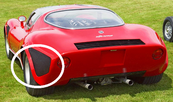

Est-ce que les virtuoses du scratch pourraient me donner leur astuce pour reproduire les grilles d'aération, d'ouïe et autres entrées d'air SVP?
Comme celle-là, ,par exemple :

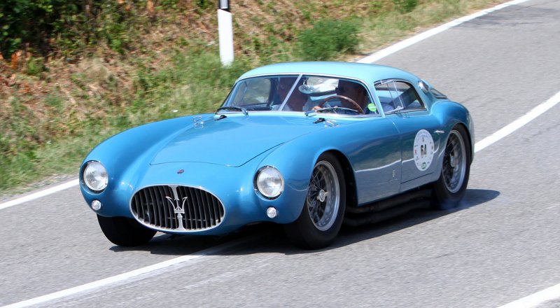

c'est quoi, cette belle alfa, svp,
Rangé des voitures
ICI :
/forum/messages.php?uid=78493&sid=37815&idsujet=1443780&pgi=0

PINUEXPRESS
cette belle alfa c'est une stradale
notre copain combiandco ous en a fait une jolie version en resine

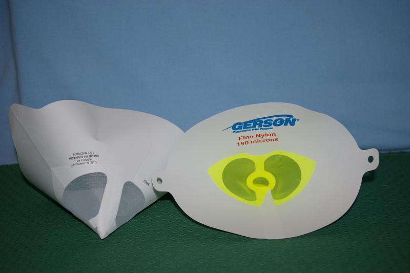

Ca y est, j'ai trouvé ! !
Et c'est quoi t'est-ce que c'est ça ??? Heinheinheinnnnnnnnnnn ?????????

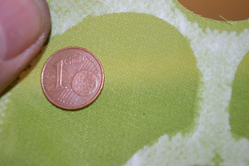

Eh ben c'est une trame en plastique dont la maille fait 190 microns
(pour mémoire, 1 micron = 1 millionnième de mètre-Je vous laisse faire le calcul, moi, chui fâché avec les maths...
OUI, BEN D'ACCORD, MAIS D'OU CA SORT
VOILI, VOILOU :

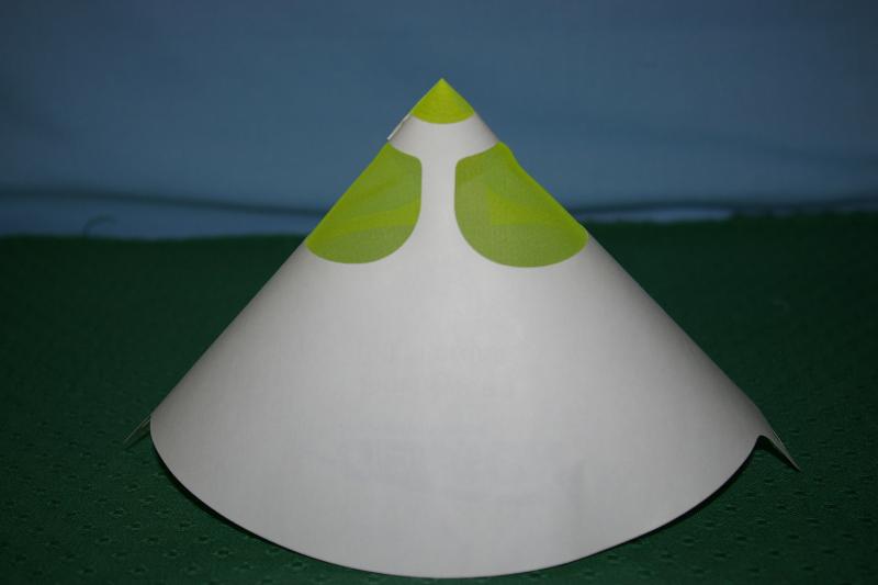

Non, ce n'est pas un filtre à café, mais vous brûlez
Il s'agit d'un filtre à peinture utilisé par les carrossiers-peintres
Il suffit de le peindre en noir mat et le tour est joué : Vous obtenez une grille d'aération très réaliste et du plus bel effet !
Elle est pas belle la vie ! ! !
