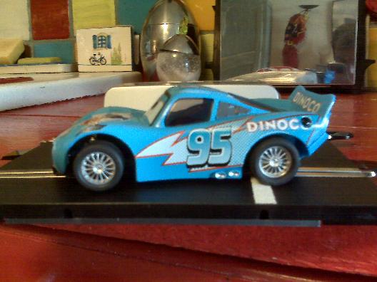

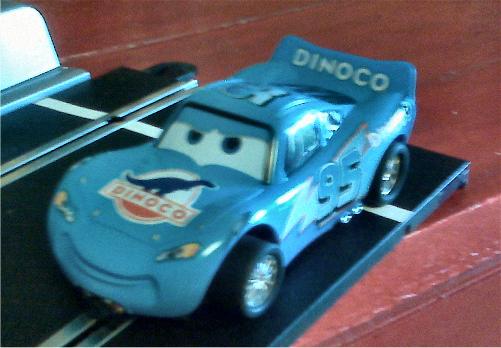

Bon c'est mon premier et c'est pas parfait.. ça roule en tout cas..
Et le fiston est aux anges...
Mais j'ai eu plusieurs problemes
Le chassis est trop long.. j'ai du couper la calandre..
si quelqu'un connait un chassis plus court peut être le HRS2 en le bidouillant?
Ensuite coupure moteur au bout d'nviron 25 tours, enfin c'etait tres aleatoire . Si quelqu'un pourrait me dire d'où celà vient. ça va beaucoup mieux mais j'ai galeré..
j'ai raccouci les tresses, deplacer l'aimant vers l'avant, mis du scotch pour eviter que l'aimant et le moteur touche la piste.. Bref une piste m'aiderait bien pour la prochaine...
J'ai racheté un aimant car maintenant la voiture sous-vire grave .. C'est rigolo mais des fois ça coince...
comme Promis Voici la photo :
Pour la prochaine je vais essayer le HRS2...
Merci encore à tous...
J'oubliais : Merci S&G pour l'envoie en temps et en heure. Le fiston a eu sa mcqueen à l'heure!!
Message modifié le lundi 18 août 2008 à 00h06 par loizeauf
si quelqu'un connait un chassis plus court peut être le HRS2 en le bidouillant? Ensuite coupure moteur au bout d'nviron 25 tours, enfin c'etait tres aleatoire . Si quelqu'un pourrait me dire d'où celà vient. ça va beaucoup mieux mais j'ai galeré..
Salut, pour mes scratchs j'utilise le plus souvent les châssis Slot-Classic en plastique réglables en longueur et les équipe d'un moteur Ninco type NC1, d'un guide suspendu et d'axes de même marque ! Par contre je n'utilise jamais d'aimant et j'ai parfois juste besoin d'un simple lestage avec des morceaux de plomb ...
Pour le bon fonctionnement aléatoire, vérifiez la correcte liaison électrique entre les fils d'alimentation du moteur et les oeillets au niveau des tresses du guide ainsi que la bonne propreté des rails conducteurs du circuit !
Bonne bidouille à vous et 73 QRO et bon slot à tous !

F5JFS .. Je vais essayer ce montage. le RS2 semble polus souple encore suteour pour le reglage axe avant / guide? Je me trompe?
Mais le probleme c'est en position mini le support du guide et surtout les oeilleres "tape dans la calandre., j'aurais aimé un guide court par rapport à l'axe avant des roues, sinon il faut que je "creuse" dans le chassis pour faire reculer l'axe avant... Sur la photo on voit bien le guide à l"avant. Je pense à mettre le suteme easyfit. Au moins les fils ne taperont pas dans la calandre.. Sauf si je trouver un chassis qui me permette de mettre un guide plus proche de l'axe avant..
Je crois que tu as raison pour les oeilleres. J'ai refais les soudure ,j'ai du bidouiller à cause de la calandre... et ça fonctionne beaucoup mieux..
Merci..
Message modifié le lundi 18 août 2008 à 22h28 par loizeauf
F5JFS
Date du message : lundi 18 août 2008 à 23h44
De rien loizeauf et content que le problème de dysfonctionnement de votre moulin soit résolu ! Ceci arrive très souvent lorsque le guide est voisin de la caisse...
Autre solution déjà testée sur certains de mes scratchs les plus petits ( voir /forum/messages.php?page=0&uid=78493&sid=37815&idsalon=201827&idsujet=1161078&page_index=0 )
monter le guide juste derrière l'axe avant !
Bonne bidouille et 73 QRO et bon slot à tous !
