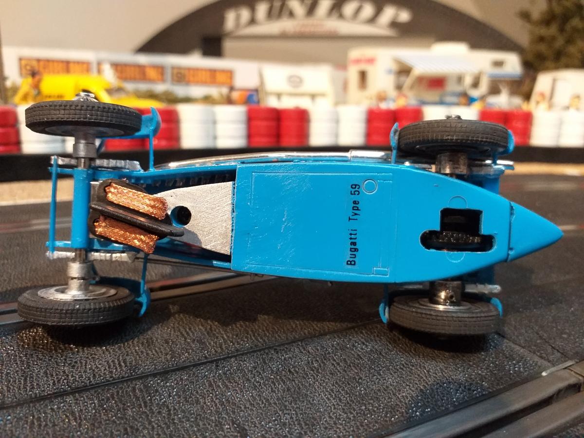

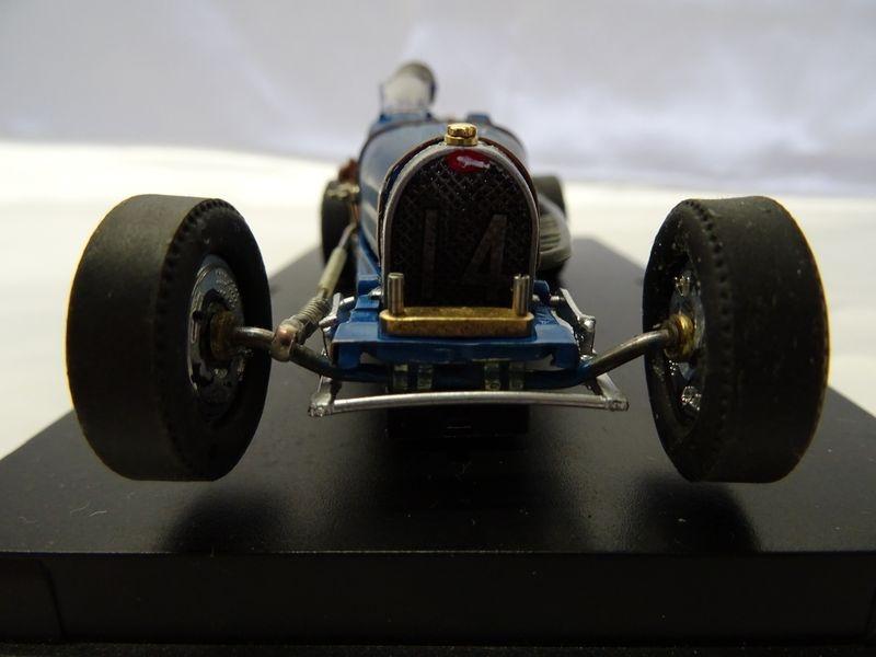

La base est une maquette 1/32 Matchbox.
Surprise à l'ouverture de la boîte : c'est une voiture...toute petite ! !
Donc, je sors les avirons et commence à transpirer à la perspective d'insérer la mécanique
Bref, place aux photos :

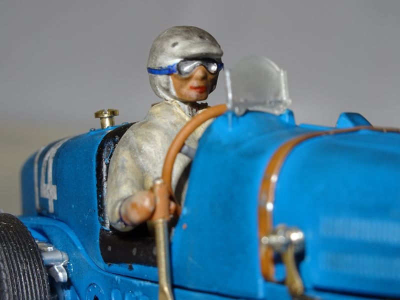

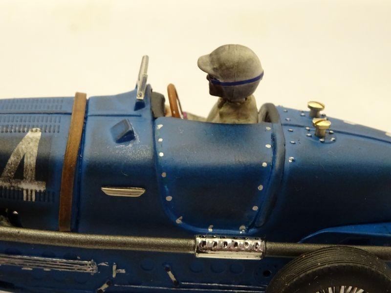

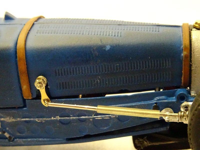

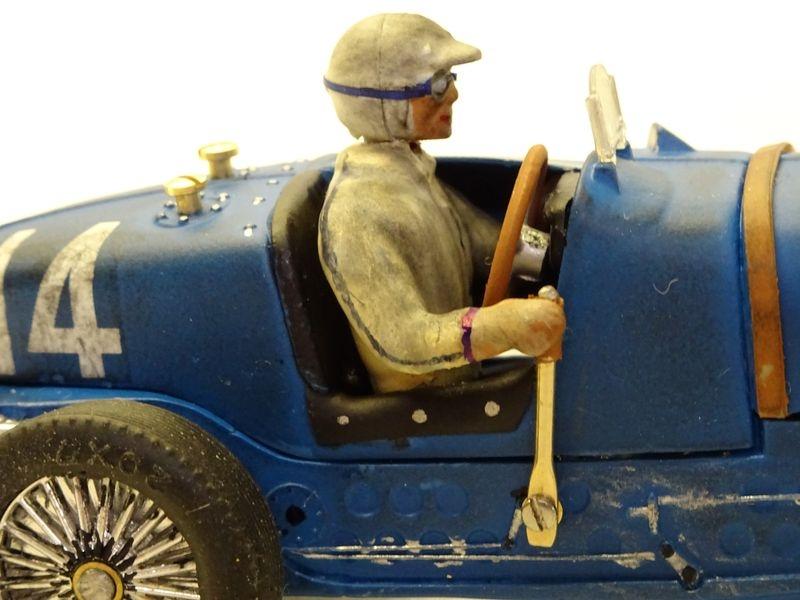

J'ai fabriqué le couvre-tonneau avec de la carte téléphone :

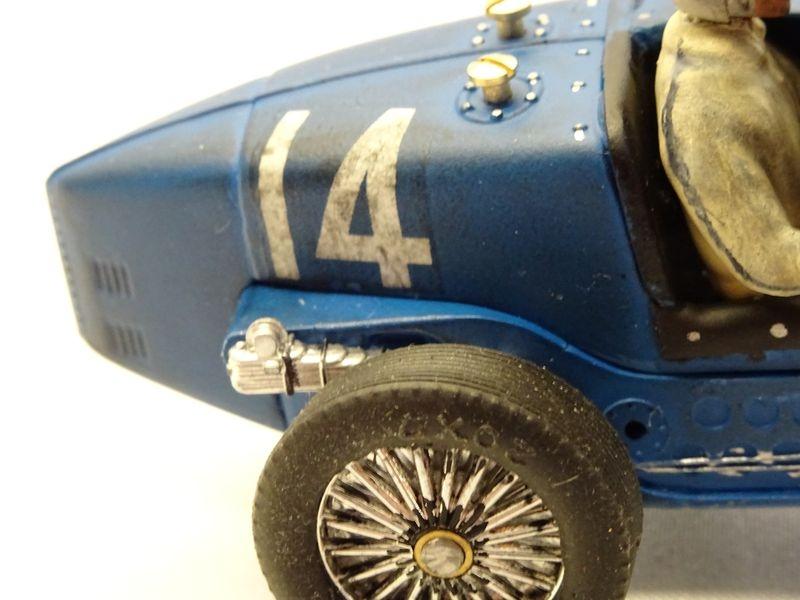

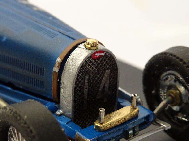

Les bouchons de réservoirs sont des vis de lunetterie en métal doré :

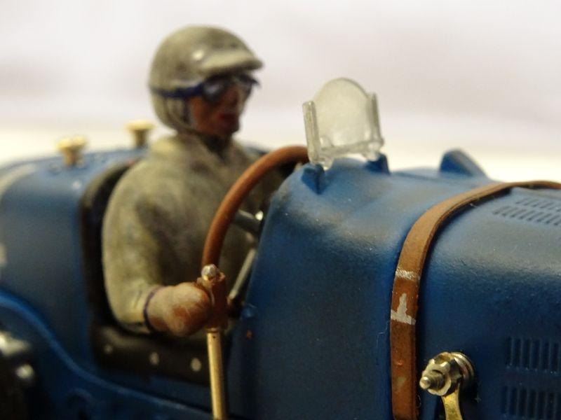

La course a eu lieu en plein hiver, ce qui explique que le pilote porte des moufles ! :

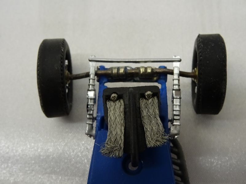

Timonerie de direction et sangles cuir "Home Made" :
NON, NON et NON ! Le pilote n'a pas de rouge à lèvres.
C'est une protection contre le gel.
M'enfin, voyez pas que ses lunettes sont pleines de givre ? M'enfin ! Nonmai ! !

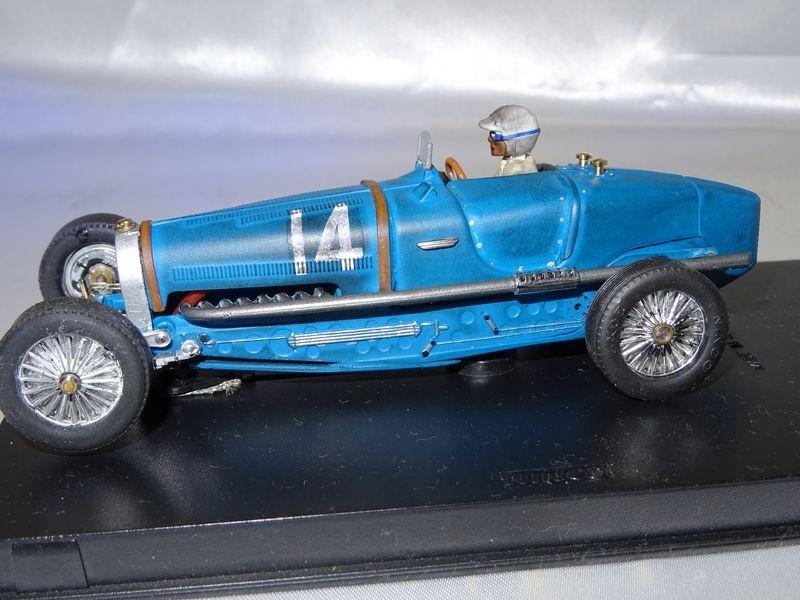

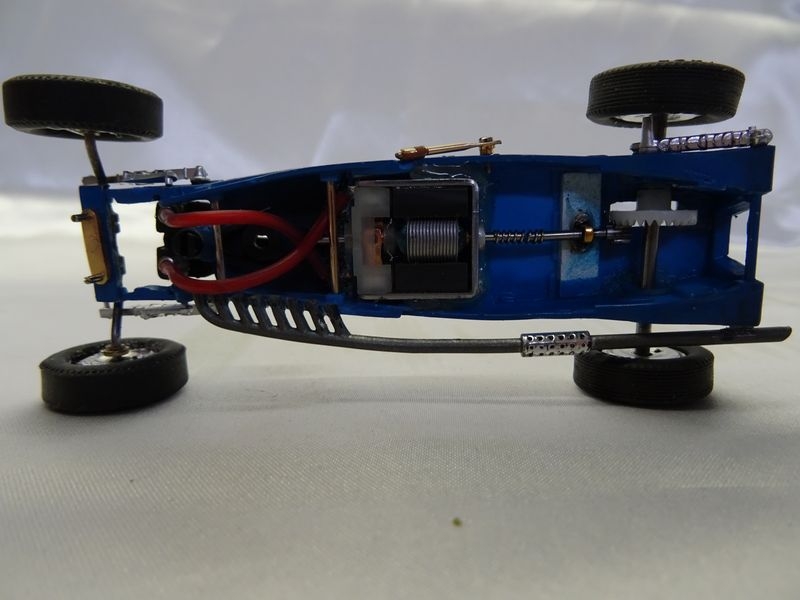

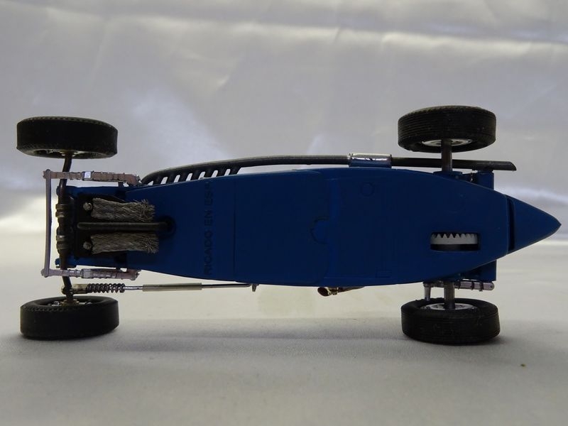

J'avais pour objectif esthétique de cacher au maximum la partie mécanique :

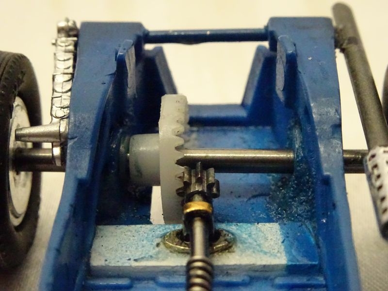

Chance énormissime : le moteur (type FT20, genre Kart Ninco) rentre "pile-poil" dans le châssis-coque :
La couronne provient d'une épave de Scalex Junior (il me fallait un petit diamètre)
Sur la même épave, j'ai récupéré l'axe du rotor assemblé avec le pignon.

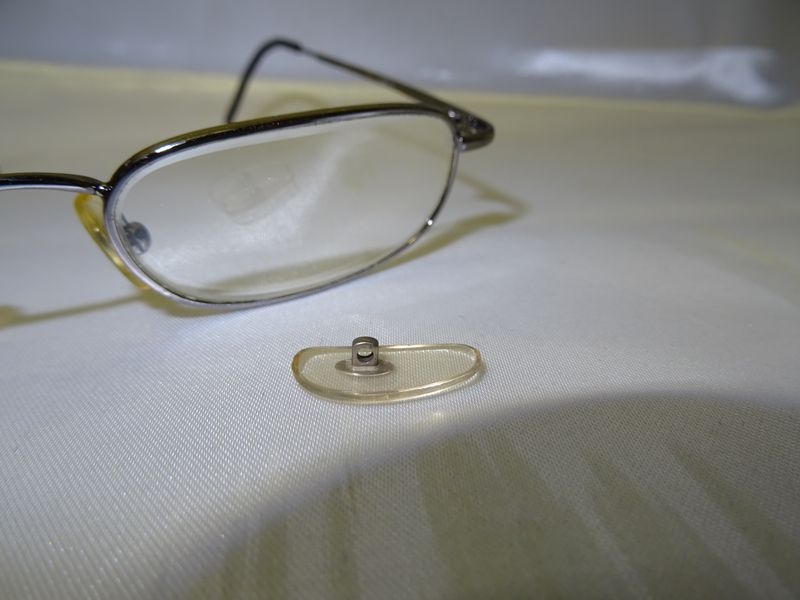

Quant au palier qui supporte et guide l'axe-moteur prolongé, je l'ai trouvé ICI :
(Ma belle-mère ne s'est encore aperçue de rien )
Essieu AV métallique "home made" (celui de la maquette -en plastique- n'aurait - à l'évidence- pas tenu le choc)

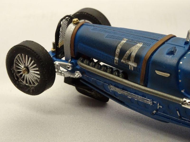

J'ai finalement décidé de "virer" la grille pare-pierres du radiateur qui n'était pas suffisamment bien finie à mon goût...
(Donc, ne vous escrimez pas à la chercher sur la photo : ELLE N'Y EST PAS ! ! !
Vous noterez le "LOOK" du bouchon de radiateur (pièces de lunetterie encore et toujours !) :
Bon, maintenant, pour parachever mon travail, il faudrait que je trouve des jantes de 16 mm et des pneus moins larges que les Ninco 20 X 7
Si vous avez des tuyaux les copains, MERCI d'avance !
Date du message : lundi 30 octobre 2017 à 18h28
ouais c'est vraiment chouette.
Je l'ai cette maquette et je confirme, elle est minuscule, ce qui m'a fait retarder le montage :-)
c'est la seule chose dont on ne se rend pas compte sur tes photos! c'est tout petit, "en vrai"!

Date du message : lundi 30 octobre 2017 à 19h04
sublime
et les petits ajouts perso pour la finition sont topissimes
c'est vrai que les pneus jurent un peu...
ceux de la maquette peuvent pas faire ? pour l'avant au moins ??
en tout cas beau boulot

Date du message : lundi 30 octobre 2017 à 20h32
Belle réalisation, j'ai la même maquette, en vitrine,, restée statique, plus le temps ni le courage et l'envie de la faire,
par contre il semble que tu ne connais pas Brifou,
Dans un premier temps trouve , les pneus, qui vont bien, , et je te tournerai les jantes, avec possibilité de récupérer les inserts
sur les roues de la maquette,

jantes et pneus adaptés pour ta Bugatti , disponibles chez Le Mans Miniatures.

Date du message : mardi 31 octobre 2017 à 08h15
Très beau travail sur une très petite maquette , et très bonnes idées de construction. Les pièces ajoutées donnent du réalisme.
Si je peux me permettre, juste un point qui demanderais une reprise, c'est la position de l'axe avant qui est trop en avant, et devrait
être au centre des lames de suspensions, repère rouge sur la photo.
L'original, enfin, peut-être, il y a tellement de copies !
Ton scratch et le déplacement à faire :
Bravo !

Date du message : mardi 31 octobre 2017 à 16h45
MERCI à tous pour vos commentaires !
GILOU : Tu as parfaitement raison, je vais prochainement rajouter dans mon post une photo représentant la Bugatti et une autre voiture de la même époque aux dimensions plus conventionnelles.
TITIKINE : Pour les pneus, c'est vrai que ça ne le fait pas...
J'ai essayé de conserver les pneus maquette pour l'avant, mais ça jurait trop par rapport aux pneus AR...
Je viens de commander des uréthane à Bruno
HELMUT : Merci pour l'info. Malheureusement, après une recherche sur la toile, je n'ai trouvé que la version 1/24
Dr. Adonfe : Remarque pertinente, mais si j'avais placé l'essieu au bon endroit, je ne pouvais plus loger le guide et son support. J'ai donc du faire un choix...
BRIFOU : J'ai déjà fait appel à tes services à quelques reprises. Je viens de commander des pneus à Bruno (SlotCarsTyres). Je te contacte dès réception.

Date du message : mercredi 1 novembre 2017 à 05h56
dispo 1/32 chez Circuits de légende à Bourges .
regarde sur son site si tu veux.
BRUNO
Date du message : mercredi 1 novembre 2017 à 11h04
Oui j'ai vu que tu avait commandé des pneus de Bentley
ce sont les avant et arrières des Bentley Scalextric , de l'Alfa Roméo et aussi justement de la Bugatti Scalextric , on les trouve aussi à l'avant des Auto Union
Ils font 26,5 x 6,5 lorsqu'ils sont montés sur les jantes .les pneus de la maquette ne font que 23,8 x 4,2 et sont trop petits pour être à l'échelle
D'ailleurs on voit bien sur la photo noir et blanc que les pneus sont plus gros que ce qui sont représentés sur le couvercle de la boite de la maquette , eux même plus gros que ceux fournis dans la boite
Matchbox s'est peut être servi de pneus et de jantes qu'ils avait déjà pour une autre voiture
la jante de la maquette fait 15,8 de diamètre , et peut pratiquement servir d'insert sans être diminué car la jante Scalextric pour ces pneus fait 17,8 mm
l'idéal serait peut être les pneus de Bentley à l'arrière , et un peut plus petit à l'avant avec les mêmes dessins de flanc , mais ça je n'ai pas encore
A+ bruno

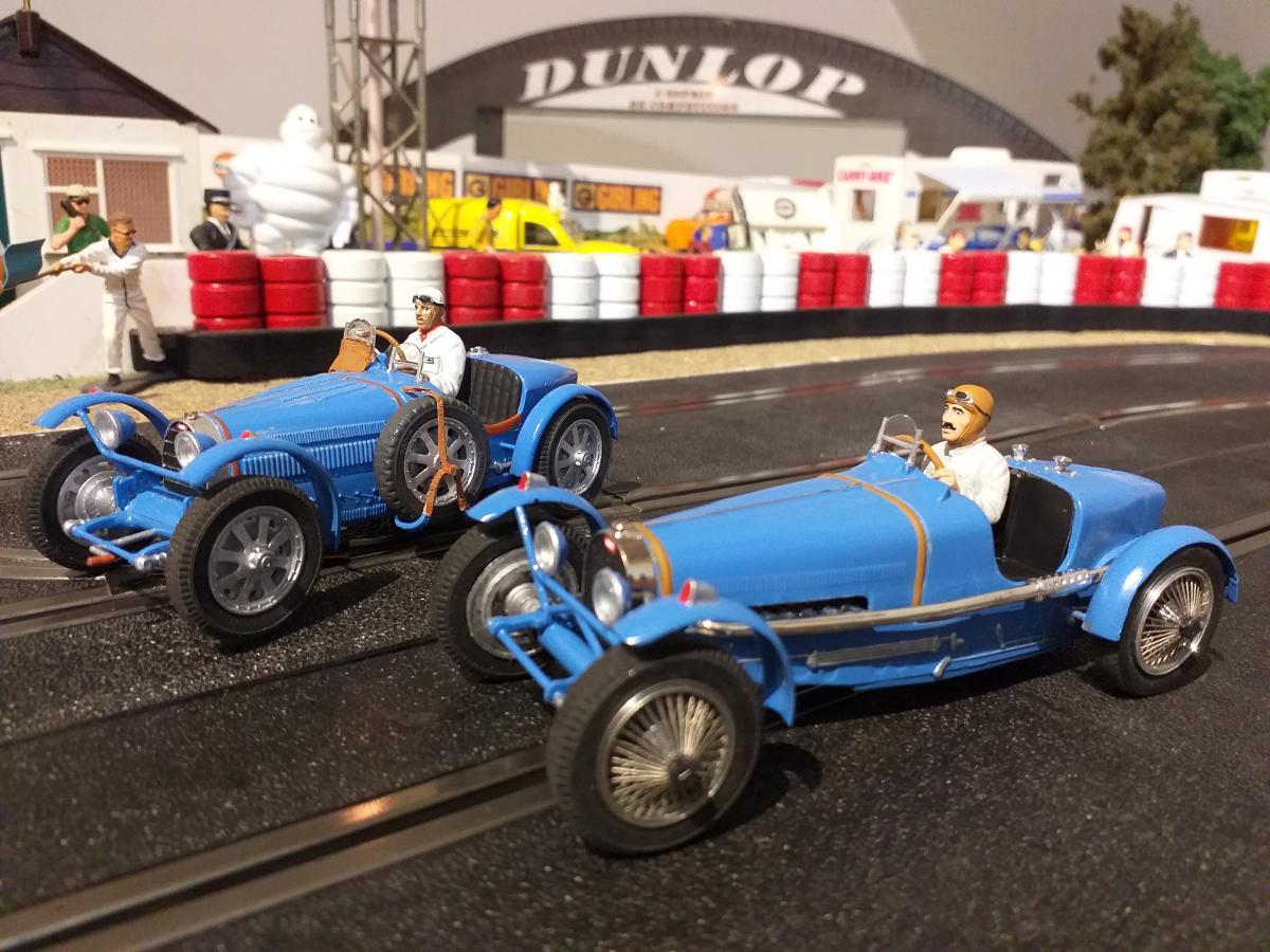

Date du message : samedi 8 avril 2023 à 19h48
Grosse remontée de post;
Une petite photo de ce que donne cette voiture avec des jantes LMM...
J'ai même mis ces jantes sur des Airfix et Pyro tellement je les trouve adaptées...
Bon, depuis il y a eu la 59 LMM... qui relègue un peu le modèle Matchbox en second plan, sans rien enlever au challenge d'arriver à "slotiser" cette maquette ! Et d'avoir la fierté de dire comme dans cette vieille pub : "c'est moi qui l'ai faite"...

C'était du très beau boulot , je ne me souvenais plus du palier avec la pièce de lunettes, ta belle mère cherche toujours ? L'idée était géniale.
