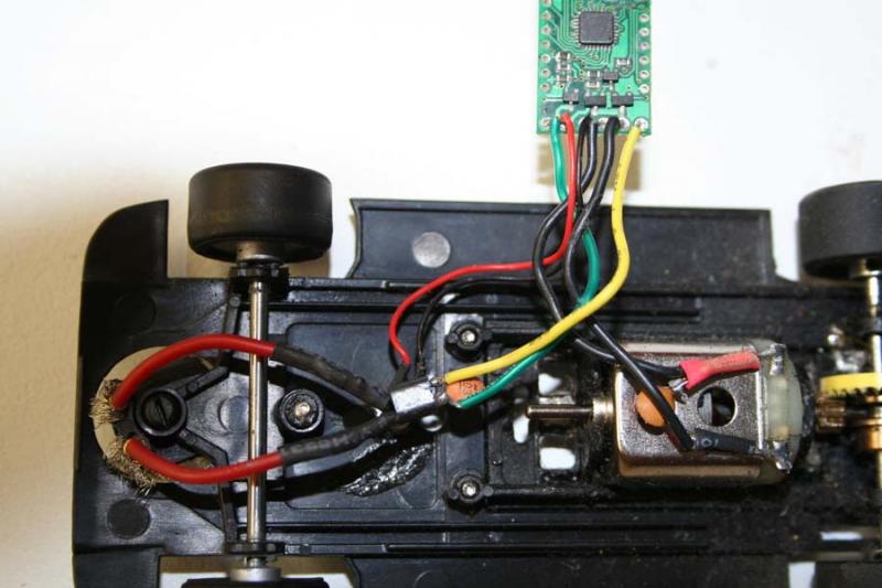

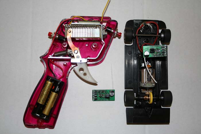

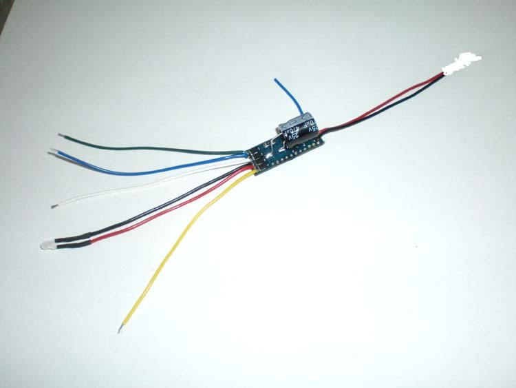

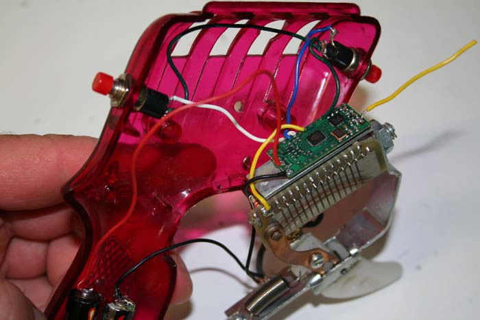

La puce en évo 2
La parma et la voiture avec leurs puces
La puce de la manette scotché au double face sur une parma
La puce evo 1 dans une voiture
