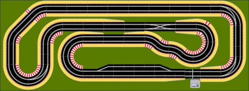

Bonjour a tous,
comme je l'ai dit dans ma présentation, je suis en mac et je ne trouve pas de soft pour le tracé des circuits compatible avec la pomme.
Et je voudrais me rapprocher de ce circuit : en scalextric digital
Circuit de Brifou
Si quelqu'un a un peu de temps a concacrer a ce petit tracé (!)(!)
avec un ptit plan schématique et un listing des rails necessaire je serais au top
Merci bonne journée a vous

Il faudrait que tu nous donne la taille dont tu disposes
Slot, ça commence par un "S". Mais normalement, ça commence par un "N"

au alentour des 4.25m x 1.55 comme brifou

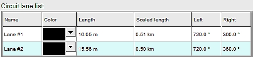

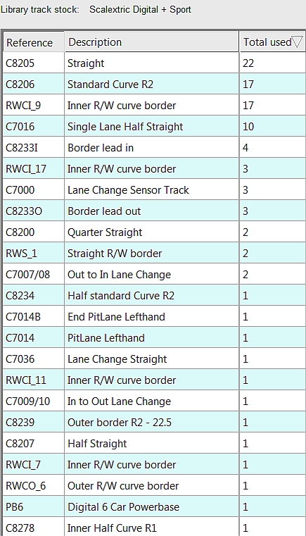

Salut Leeroy,
Ca pourrait ressembler à ça :
Patrick

Alors la sur le cul , merci Patrick , super boulot !!!
gros merci
