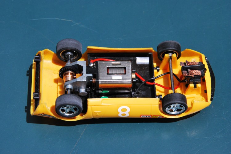

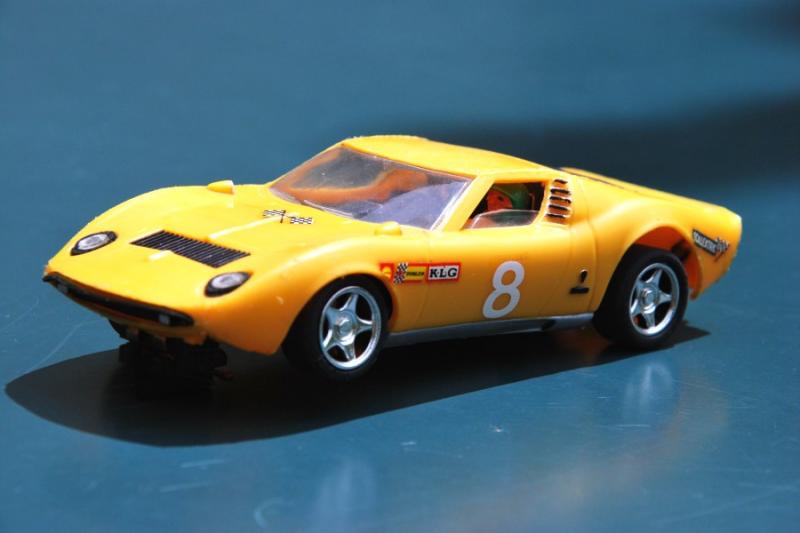

Je me suis modestement attaqué à ce problème et voici, en deux phases, quelques idées de modification :
Phase 1 : Transmission.
C’est le plus simple et le moins cher : au plus strict, cela coûte le prix d’un pignon ( 1 euro en moyenne ).
Il faut remplacer le pignon laiton d’origine de 9 dents par un pignon laiton ou nylon de 8 dents, c’est tout !
Le fait de raccourcir le rapport de transmission ( on passe de 1 / 3 à environ 1 / 3,4 ) permet au moteur
de s’exprimer "dans les tours" plus tôt ( ouaf ! ) et donc plus vite à la réaccélération.

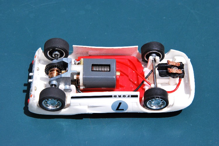

J’en ai profité, pour quelques dollars de plus, pour changer les couronnes un peu fatiguées par des couronnes Slot It de 27 dents,
comme celles d’origine, mais on doit pouvoir rajouter quelques dents pour raccourcir encore le rapport de transmission.
J’ai aussi remplacé les axes AR par des axes plus longs pour amener les roues au ras de la carrosserie, alors qu’elles sont très rentrées à l’origine.

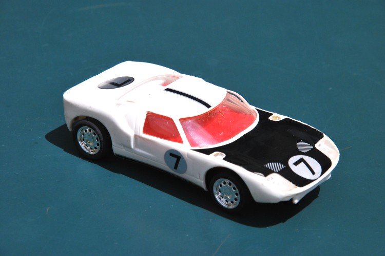

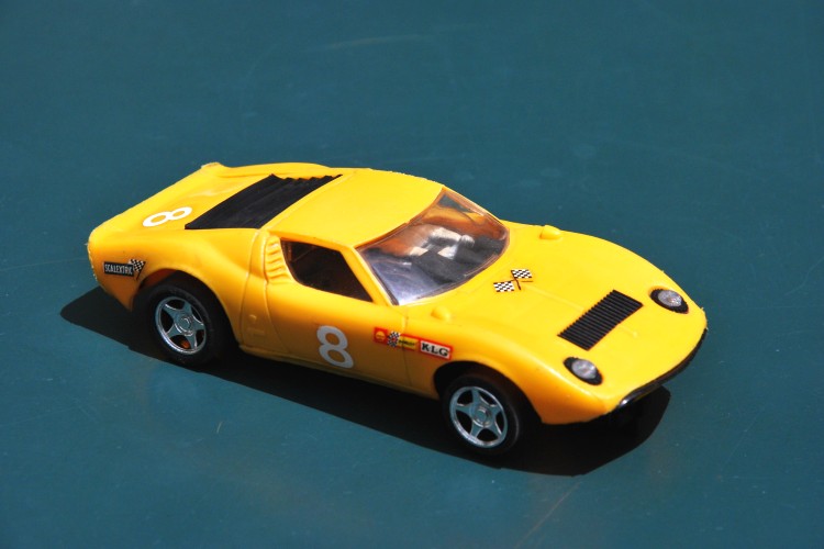

Voici deux exemples de transformations faites sur une Lamborghini Miura ( réf. C17 ) et une Ford GT 1964 ( réf. C77 ) :
Phase 2 : Trains roulants.
Là c’est un peu plus cher ( en théorie ) mais j’avais la chance d’avoir dans ma « boite à rabiots » 2 jeux de 4 jantes « modernes » rachetées 1 ou 2 euros le jeu,
un jour de grande braderie dans une bourse ( il me semble que mon « bienfaiteur » du jour était Pascal, notre « Monsieur VPC » bien connu ).
Ces jantes plastiques ( Cartrix, Team Slot ? Je ne sais plus… ) ont l’avantage de rappeler vaguement les jantes d’origine
et permettent surtout de monter des pneus larges : j’ai utilisé des NSR 17 x 8 zéro grip à l’avant et des Ninco 19 x 10 slicks ( que j’avais en rab’ ) à l’arrière
mais le choix est large dans le type de pneus possibles sur ces jantes récentes.
Voilà ce que cela donne : l’esprit d’origine est à peu près respecté, on n’est pas trop dans le look "Fast and Furious"
Résultat des courses ?
Un comportement plus civilisé, même s’il faut rester raisonnablement vigilant :
le Johnson adore faire pirouetter les voitures si l’on réaccélère trop tôt en sortie de virage !
Histoire de parler chiffres, sur mon circuit actuel, où le meilleur temps atteint est d’un peu moins de 18 s,
ces deux voitures descendent sous la barre des 20 s alors qu’il leur fallait entre 21 et 23 s dans leur config’ d’origine,
juste équipées de pneus neufs, des Ninco "Classic" 20 x 7 à l’avant et 21 x 9 à l’arrière.
A vous de faire, si l’aventure vous tente…
P.S. ( Pour faire plaisir à Drix ) Aucun lest n’a été ajouté à ces voitures…

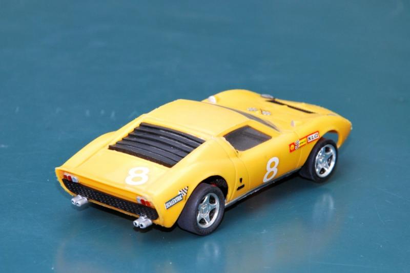

Quelques ajouts de peinture pour affiner le look :
- feux AV additionnels et feux arrière,
- miroirs de rétros et ouies d'aération,
- bas de caisse et échappements alu,
- écussons Bertone noir.
C'est loin d'une AutoArt mais ça l'améliore un peu
P.S. ce qui "craint" le plus, ce sont les bavures de plastique un peu partout
( Edit : 2ème photo refaite, plus claire )
Message modifié le jeudi 20 juin 2013 à 14h18 par Viraufrin

Sauf erreur de ma part tu as aussi changer le moteur sur la GT40.
Celui-ci est visiblement un Mabuchi FT16 et non pas un Johnson 222. La couleur grise est en principe la couleur des moteurs équipant les Revell (des 60's). Le Johnson est une copie du Mabuchi strictement identique dans les dimensions.
Théoriquement les Scalex made in Hong Kong sont équipées des moteurs marque Raymond de couleur bleu avec un trou d'aération ovale.

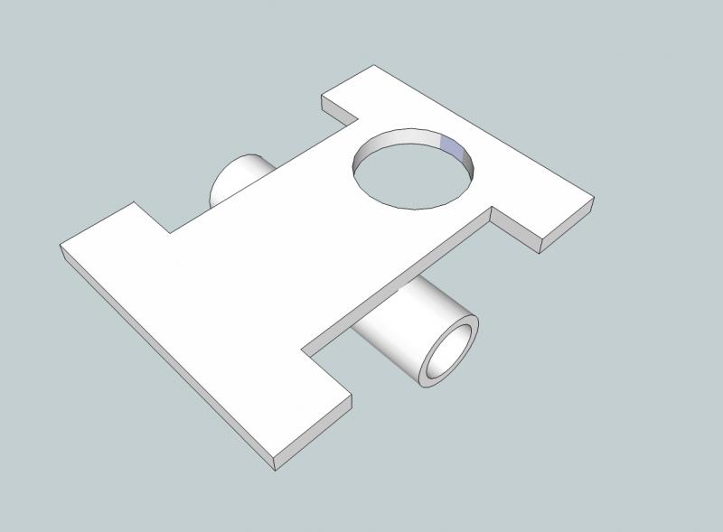

On peut remplacer le support de guide carré.
Pour cela il suffit d'un petit bout de tube (ou autre) du même diamètre que les clips de la plaque support de guide.
Il faut aussi une petite plaque de laiton ou un morceau de circuit imprimé. Ce morceau doit être un peu plus grand que la plaque support d'origine. Il faut ensuite découper un peu cette plaque pour dégager la place des montants de la carrosserie. Ceci afin qu'elle ne tourne pas dans le logement. Ensuite on soude ce morceau sur le tube.
Enfin il suffit de percer un trou a l'emplacement désiré pour le guide et mettre des rondelles entre les deux pour régler sa hauteur si besoin.

J'ai des moteurs Raymond bleus sur une Electra, une Ford 3 l , une Lambo Miura et une Mirage d'origine ,
j'ai aussi les mêmes voitures équipées de Johnson , le moteur Raymond est plus puissant , mais il faut déjà une assez longue ligne droite pour s'en rendre compte , dans les deux cas les rapports sont trop long
les moteurs Raymond ont existé aussi couleur grise , et argent sur les Scalextric made in Honk kong
ces voitures sont malheureusement hautes sur pattes sans possibilités de changer grand chose , et si l'on réduit le diamètre de pneus , on se retrouve avec un grand vide dans le passage de roue
A+ bruno

Effectivement, Bruno, tu dois avoir raison : en fait, j'ai racheté cette voiture "en l'état" il y a déjà quelques années
P.S. L'appellation "GT40" a été utilisée postérieurement au modèle 1964, dont cette reproduction de Scalextric s'inspire manifestement

Tu sais le support de guide avec un bout de circuit imprimé, c'est juste 3 coup de lime ou de dremel...
Et si tu rates tu recommence...
J'en avais refait sur des autos où cette pièce manquait.
Il me semble que pour le tube j'avais utilisé un bout de cintre en ferraille genre teinturier. Je crois que c'est juste le bon diamètre.
