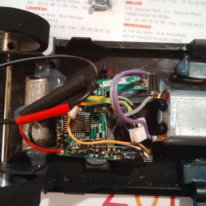

Je viens de faire l'acquisition de la magnifique Bentley Continental GT de Scalextric.
Elle est très bien fini et possède un éclairage Led avant et arrière.
Est-ce que quelqu'un a déjà installé un puce Carrera dans une Scalextric, car j'ai fait mes branchements, comme d'habitude et ça marche pas

salut Pepe+,
Rien ne fonctionne comme si le courant n'arrivé pas.

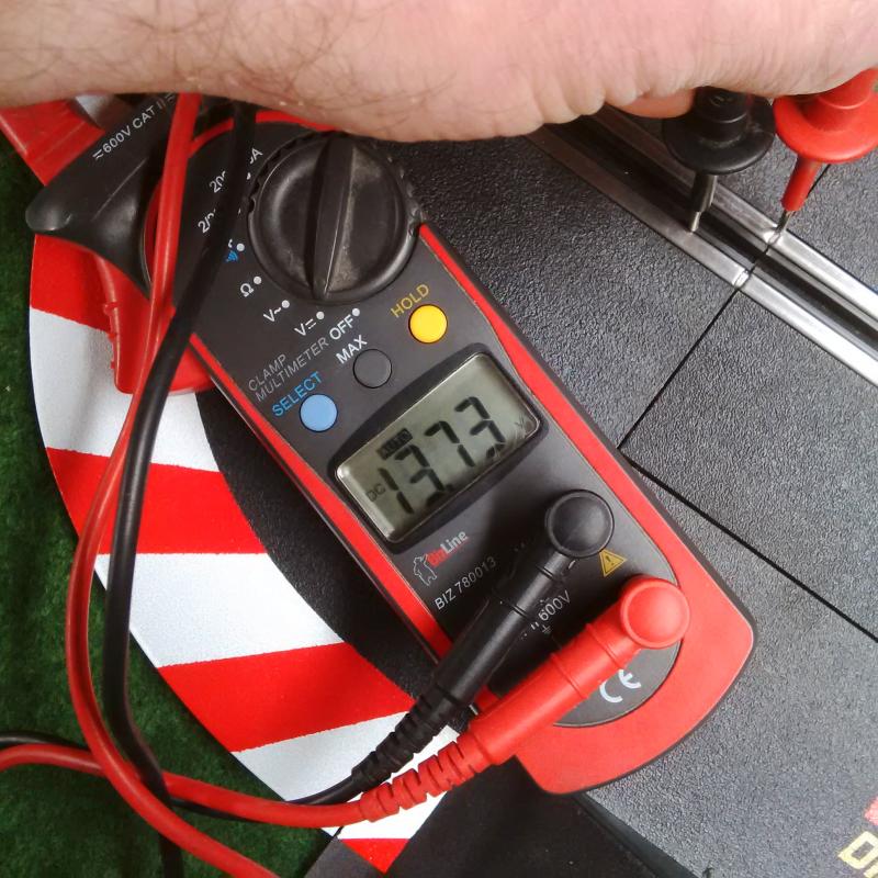

Pour les polarités, je ne sais pas comment ont les vérifies avec un metric
David de Vémars
Roule sur D132
Messages : 8.334
Nombres de voitures : Gard
Date du message : lundi 1 décembre 2014 à 10h28
Si c'est la polarité tu poses l'auto à l'envers tu sauras

je suppose que tu la fait mais le petit bouton sous la carte pour le mode analogique ou digital il est bien positionné ?
pour le testeur mode courant continu tu allume ta piste tu te met comme sur la photo.
tu sauras quel tension il faudra que tu trouve sur ta voiture. si tu inverse les pointes rouge et noir tu vas voire apparaitre un - devant le 13.73v DC la pointe rouge étant le + et la noir le -.
tu étaient la CU après tu pose la voiture sur la piste dans le sens de roulage le fil qui sort du balais + sur le fil rouge de la puce carrera le fil noir sur le fil noir ( ça me rappel un film ....... ne nous égarons pas) sortie de la puce carrera coté moteur le gris en + sur la borne moteur le violet en - sur l'autre borne moteur.
et la normalement après vavavoummmmmmm ça doit roulé !!!!!!!!
