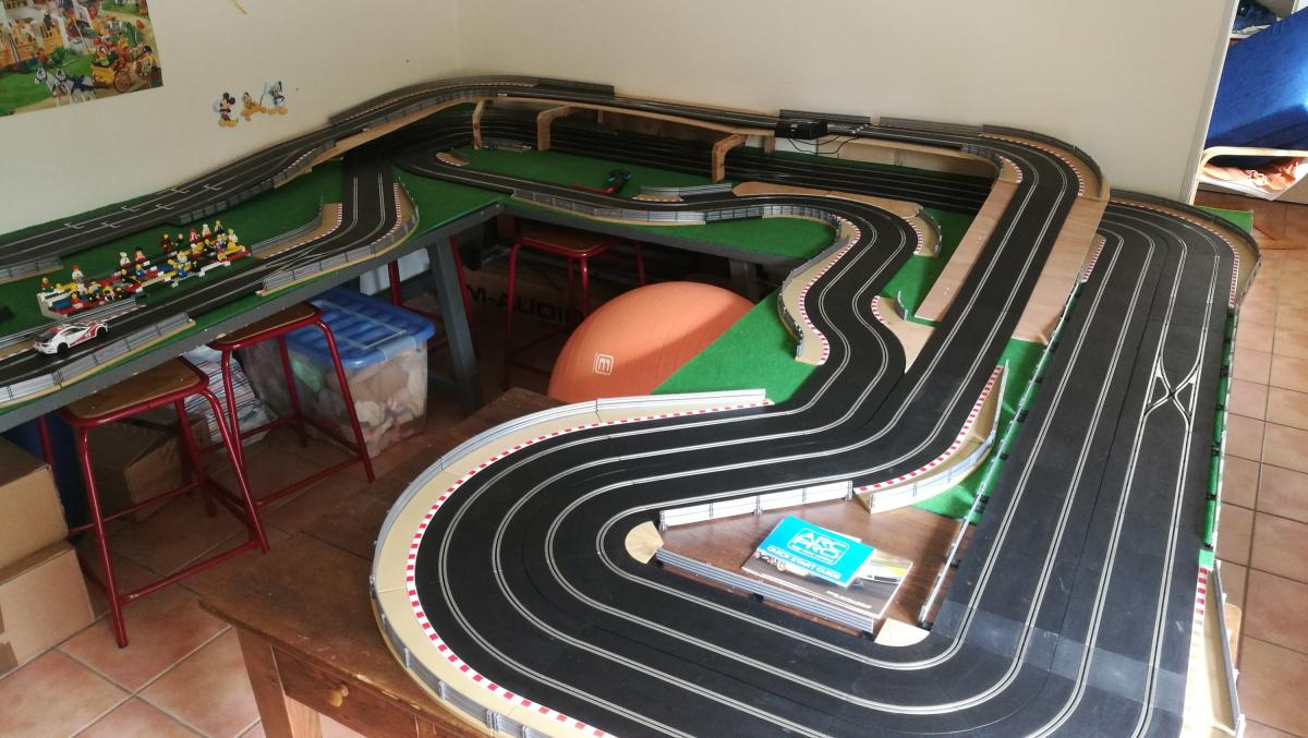

Je possède une piste Scalextric Digital avec PowerBase Arc Pro, la piste fait entre 15 et 17m, il y a une voie de stands, et 5 rails de changement de voie.
Le problème que je rencontre, c'est que sur un rail de changement de voie (celui qui est toujours au même endroit, même si j'échange les rails de changement de voie), lorsque je change de voie, la voiture perd toute sa puissance. J'accélère à fond et elle roule très lentement, et après quelques mètres elle va repartir. Mais à partir de là, le rail de changement de voie incriminé reste bloqué.
Je peux changer de voie sur les 4 autres sans problème, mais pas sur ce rail là.
Ce phénomène se produit même avec un seul véhicule sur la piste.
Et le plus intriguant, c'est que parfois toute ma piste va fonctionner parfaitement, même avec plusieurs véhicules en piste.

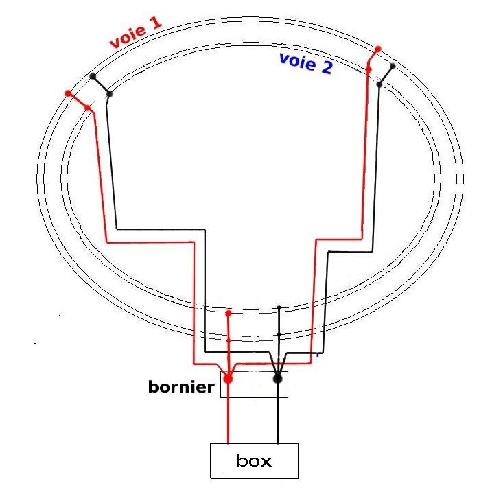

Sur la PowerBase Arc Pro, on peut brancher 2 transfo. C'est donc ce que j'ai fait : j'ai brancher 2 transfo scalextric d'origine (15V chacun je crois), mais je soupçonne quand même un problème de puissance électrique.
Je n'y connais rien en électricité, et les quelques discussions que j'ai lu à ce sujet parlent de pontage entre les rails, ou déployer le courant au milieu du circuit, le plus loin possible de la PowerBase, malheureusement je n'ai pas compris grand chose à ces discussions et ne me sens pas capable de me lancer dans un tel chantier.
