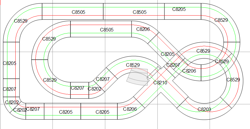

Ma tentative :
J'ai essayé avec Ultimate Racer et en m'inspirant très fortement, pour ne pas dire totalement, de circuits vendus sur Ebay, mais je n'arrive pas à terminer, je suis toujours trop court ou pas aligné. Voici ce que j'ai essayé de faire :
Le circuit tient sur 226x116 cm.
Je suis bien évidemment ouvert à toute autre proposition.
