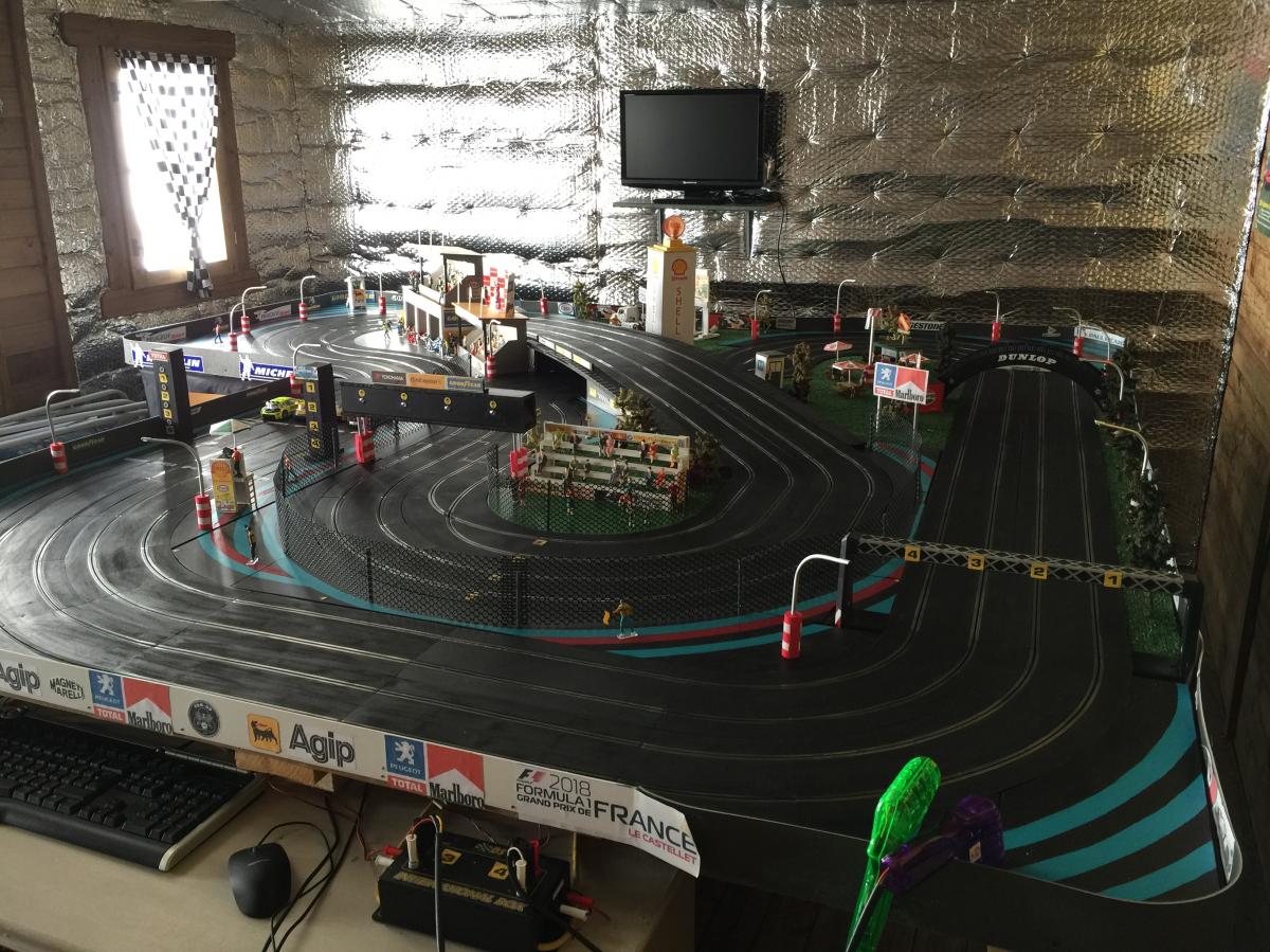

Bonsoir,
Sur du Scalex sport,
Pour passer en digital, c'est assez simple, il faut une base digitale,
Par exemple, la C 7042, qui n'est plus fabriquée, mais on en trouve d'occcasion,
Ensuite, il faut des aiguillages, ça se trouve encore en neufs,
Et pour gérer tout, les courses, essais, etc, Pclapcounter s'occupe de tout,
Plus la peine de DS 300, qui ferait double emploi,
C'est ce que j'ai dans mon garage, depuis lougtemps,
Circuit de 17 m de developpé, gestion du carburant, etc, etc,
Bon courage pour la suite,
