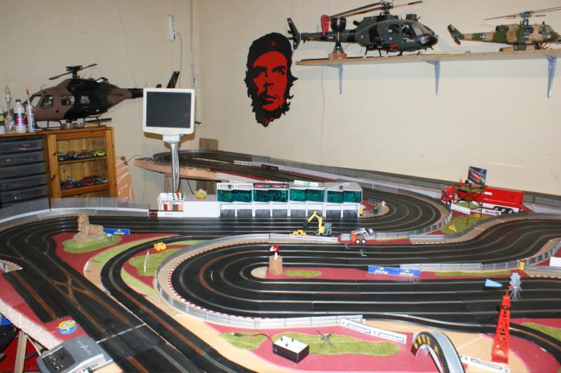

igunes
Date du message : mercredi 14 octobre 2009 à 22h38
salut , le top serai d'alimenter les aiguilles séparément , car il bouffe pas mas d'ampères et faire un rétrécissement pour le comptage ,pour les pontages bien respecter le + et le -
mon ancienne piste scalex
/forum/messages.php?uid=78493&sid=37815&idsujet=1331298&pgi=4
maintenant en carrera
igunes
Date du message : jeudi 15 octobre 2009 à 14h01
mon ancienne piste

igunes
Date du message : lundi 19 octobre 2009 à 22h32
salut , pour la largueur (rail de 20 cm et 10 cm pour les bordures) la qualité du rail carrera très dure ne se déforme pas les slots en inox le grip très glissant,un peut comme scalex sport (je tourne en pneu mousse ou urethane/ultimatt) , le pace-car et 8 fantôme en même temps et le ravitaillement d'essence ,,que du bonheur .
je regarde car il doit me rester quelques rail et aiguilles
je me suis quand même régaler avec le scalex
