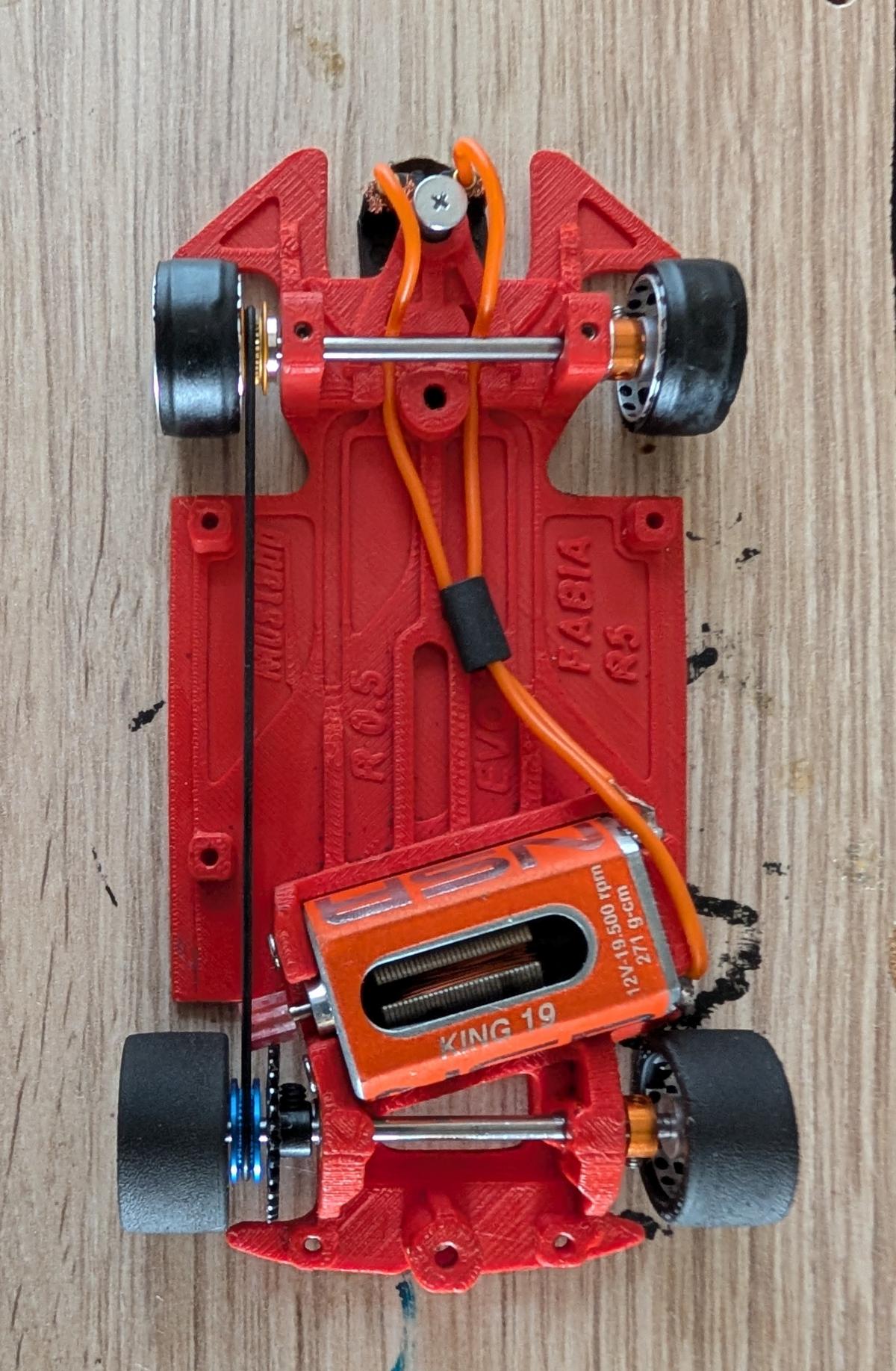

Salut a tous, Voici dans l'esprit reglementaire du club en Espagne ou je participe a des courses ( Rally3) une Skoda Fabia R5 de Scaleauto.
-Chassis Mustang evo3
-Pignon 8
-Couronne Anglewinder 32
-Axe Creux 55 Arr /52,5 Avant
-Moteur NSR King19
-Jantes 16,2 x8,5 Sloting+
-Pneu Avant fin
-Pneu Arriere ; Scaleauto 19*10,5 as25
-Guide Sloting + standard + ressort conique
-Palier Sloting
-cable Scaleauto, tresse Slot it
-Courroie fine Scaleauto
-Poulie sloting+jaune et Scaleauto bleu
Poids voiture : 73.8 gr
Poids carrosserie : 19.2 gr

Grande avancée, châssis 3d Mustang Evo3 et moteur tectime Acropolis sont arrivés. Je suis malheureusement bloqué à cause d un pignon 8d (5mm) trop petit ou couronne pas assez grande (NSR 32 d en 16.8mm)
Message modifié le samedi 4 avril 2026 à 11h28 par Abjack
Abjack
Date du message : vendredi 10 avril 2026 à 22h44
Et voilà le montage est fini. Premier roulage bientôt.

C'est en fait assez complexe, si je prends le châssis de ma Subaru, le châssis est rigide sur la partie arrière et souple a l avant. Sur la Skoda celui ci est rigide a l arrière mais assez flexible au millieu.. Bref on est sur du assez rigide, les pistes grip bien. (Ninco).
Je ferai régulièrement des test entre voiture.
Sur le test des Mitsubishi il y a pas mal de différence entre les voitures. Axe allégé, moteur avec des aimantation différentes, transmission plus courte et le châssis 3d plus rigide.

Hier première deverminage chez Vil-brekin ( il a aussi une piste rally). La voiture a très très bien tourné avec un temps très correct en sortie de chaine de montage... Il y a des trucs a peaufiner comme par exemple ce moteur qui fonctionne qu a partir de 13v... Je vais je pense le remplacer par un NSR Orange. Et travailler bien sûr les réglages de base (tilting et un peu de jeu latéral sur le train arrière).

Montage définitif, il n' y a plus qu'à faire rouler.
