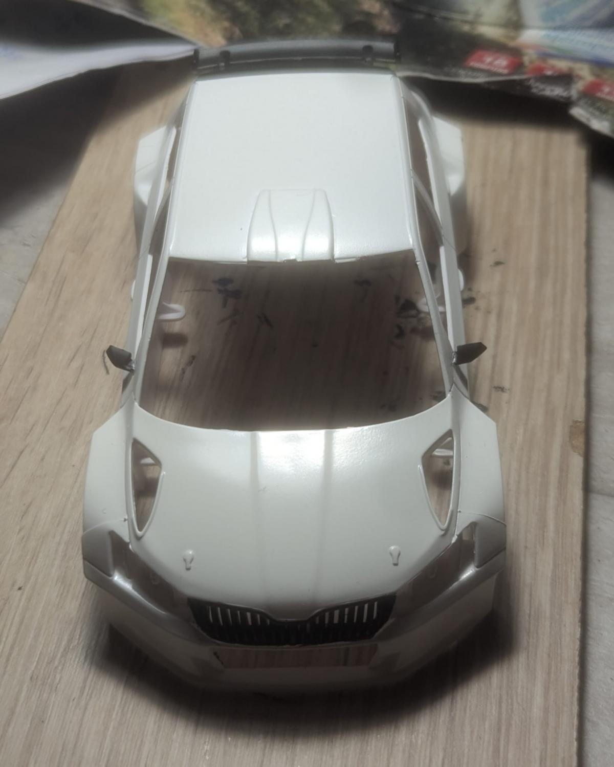

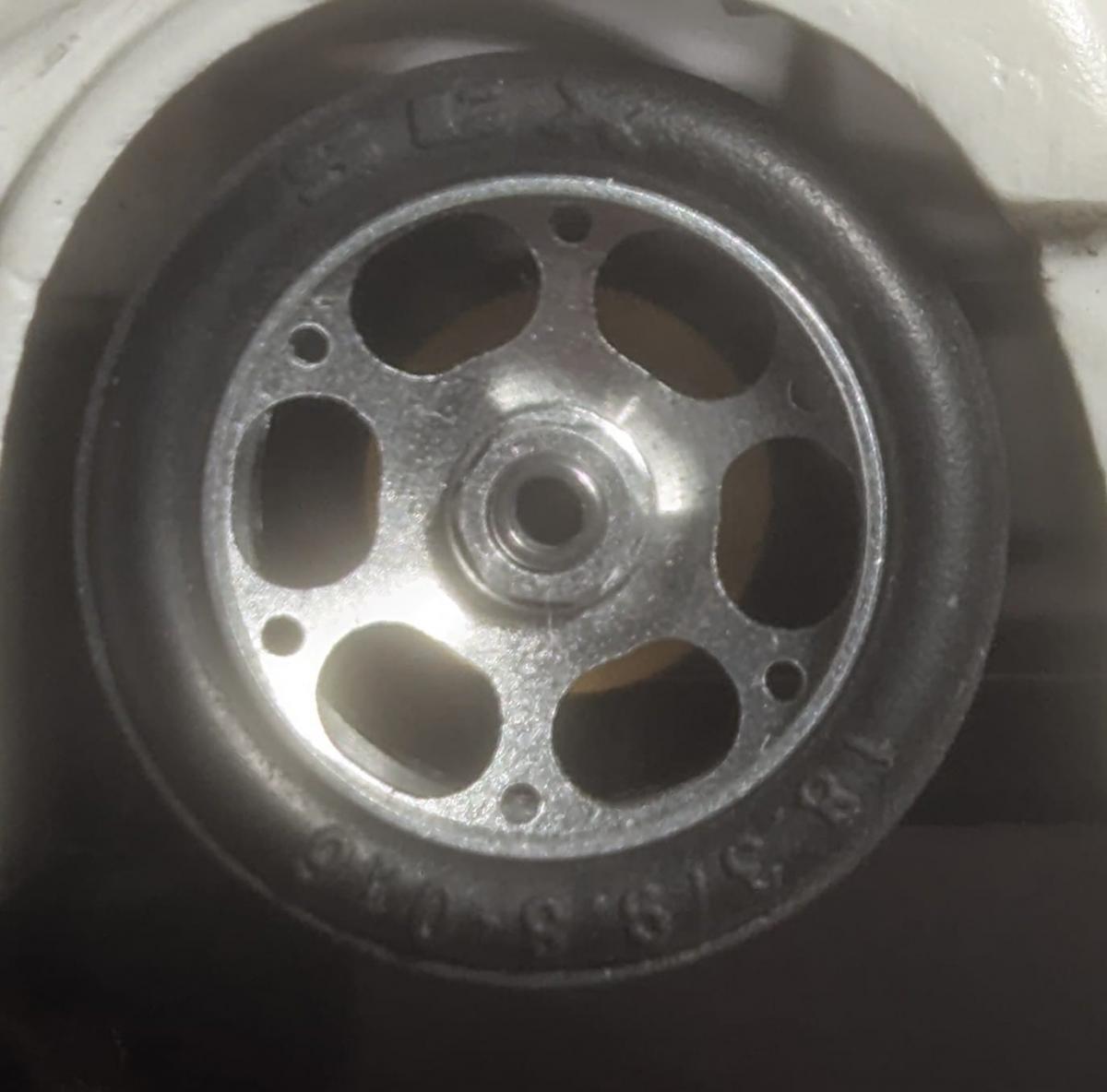

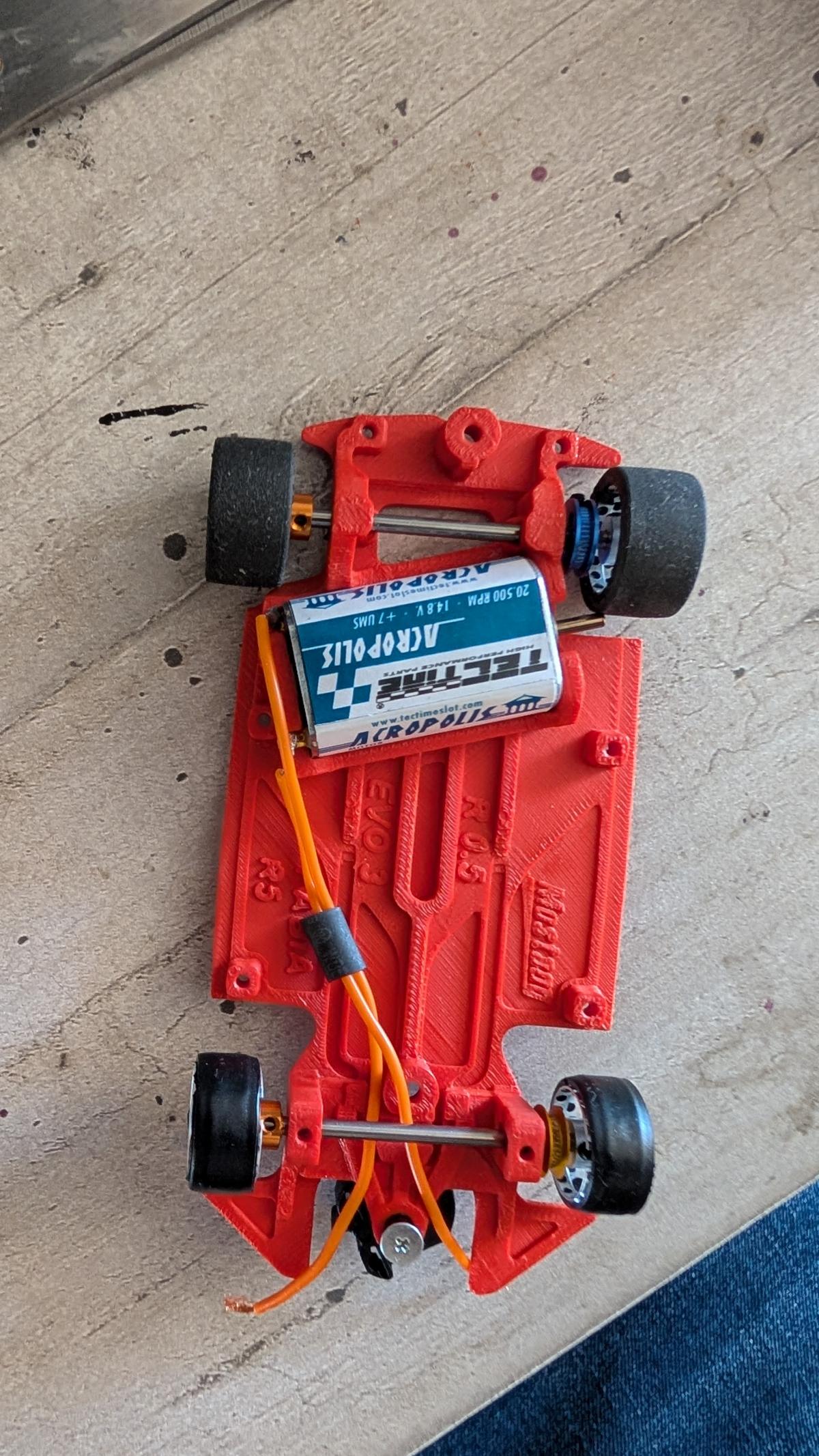

Salut a tous, Voici dans l'esprit reglementaire du club en Espagne ou je participe a des courses ( Rally3) une Skoda Fabia R5 de Scaleauto.
-Chassis Mustang evo3
-Pignon 8
-Couronne Anglewinder 32
-Axe Creux 55 Arr /52,5 Avant
-Moteur Tectime Acropolis
-Jantes 16,2 x8,5 Sloting+
-Pneu Avant fin
-Pneu Arriere ; Scaleauto 19*10,5 as25
-Guide Sloting + standard + ressort conique
-Palier Sloting
-cable Scaleauto, tresse Slot it
-Courroie fine Scaleauto
-Poulie sloting+jaune et Scaleauto bleu
Poids voiture : 74.4 gr
Poids carrosserie : 19.2 gr

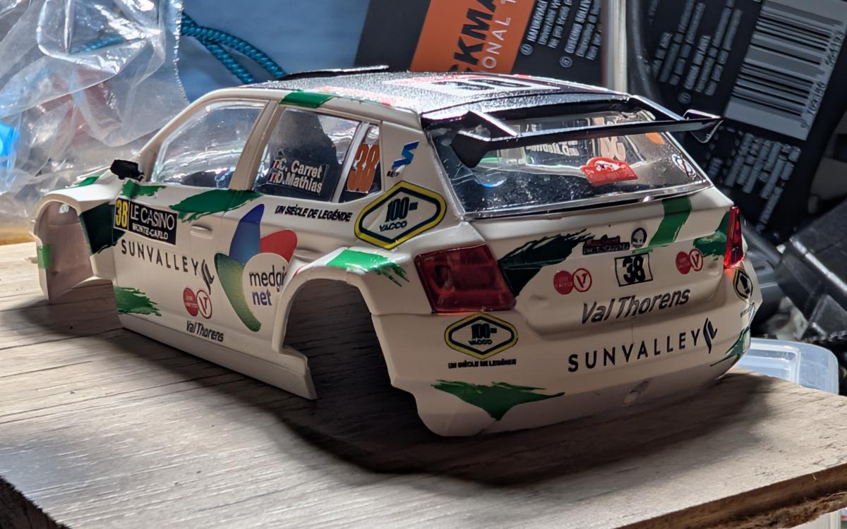

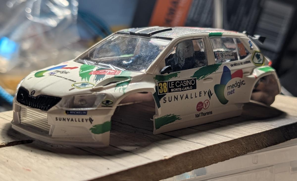

Abjack
Date du message : vendredi 13 mars 2026 à 19h21
Doucement mais sûrement le projet avance.

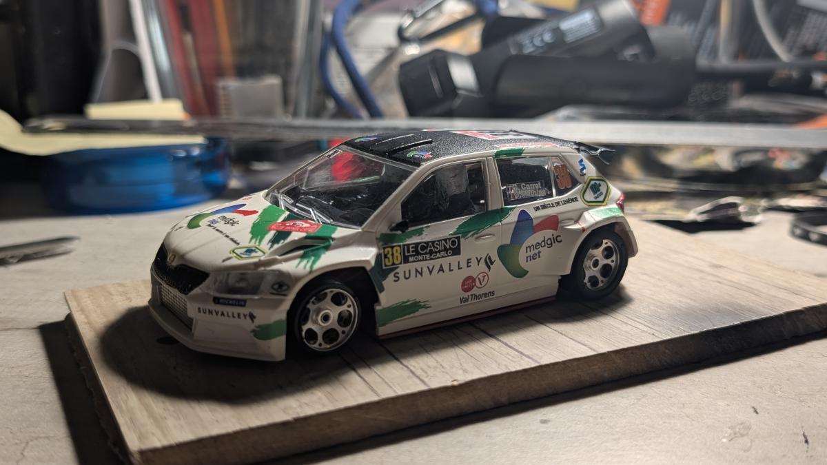

Un peu de déco pour la Skoda.

J'aime ta déco, elle se verra bien sur la piste

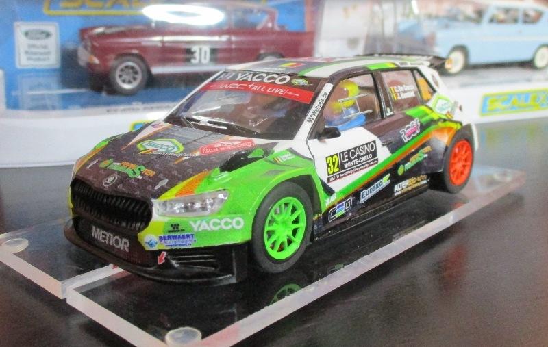

Louise
Date du message : samedi 14 mars 2026 à 10h35
Très belle déco, Abjack, bravo

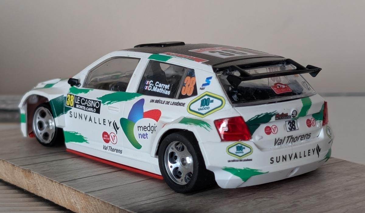

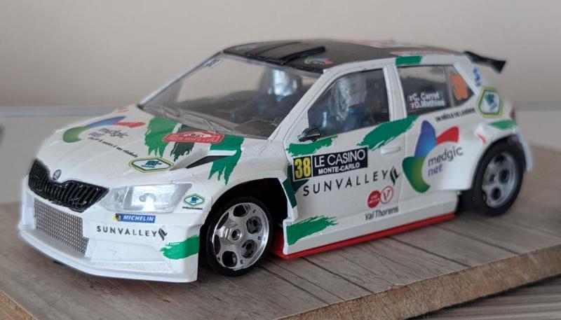

Et si ça ne pose pas de problème, j'ai aussi fait une Skoda en kit que voici.
J'avais acheté les décalques "Rallye Miniature" avant l'achat du kit blanc, sur la feuille de présentation il y avait la mention "Fabia Evo Rally2". Malheureusement je n'ai pas vérifié et il fallait une R5 mais pas un Rally2. Les décalques ne correspondent pas très bien à certains endroits et j'ai eu vraiment du mal avec les grandes sur le capot, le toit et les flans de la voiture, heureusement que j'avais pris soin de les photocopier avant la pose sur la carrosserie, j'ai pu comme ça les imprimer sur une feuille beaucoup plus fine.
Ici j'ai choisi la voiture du rallye de Monte-Carlo 2021 de Cédric De Cecco et Jérôme Humblet qui sont originaire de la région liégeoise où j'habite, le copilote Jérôme Humblet est en plus un client régulier du magasin Hobby 2000 où j'achète la majorité de mes voitures et accessoires de slot.
Abjack
Date du message : samedi 14 mars 2026 à 12h40
J ai acheté mes decals au même endroit que toi .Pour éviter trop de découpe j ai pris une planche qu avec des petites pièces. Le toit je l ai peint au lieu d utiliser le decals.
Ta Skoda est aussi très belle !! On voit bien le gros travail avec les decals. Compliqué d aller vite avec de trop belles voitures !!

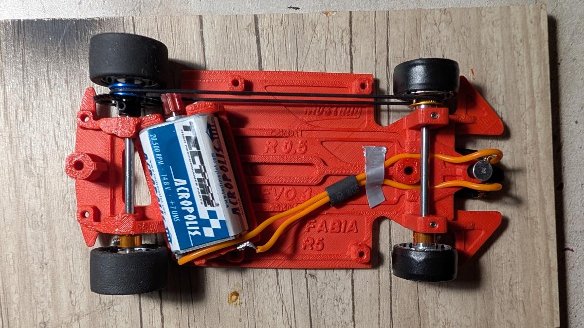

Abjack
Date du message : samedi 4 avril 2026 à 11h27
Grande avancée, châssis 3d Mustang Evo3 et moteur tectime Acropolis sont arrivés. Je suis malheureusement bloqué à cause d un pignon 8d (5mm) trop petit ou couronne pas assez grande (NSR 32 d en 16.8mm)
Message modifié le samedi 4 avril 2026 à 11h28 par Abjack
Abjack
Date du message : vendredi 10 avril 2026 à 22h44
Et voilà le montage est fini. Premier roulage bientôt.
Message modifié le dimanche 12 avril 2026 à 20h29 par Abjack

hakaa
Date du message : lundi 13 avril 2026 à 18h45
En parlant de châssis 3D, j'aimerai bien avoir des explications sur leur supériorité, tu expliques ça comment ? J'avais vu ton comparatif avec la Mitsubishi où elle fait un meilleur temps en 3D vs avec le châssis Scaleauto. D'autant que ce dernier à un support moteur séparé ce qui n'est pas le cas sur le 3D à priori. Si je comprends bien dans ce type de préparation c'est la rigidité qui est recherché? Un chassis 3D est plutôt soft, médium, hard ?
Abjack
Date du message : lundi 13 avril 2026 à 21h56
C'est en fait assez complexe, si je prends le châssis de ma Subaru, le châssis est rigide sur la partie arrière et souple a l avant. Sur la Skoda celui ci est rigide a l arrière mais assez flexible au millieu.. Bref on est sur du assez rigide, les pistes grip bien. (Ninco).
Je ferai régulièrement des test entre voiture.
Sur le test des Mitsubishi il y a pas mal de différence entre les voitures. Axe allégé, moteur avec des aimantation différentes, transmission plus courte et le châssis 3d plus rigide.
Message modifié le lundi 13 avril 2026 à 22h27 par Abjack

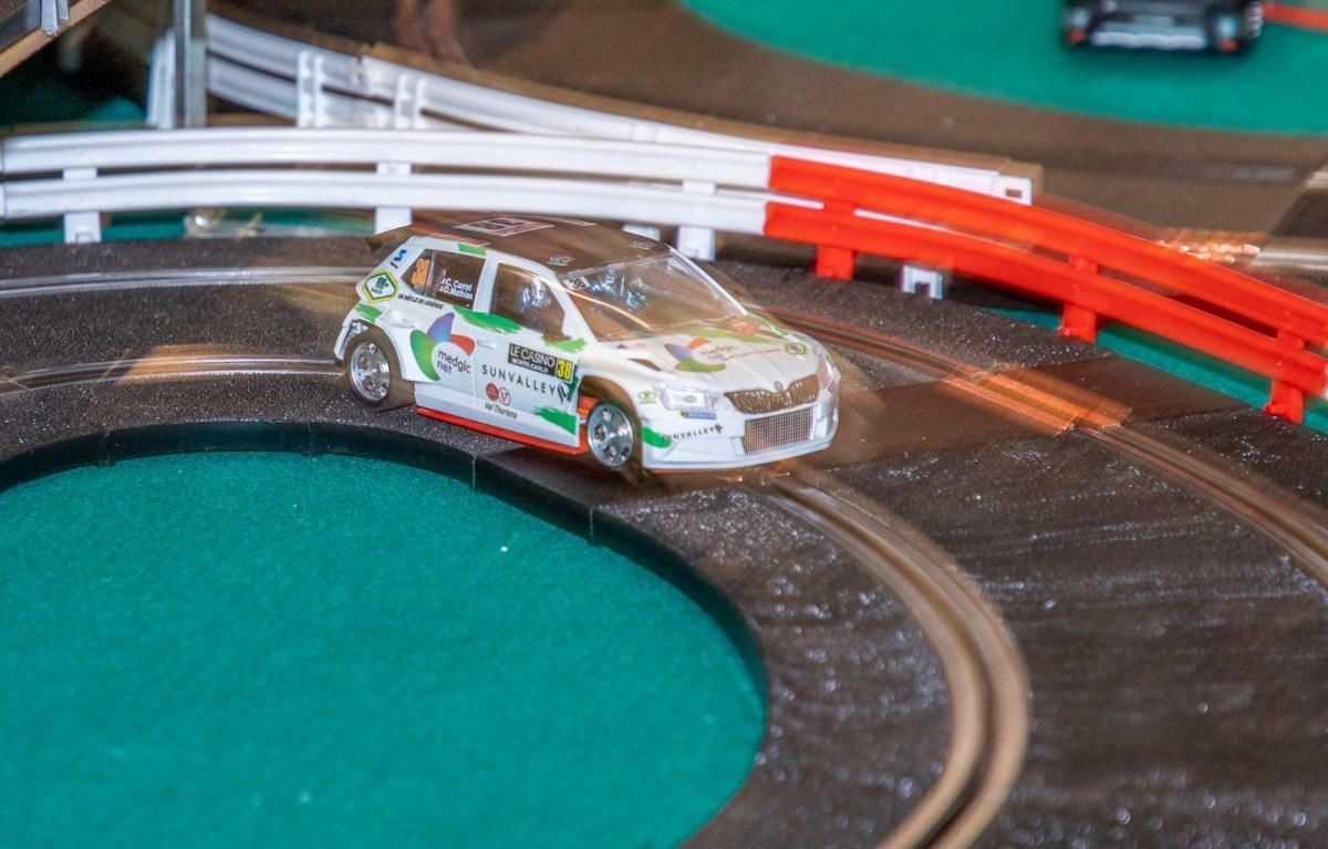

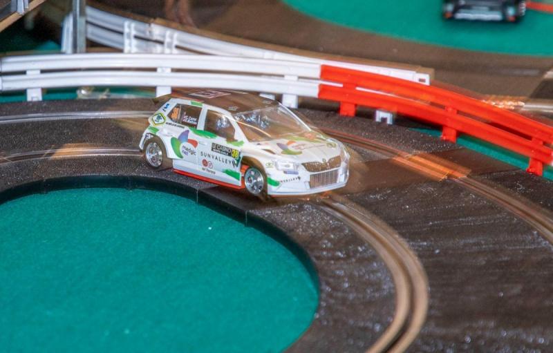

Hier première deverminage chez Vil-brekin ( il a aussi une piste rally). La voiture a très très bien tourné avec un temps très correct en sortie de chaine de montage... Il y a des trucs a peaufiner comme par exemple ce moteur qui fonctionne qu a partir de 13v... Je vais je pense le remplacer par un NSR Orange. Et travailler bien sûr les réglages de base (tilting et un peu de jeu latéral sur le train arrière).
Une photo de ma voiture en action (photo Vil-brekin)
